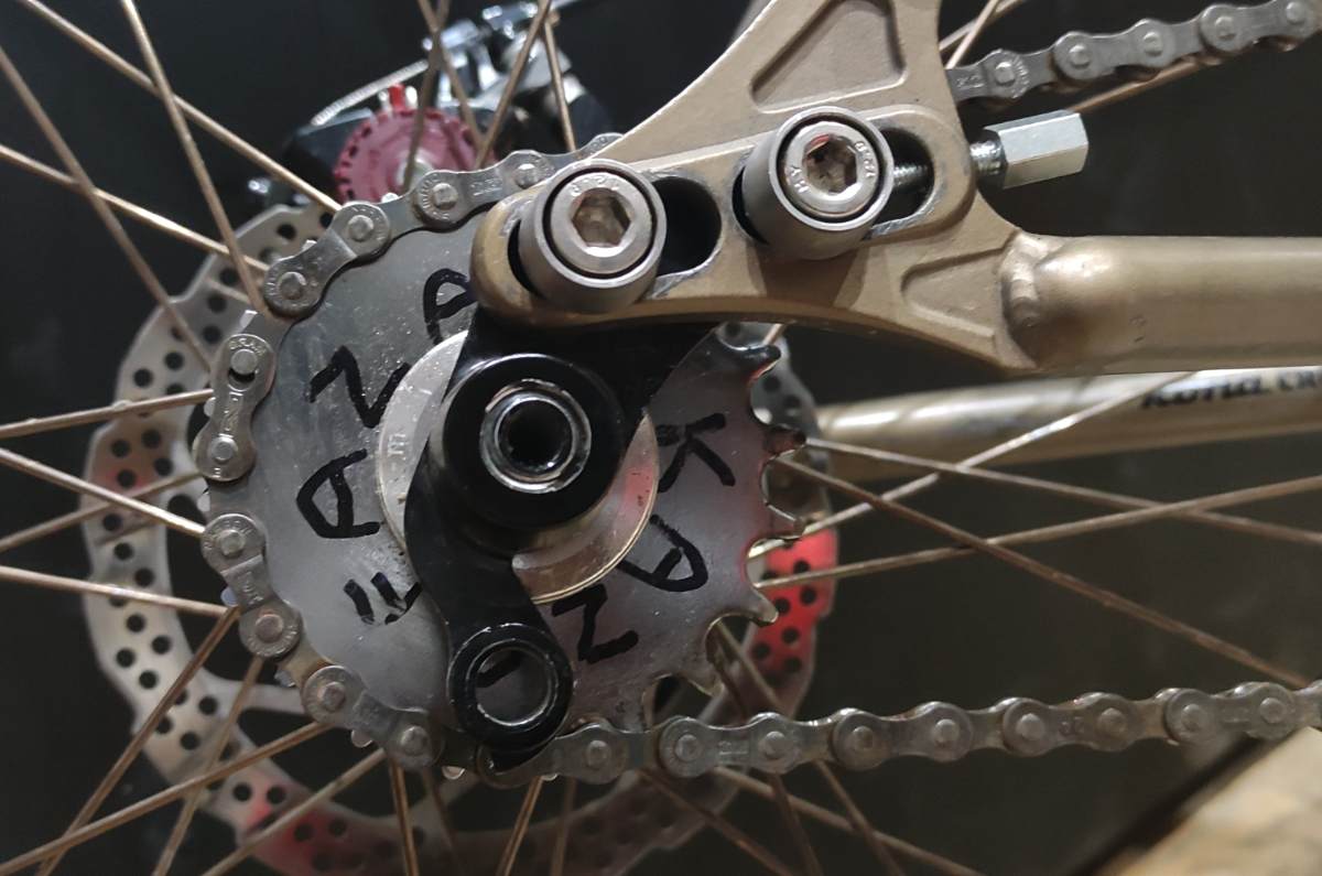

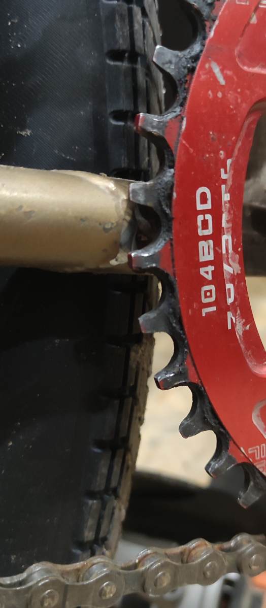

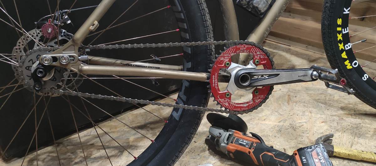

Śliczne regulatory, nie ma jak limitowana ręczna robota 👍  Blat krasny kiełkami pióro dolne śrupie, flex niepokojąco blisko czeka gotów...
...ale że zostałem ojczymem chrzęstnym zębatki to nie wiedziałem 😆

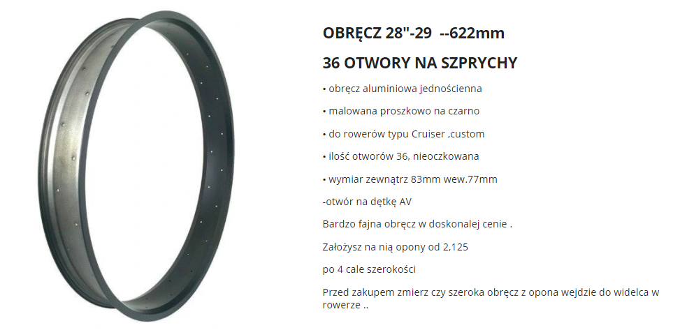

No to teraz mam mega pytanie przy ramie fatbike ktoś próbował wsadzać opony 29"? Czy to jest w ogóle możliwe ? Pytam bo widziałem gdzieś takie zdjęcia czy informacje na google ale nie jestem pewien czy przód 15x100mm i tył 12x197mm(wszystko na popularny QR-szybko zamykacze) wlezie jakakolwiek opona 29 cali. Co ciekawe opony fatbike 26x4,70" wymiarowo podchodzą pod 29x3.00" - a przynajmniej w teorii, pozdrawiam.
Ps. Pytanie jest jak najbardziej realne tym bardziej że pokonując dużo km, drugi zestaw kół byłby wybawieniem kosztowo i transportowo- Jedna rama a 2 rozmiary kół, dla mnie marzenie bo nie musiałbym kupować mtb.

Kolego @rambolbambol Mam przecież rower fatbike więc logiczne dla mnie że w całości ze sprzętem. Rozumiem że chciałeś mi pomóc ale obecne obręcze nie pozwalają  na założenie opon 28-29 cali, przecież nie robiłbym sam sobie problemów. Dzisiaj mam w planach lekką przymiarkę kół mtb do fatbike dam znać co z tego wyszło.
