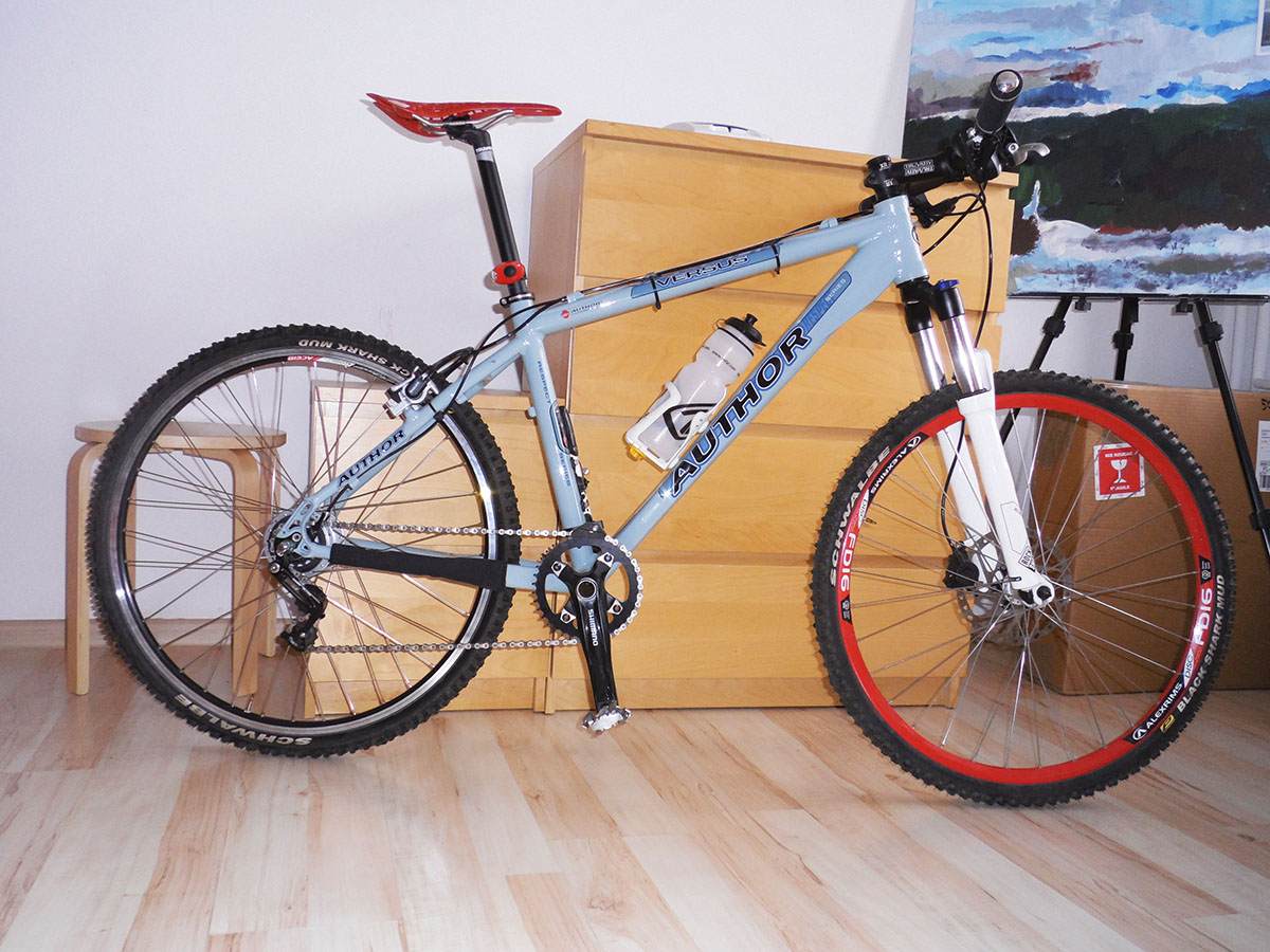

Miałem coś takiego w 2014, najpierw alfine 8 a potem nexus r36 z czerwonym paskiem, fajnie się na tym kulało, ino puppa przyciężka, latała na boki trochę.
Jakby co to mam na zbyciu nowego dualdrive z rozbiórki nowego roweru.

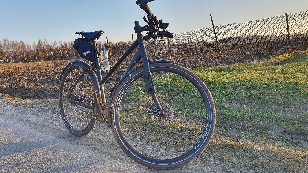

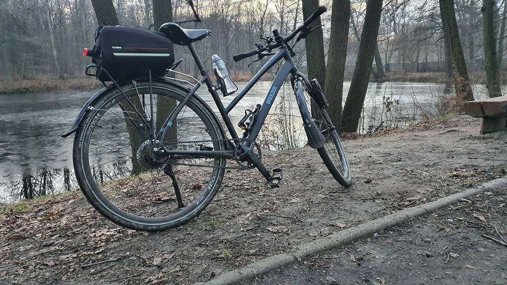

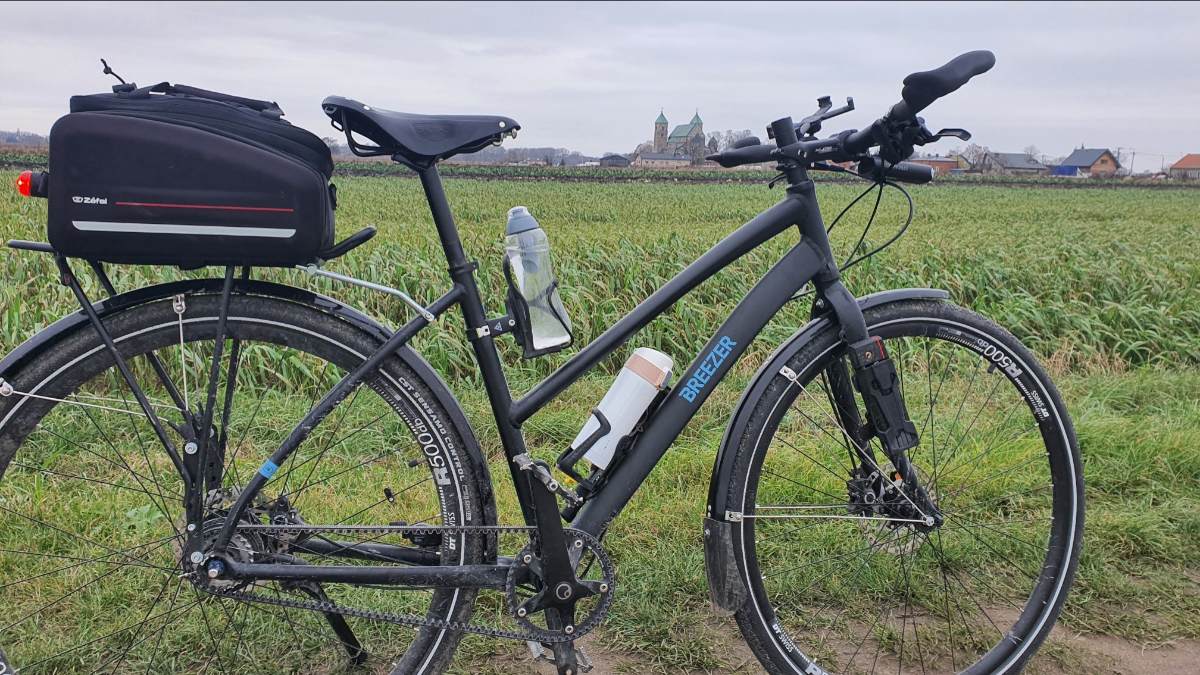

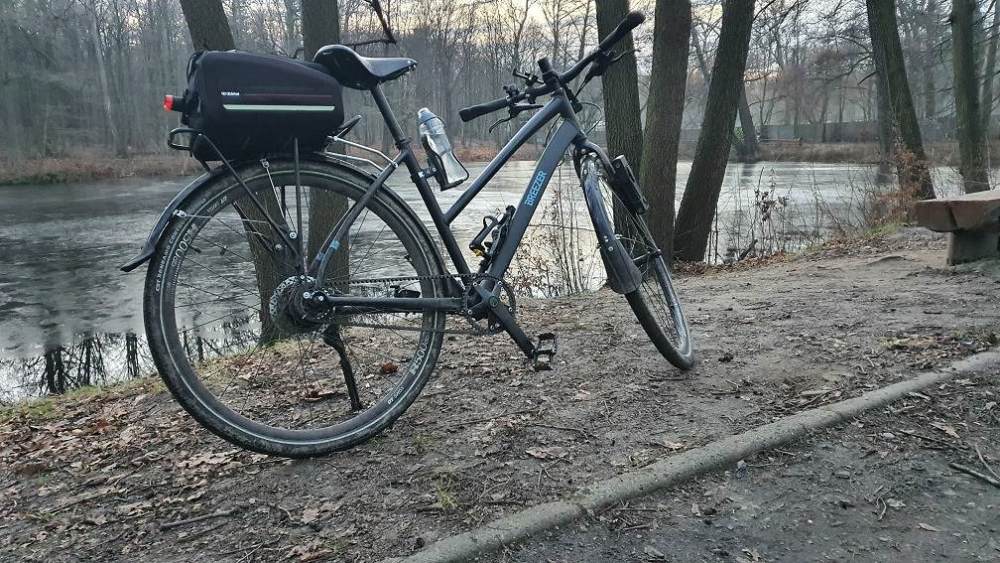

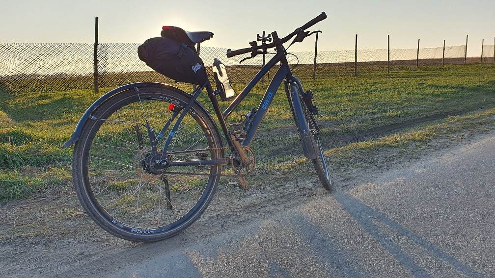

Mam 2 tego typu rowery, Breezera Beltway 8 na Alfine 8 i pasku, oraz zrobionego w tym roku gravela\wszędołaza na ramie Octane One Kode z Rohloffem i paskiem, który powstał zainspirowany moim Beltwayem.
Po ponad rocznej jeździe po drogach i bezdrożach, w letnim kurzu, jesiennym błocie i zimowym śniegu (ponad 6000 km bez serwisu) na zestawie piasta wielobiegowa + pasek wiem, że nie kupię już roweru z łańcuchem i zwykłą przerzutką.
Powiem krótko, jeśli się nie ścigasz to według mnie nie ma lepszego zestawienia. Może i tył ciężki ale otrzymujesz prawie bezobsługowy sprzęt na każdy rodzaj nawierzchni i pogody.20210329_214120.thumb.jpg.915790bb061be95725ccbf8848bb9800.jpg20210330_131457.jpg.820501f5a61c18e8f05ed1bb7d57f845.jpg20210329_214120.jpg.e38258047c22b6df34553dc98236f9b5.jpg20210330_131353.jpg.07764be68039ef1e380042dc26a44757.jpg
