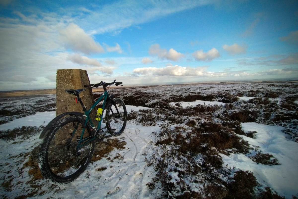

Panowie, potrzebna pomoc w wyborze opon. Inbred vel "Dzik" dostał nowe koła DT Swiss, tył 25mm, przód 30mm. Chcę wymienić szmaciane Schwalbe na coś bardziej trwałego z szerszą gumą na przodku, przede wszystkim do bikepackingu. Do głowy przychodzą mi 2 sety, Mezcal (tył 2.25, przód 2.6) i Maxxisy (tył Ardent lub Ikon, przód Rekon 2.6). Nie jeżdżę żadnych technicznych tras więc myślę, że bardziej agresywne opony nie są mi potrzebne. Jak myślicie, ma to ręce i nogi?
Dodam jeszcze, że Inbred zostaje na sztywno z widłem Surly i najprawdopodobniej dostanie bara Geoff lub Mickey, w zależności który będzie mi bardziej odpowiadał.

Typowego piachu jeszcze tu nie uświadczyłem, pomijając plażę ;). W ogromnej większości kamyki, kamienie i głazy, no i często gęsto błotko. Taki klimat niestety. Zależy mi przede wszystkim by były w miarę możliwości odporne na przebicia.
Może rzeczywiście coś bardziej trzymającego byłoby dobrym rozwiązaniem. Znaczy się wspominany Rekon zdałby egzamin?
