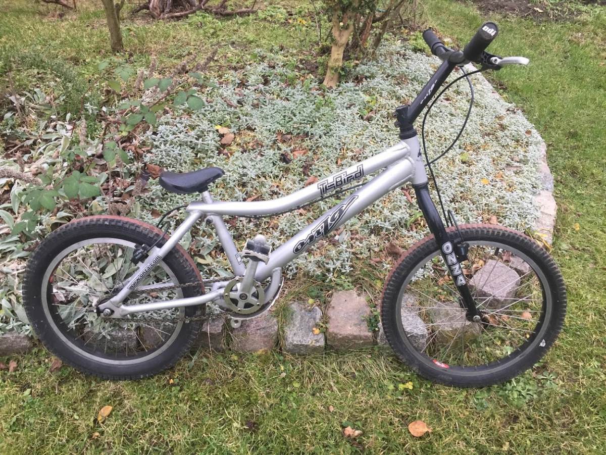

No dobra, a z innej babeczki: ktoś wie gdzie najlepiej opędzlować rower do trialu?  Mam Onzę T-Bird zbędną bez hamulców (tzn. ze szczątkowymi ale jakby ich nie było), na FR nie widzę sekcji, na ryjoksiędze też słabo...podskakują u nas czy lepiej trzymać na starość?
Edyta:  znalazłem grupę na FB, zmyliła mnie fota bo myślałem że tam tylko motóry się gnieżdżą.  Do jutra poczekam z anonsem gdyby ktoś "z naszych" sobie winszował takiego wariata z uroczym mostkiem...

Ramouprawnienie spodu górnej rury do bryzy żwiru spodoponowego i wilgoci z kałuż stało się faktem, geometria na medal  po czwartymbronksie pana Henryka mistrza Zjeżdżalni i Rurostworów Placykowo Przedszkolnych... Magia lekkość optyczna  w jednym i waga wciąż lżejsza od Rudego 102, nadaje się!!! coś niepowtarzalnego, mokry sen indywidualisty.
