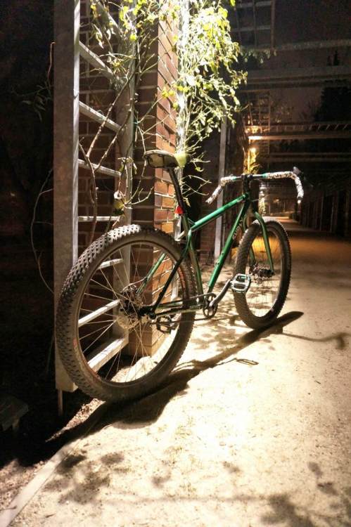

Mam wrażenie że poprzednia opona, XR2 Bontragera, choć węższa to lepiej trzymała na zakrętach, Kroniki trochę uciekają na "masełku" jakie jest na polnych drogach po odmarznięciu, ale może przy niższym ciśnieniu się poprawi. Na pewno na większym spokojnie można lecieć po asfalcie i czuć tylko że siedzi się wyżej. Także czuję że z trzema calami nawet na dłuższych trasach się nie rozstaniemy.
Martwi mnie jedynie że opona mija się z łańcuchem w odległości kilku, może pięciu milimetrów na największej zębatce. Na sucho jest okej ale już jak trochę oblepiła się błotem to obijała się o łańcuch i zarzucała go błotem. Jest sens się tym przejmować czy raczej nie ma szans że w konkretnym terenie, jak będzie to latać odczuję jakieś problemy? Przerzutka to GX ze sprzęgłem, I póki co zębatka NW na "środku" korby 3x.

Skoro nie singlujesz to możesz szczerbatkę wypchnąć na zewnątrz, sznurek i tak pracuje pod kątem, zasadniczo masz wybór pomiędzy szybszym wycieraniem łańcucha albo możliwością bliskich kontaktów trzeciego stopnia na linii Kronika - łańcuch.  Ewentualna opcja, skoro i tak śmigasz w takim ustawieniu, to korba 1x z zębatką BOOSTowa bez offsetu.  Czekaj, właśnie, masz tam biust z tyłu*?  No bo jeśli tak to i tak trzech zębatek z przyzwoitą oponą nie upchniesz, więc ja bym zmienił korbsona.
A jeszcze z ciekawości zapytam - jak według Ciebie ma się Kronika do XR2 vel Chupacabry na ubitym terenie?  Sam nie posiadłem Kroniki nigdy gdyż testowe pojażdżki u kolesi sugerowały że to ciężka opona do rozpędzenia i jakaś taka...mułowata.  Ale, podkreślam, sam jej uczciwie nie wyciurałem jak należy...

Niestety mój Unit jeszcze bez biusta, stareńkie 135mm. I taka też korba, stare XT. Obawiam się że przełożenie zębatki na zewnątrz byłoby przegięciem, więc pomyślę nad jakimiś modyfikacjami.
Z singlowania niestety nici, jeśli 3" byłyby tylko na zimę to jeszcze, ale czuję że zostaną na stałe. Nawet jak będę musiał unowocześnić ramę :D
Po pierwszej trasie mam wrażenie że Kronika lepiej się toczy po twardym niż XR2, rozpędza się łatwo, jest ciszej. Ale przesiadłem się z 2.6 na 3.0 więc wielkość balonu też może mieć znaczenie. Na pewno to co od razu zauważyłem to że na podjeździe czuć że rower jakby zwalnia, ale to chyba jest efekt balonu.

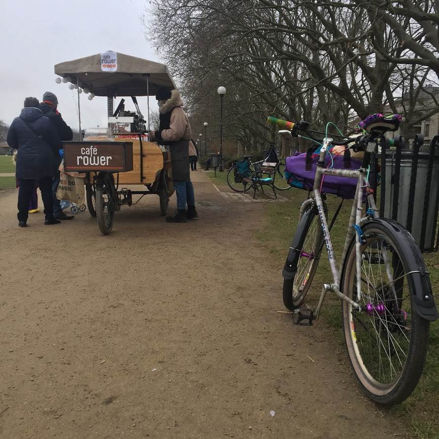

Oj kusi mnie kiedyś się takiej mobilnej kawiarki dorobić, i liczę że się uda!
Co to za bagażnik? Chyba że gdzieś już pisałeś? Planuję miejski rower który dopiero w drodze doposażyć w takowy wynalazek, ale ceny są całkiem spore, i myślałem czy by tzw. własnym sumptem coś nie podziałać z koszykiem i rurkami alu.

Też zawsze miarkuję tą kawiarkę, raz nawet dali się nią karnąć.  Ja bym z takiego zrobił mobilny warsztat i po rozsypaniu pinezek na rowerówce czaił się za rogiem  :whistling:  Kawa i EPO opcjonalnie.
Bagażnik to Bazyl Portlandzki, znalazłem na jUKejskim ibaju za niecałe 50 łabędzi ale teraz wolałbym iść w stronę druciarstwa i przerabiał kosz z Biedry czy inszego Lirojamerla.
@RafalxM: oko Twe wprawne znakomicie rozpoznało skład chemiczny nawierzchni grawelopodobnej występującej na szczecińskich Jasnych Błoniach.  Piona!  :thumbsup:
A błotołapy to jakieś tanie bezmarkowce z ibaja wyspowego za równowartość stu ziłków.  Czaję się na dłuższe więc jeśli masz na nie smaka to zaraz je podpiszę Twym imieniem.
