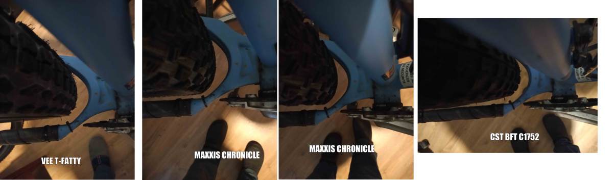

No i wcisnąłem. Więc może dla potomnych się przyda. Kona Unit 2017 L, haki przesunięte maksymalnie do tyłu.
Od lewej: Vee Tire T-Fatty, Maxxis Chronicle, CST BFT C1752. Wszystkie według producenta 29x3.0. Obręcz o szerokości wewnętrznej 35 mm. Szerokość opon zmierzona suwmiarką: 69 - 74 - 67,5 mm
Gdybym miał zostawiać opony jedynie na zimę wziąłbym pewnie Vee, bo są 3x tańsze. I nie czuć tego jak w przypadku drutów CST.
Ale myślę że zostawię ten rozmiar na stałe w Konie, także padło na Maxxisy. Jazdy próbnej jeszcze nie było :)
