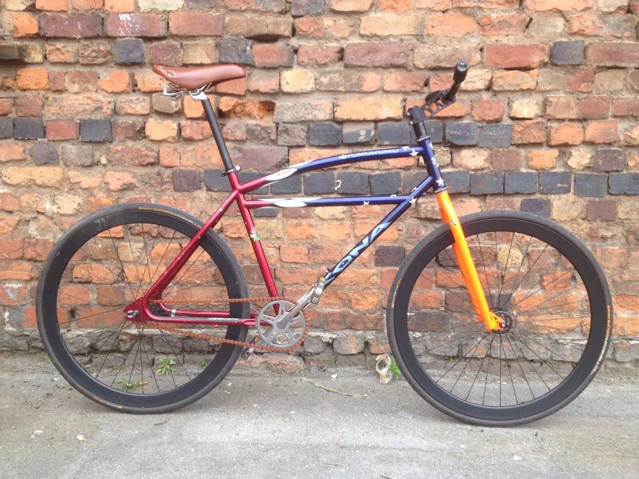

Wtrącę się z innym pytaniem - ktoś miał styczność z Koną Humuhumu?
Jakiś czas temu obejrzałem film "The Legend Returns" ale widzę że powróciła i znikła. A szkoda.
Nie będę ukrywał że jest na tyle nietypowa że fajnie byłoby taki rower mieć w garażu. Pytanie czy jest sens się zachwycać - czyli szukać po jakiś portalach lub zamawiać ramę na wzór u jakiegoś kołodzieja (to z kolei nieco mało opłacalne przy rowerze który zasadniczo ma być do codziennego tłuczenia).

...a o które Humu Ci chodzi - było kilka wersji na przestrzeni dziejów.  Koleś ujeżdża wersję Stars and Stripes, limitowaną bo bez uchwytów na heble, jedna taka jest w siedzibie Firmy jak mu doniesiono na targach w stajni koni.  Tamte modele były ofermowane w trzech rozmiarach, mój znajomy ma jakieś 196cm(?) i odnajduje się na 20" z kierą typu moto (fota poglądowa, stara ustawienia).  Ale.  Haki zrobione z margaryny, właściciel przymierza się do skonstruowania kopii z lekkimi poprawkami geometrycznymi.

Rozumiem, że cały urok ramy jest w tej dwururce górnej?
A co ma Kona Humuhumu czego np nie ma Trek Sawyer? Na początku tego roku był za 2500zł na OLX Trek Sawyer w fabrycznym osprzęcie, stan nówka garaż. Nie mogłem się dogadać z Komitetem AkceptacyjnymTM odnośnie budżetu na tamtem czas i ogłoszenie znikło po kilku godzinach. Gość sprzedał rowerek tego samego dnia, jak wystawił ofertę.

A o takie https://2017.konaworld.com/humuhumu.cfm
czyli odświeżoną wersję 29, z relatywnie prostą ramą (bez udziwnień) i tą dodatkową rurką która dodaje jej uroku. No i najlepiej suwanymi/pionowymi hakami coby to pożenić z napędem SS i Łucznikiem.
