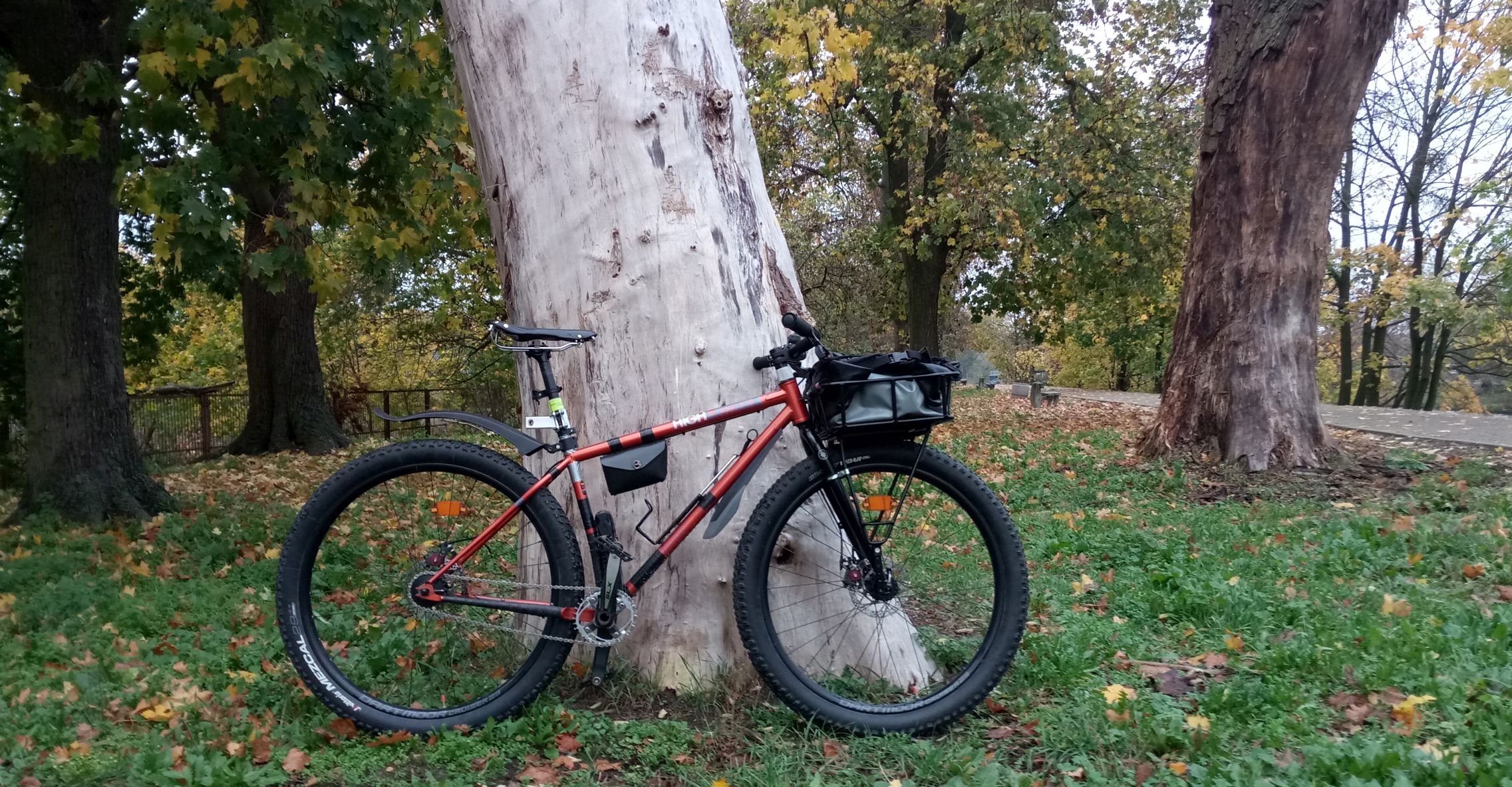

Niniejszym uznaję że ten rower ma urodę szreka sza po ba, pocałunek żaby chyba tego nie zetrze, czegoś takiego jeszcze nie pokazałeś, co za pokraka,
Przeokrokna rama rahityzowana bliźniaczym orurowaniem przekroku z kompletnie nie pasującym widelcem prostym jak carskie drogi,  o kolorze Ogórków Jelcza w PKS, siodło z trzepaczek od jajek po dziadku, na kołach wg wskazówek estetycznych Adama Słodowego  subtelne jakplastykowe  opakowanie po kremie Nivea i korba z logiemHarwardzkiego  bractwa  dentystycznego  Ypsylon,  kierownica i mostek z epoki świecącego palca E.T. nadaje to  kosmiczny wydźwięk całości,,, Stredżęr  Dżęnder SFinks
Obcy, z hamowaniem protonogowym Torpedo
:):):) SZA PO BA szapoklakiem :)

Zakochany w gumach: przód trzy cale tył wchodzi 2,8 na średnim kole, tyle że blisko ramy  na styk bokami. Dziś dla porównania 40 km z normalnymi kołami 2,4 przód i 2,1 tył   MASAKRA. W zasadzie  to muszę się pozastanawiać nad ramą chyba na dwa koła 29+ albo taką która obejmie moje koła  ( pod szybkozamykacze) i nie opadnie suportem w dół przez to że z tyłu jest 27,5   ,  przy niskim ciśnieniu walę pedałami po korzeniach kamieniach... także będę badać rynek chyba, na razie Trek Staszek wpadł mi w oko,  w dodatku miewa czasem widelec z amortyzacją, ale czy nie jest zbyt taki frirajdowy, tankowcowy ?  Pamiętam Szarego w stali który przywiozłeś i on był jak Tir z przyczepą, dostojny , nie zawracał w miejscu...  także zimowym rozkminom nie mówię nie... popatrzę...   Czy poszukam stali czy nie... a może zostanę z tą B1, i odłożę wszystko na później....

W Genowefę Hlorendż (ale tylko poziomohakową) wchodzi 29x2.8 w zad a z przodu 29x3.0. Z Salsa Cromoto suport jest na rozsądnych 30,5cm. Tego szukaj Marku, stali nie zdradzaj.

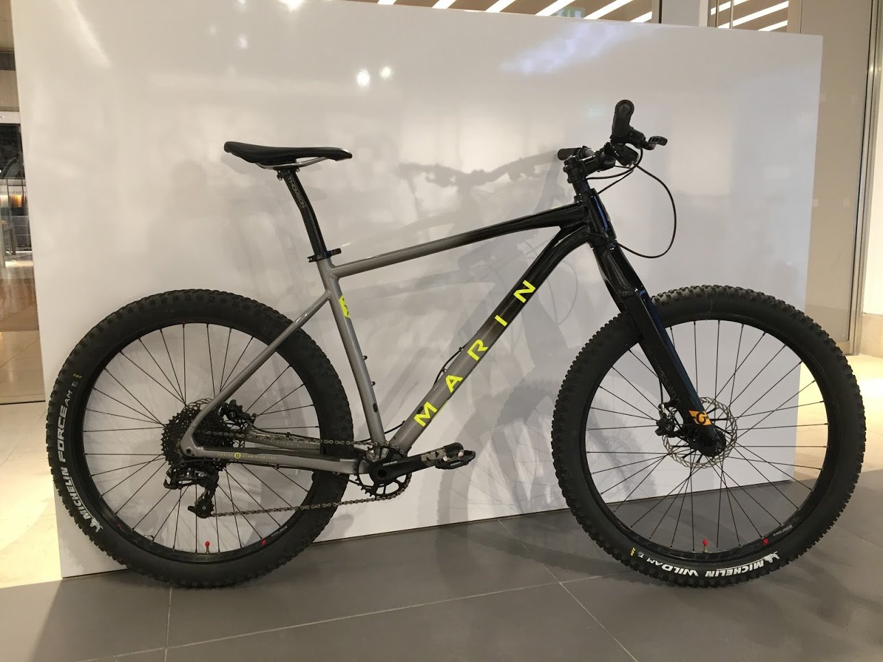

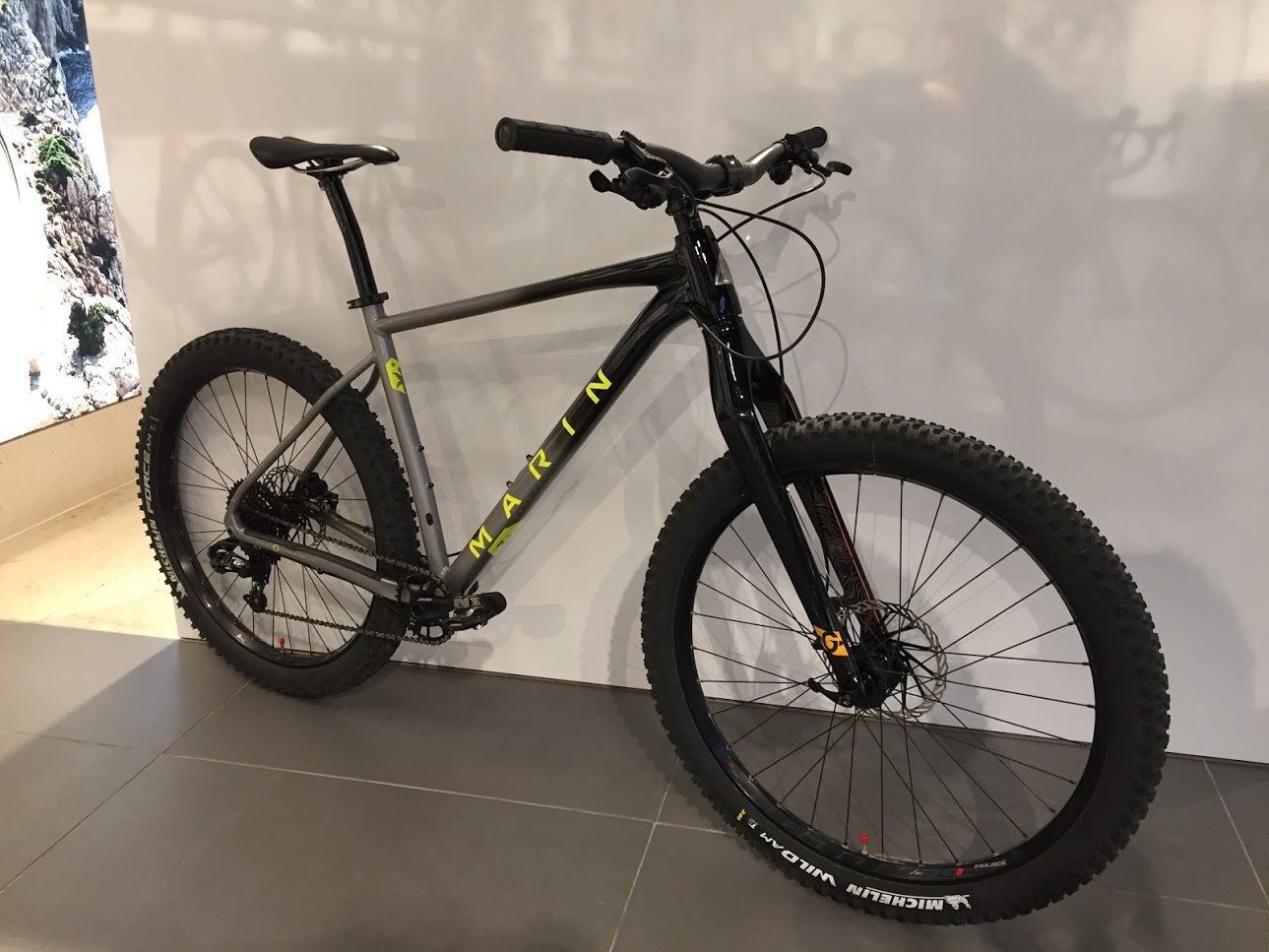

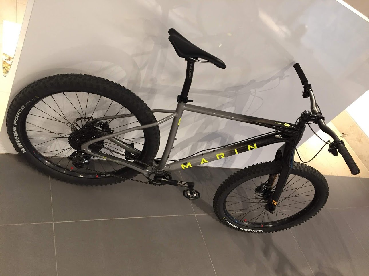

A teraz uwaga bo będę bluźnić...z powodu braka eMTeBecznego flaka zaposiadłem cos co pozwoli mi się pocieszyć pagórkami.  Eksperyment miał na celu zbadanie podatności wymoszczonego komfortem stali tyłka na jakże paskudne, tfu i zgubne glinominium.  Takowoż powstał Gwóźdź - rama Marin Nail Trail a reszta szpeju z szuflad, szaf i szop.  I też ma karbą na przedzie.  MASAKRA.  A najlepsze że gdyby mi gały związali to bym nie wyczuł że dosiadam alusa - może brak mostków w tylnym trójkącie sprawia ogrom komfortu (jak na alu).  A zatem, nie lękajcie sie glinu pod warunkiem nieodpuszczania stali na zawsze, dumajcie, kombinujcie, eksperymentujcie a nade wszystko - bawcie się przy tym wyśmienicie!

A jakie gumy wchodzą w tył tego Marina? Bo na stronie podają  nie konkretnie nie ma maksymalnej.

Przy takim kapciu nie ma się co dziwić :) Wąska guma z wysokim ciśnieniem może by pomogła zauważyć różnicę, ale w momencie, gdy amortyzuje kawał gumy, to ciężko wyłapać różnice w pracy samej ramy.

Ale w sumie nie ma się czym przejmować. Trzeba tylko czym prędzej jakiś zlot ukręcić, coby brzeszczotowanie glinu uskutecznić. Ten Marin mocno cieniowany jest?

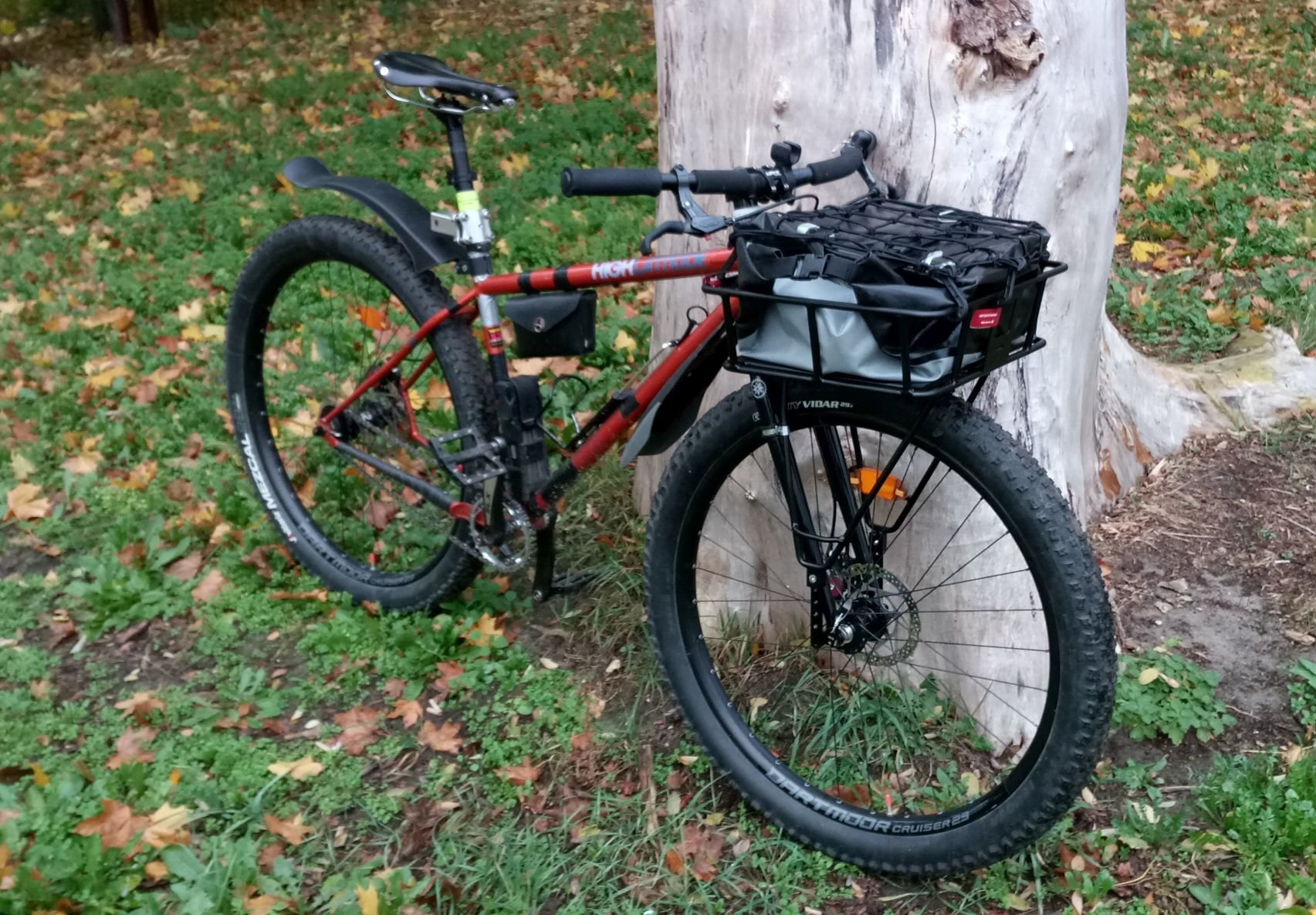

Ileż to stali ojczyzna tobie zawdzięcza? Mimo, że cieniowana stal w większości, to pewnie kilkaset kilo by było. Moja naukochańsza Genowefa HLorendżTM to też twój szmugiel. Zobacz jak ładnie się prezentuje w wersji jesienno-zimowej z dwoma laptopami na przedzie :D Muszę przyznać, że fajnie się jeździ z tak umieszczonym bagażem.

p.s.: bo zapomniałem o najważniejszym - pocmokać nad Genowefą HLorendżową.  Zajezacnie się prezentuje na tych kauczukach, brawo TY! :thumbsup:  Cudownie nosi tobołki, też dumałem o podobnym bagażniku do Sh!tload'a gdyby miał pozostać komuterem...ale chyba nie będzie mu dane.

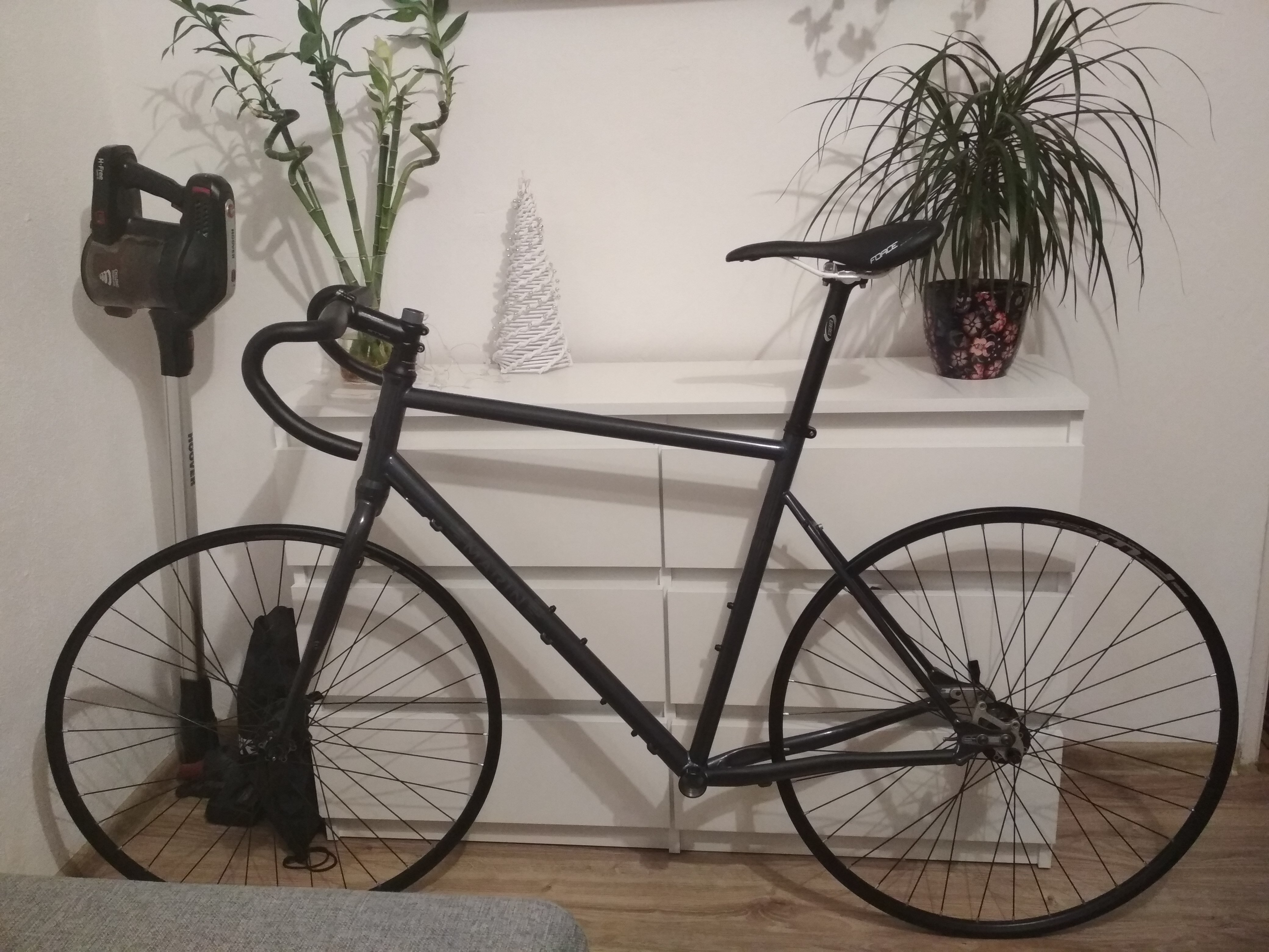

Powolutku nowy rower nabiera kształtu. Pierwszy singiel od czasów Reksia i pierwszy baran w ogóle.
Zobaczymy z czym to się je :)
Założenie główne - jak najtaniej. Także wszystko poza oponami i napędem to używki. Sztyca i siodełko docelowo inne niż na załączonej fotografii(za której jakość przepraszam estetów).
