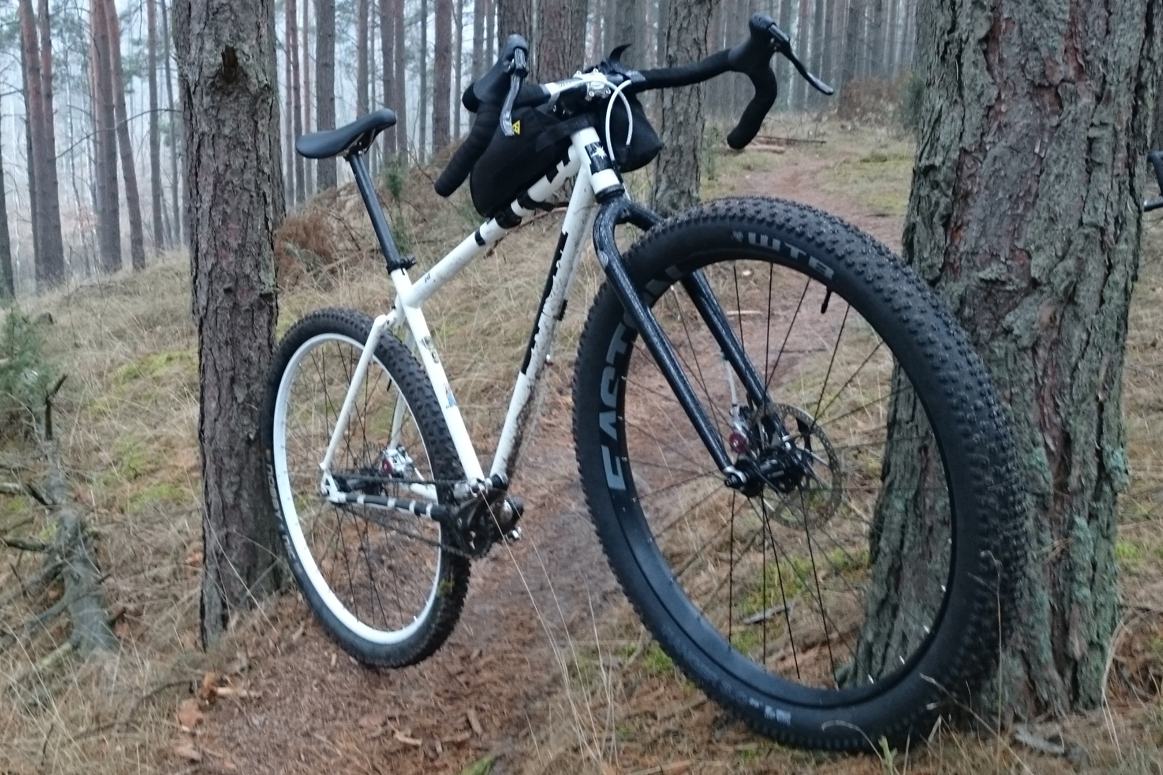

Dziś był pierwszy dzień białej stolicy, biały Inbred, czerwone lico, witaj w  śniegu lesie i ulico.
Konfiguracja z 29+ czyli leśniczy z przodu wtb na eastonie szerokim jak w motocyklu, i zwykły stary Nobby nic 2.25 z tyłu, niskie ciśnienia. Świetny leśny dzień na śniegu. Sztywny widelec w zwykłym lesie wytłumiony plusową oponą daje wystarczający komfort. Dopiero dojazdowo na niskim ciśnieniu po asfalcie w śniegu to czuć kapciowate toczenie, ale na leśnych scieżkach nie myśli się o tym a jest duzy komfort....Plus pół z przodu jest fajny! polecam
Odnośnik do komentarza
Udostępnij na innych stronach
Na śniegu tak mi się podobało, że zapomniałem o robieniu zdjęć. Ogólnie poza takim przygumieniemroweru , "efektem Klapka Kubota" przednim kołem przy niskiej prędkości, i oporem przy przelotach asfaltowych to jest świetne. Warto stosowac nawet asymetrycznie, tylko z przodu, nie zmieniam ramy na inną. Baran na razie też zostaje. O czym napiszę później ;) dziękować za sympatię!
To piszę "później".
Jest taka presja aby mieć to na co się patrzy, czyli np Gravela, czy Plusa. Trzeba sobie jednak zadać pytanie gdzie i po czym będzie jazda, kiedy wyjdziemy z naszego domu. Kiedyś sporo jeździłem na maratony i był sztywniak z RS Rebą ( na początku 80mm, potem 100) i oponami około 2,25. Po popękaniu ramy,  od zeszłego roku próbuję ujeździć Tytusa, ful xc, zawieszenie uważam za bardzo dobry wynalazek, jeszcze go do końca nie umiem, ale się douczę. Żal go do lasu w zimie stąd Inbred.
Inbred w lecie udawał szosówkę z sakwami i oponami Almotion 2,15, dostał biegi 1x9, czyli 32x11-23. Przełożenie na Polskę w centrum. Zmiana na zimę była szybka, wyjęcie bar endu z kierownicy, odjęcie przerzutki, zmiana łańcucha i tylnego koła na ostre. Tylko ten baranek od Ryczeja do lasu? nie  ufałem... Baranek z geometrią Inbreda to raczej przeciąganie liny. To nie  zwarty przełaj....  Raczej głupi pomysł na oko... kobyła pijana nie słuchająca woźnicy..
cd nastąpi
... Czyli po co Ryczy Weń Tura... W 2017 zrobiłem sobie wyprawę bagażową na moim Przejaguarze. Przejaguar ma zrobione hamulce Cantilewer, mieści opony 35, jeździł na turystykach czyli prawie najwęższych Marathonach- kaliber szosowy 25... Czyli w zasadzie zrobiłem około 1200-1300 km na turystycznej szosówce z ciekawymi gumami odpornymi na przebicia i nalaniem miękkiej gumy na wysokie ciśnienie... To działa trochę jak amortyzacja pod piętą w biegowych adidasach. Wąskie gumy tego typu mają bieżnik i są dość zadziorne, nie jest tak że nie jadą poza asfaltem... No ale jednak nie szuka się skrótów przez pole trawnik czy grube żwiry albo piachy, tarka zabije chęć jazdy. Dlatego powstał Inbred o smaku baraniny.... opony gładkie ale grube, baran aby chować się przed wiatrem. Rower aby robić i asfalt i las i łączniki bezdrożami... Baran jak wieje przez cały dzień jest dobry.
Rok temu z tłukłem się z chłopakami wzdłuż Wisły, testowałem różne pozycje kierownicy, mostki ( dzięki Rafał), w końcu szeroką gumę na nowym kole, szału nie było... brakuje zwykłego, górskiego kierowania, tym bardziej z szeroką miękką oponą.  W wakacje jakoś tak bez entuzjazmu pojechałem na kilka dni, sporo deszczu, pod wiatr... Baran się oswoił...Zrobiła się jesień, korciło nałożenie zwykłych klamek, i np fleege... Ale nie mam czasu... Zdjęcie przerzutki to moment - zaleta pełnego pancerza i bar endu. Ale już zmiana zacisków pancerzy klamek owijki... niedoczekanie. I dlatego w listopadzie wypad do Puszczy ... i nareszcie chwyciło...Uchwyt za klamki, ostra praca nogami i na stojąco, gruba opona miękka,tylna zwykła też skandalicznie niepodpompowana... Frajda i radość...
O ile np patrząc się na Beskidy bez amortyzacji - założenie tylko przedniego 3 calo -koła jest niewystarczające i warto mieć przód+tył na plusie, to na mazowieckie lasy  można zostać tylko z 3 calowym przodem... Po prostu działa... Baranek to już nie jest obowiązkowy, sam mam z bardzo krótkim mostkiem. Do Kampinosu założyłbym prostą kierownicę i miękkie przełożenie... Ale teraz z ostrym i twardym przełożeniem baranek bardzo dobrze pracuje... W ciężkich kamieniach to nie warto katować się barankiem
