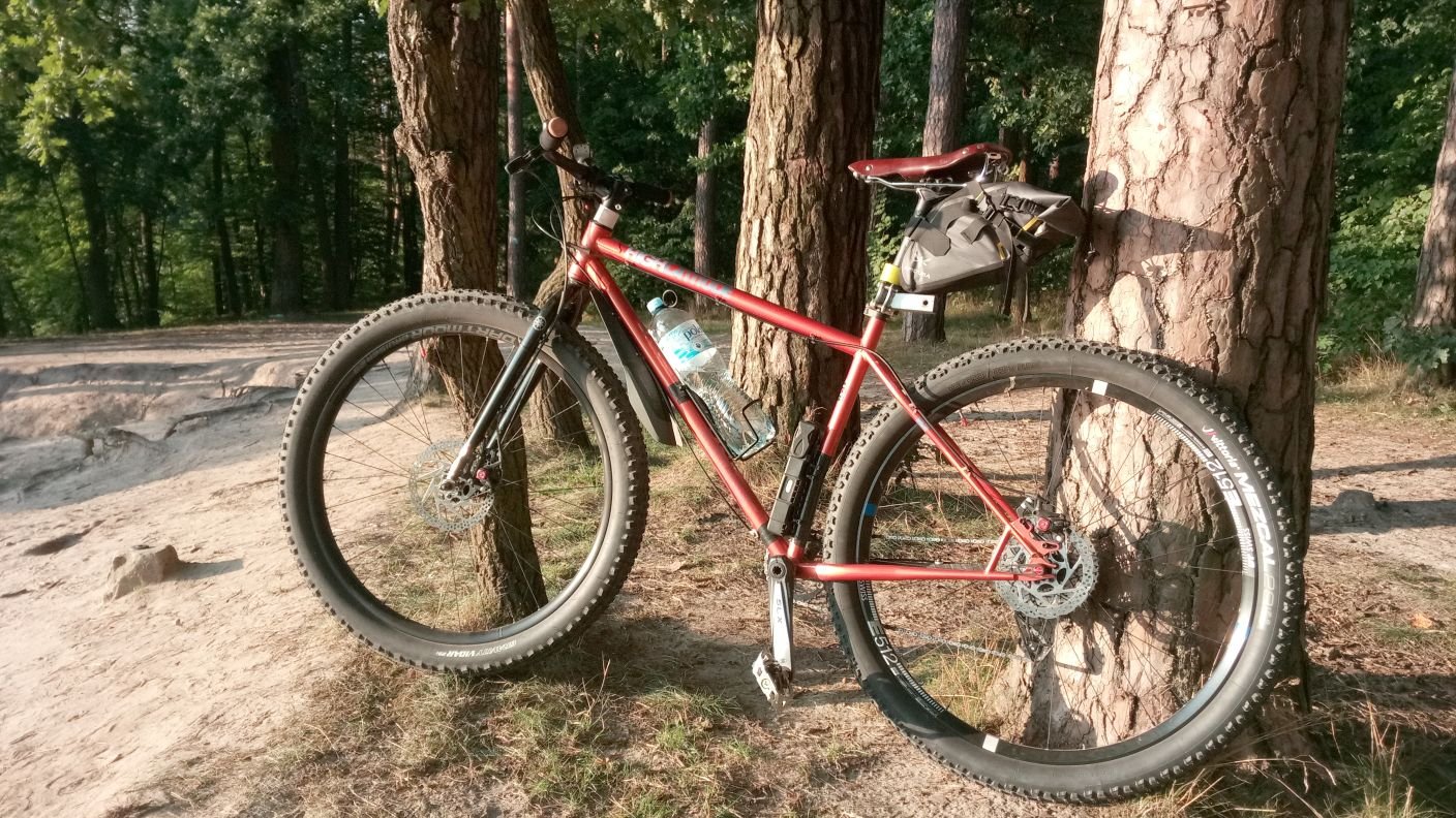

Dużo nie przejeździłem, ale konkretnie: Las Bawarski ... Bydgoszcz - Koronowo ... Powiat Rypiński. Od jeżdżenia dużo to mam przełaja. Genowefa jest od weekendowego macania po lasach.
Jak dla mnie plusy to same plusy. Zgadzam się z tobą, że jest ciężej i w ogóle, ale jest też komfortowo. Plusy nabierają znacznie większego sensu z jednym biegiem i w takiej konfiguracji stoi teraz G HL.

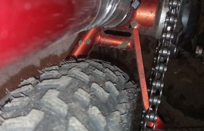

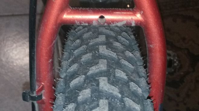

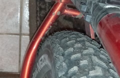

Rambol...bardziej o wyszuranie lakieru tylną oponą się chciałem zapytać:) Ale też zdjęcia chyba ciut podkręcają wrażenie że opona jest blisko rurek takżę mam nadzieję że masz komfort !
Przełaj u mnie to samo zuo, nie chcę, nie po trzykroć. Kampinos jest po to fajny żeby mieć gumę jak grejfruty, no może jak piłki tenisowe, a nie jak pingpongowe :D
Rysz, jutro idziembred do lasu to i zdjęcie będzie, baranek nie wiem czy zostanie, na razie lecę przykręcać tarczę żeby prawa klamka się nie zapadała... wyrwalem ząbek z tyłu i będzie 32/15  także na wydmach wydumałem sobie podbiegi ;)

@rambolbambol Ja mam w HL-u jeszcze bardziej cofnięte koło w hakach od ciebie, ale obręcz z wewnętrzną szerokością 26 mm. Chyba sobie kupię tą oponę, bo cena niewielka. Jak się nie zmieści, to pójdzie na przód, albo wyląduje w dziale Giełda.
BTW, czy Ty masz tam dętkę, czy mleko?

Mam dętkę. Wyrosłem z mleka.
