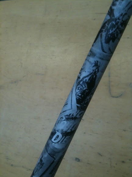

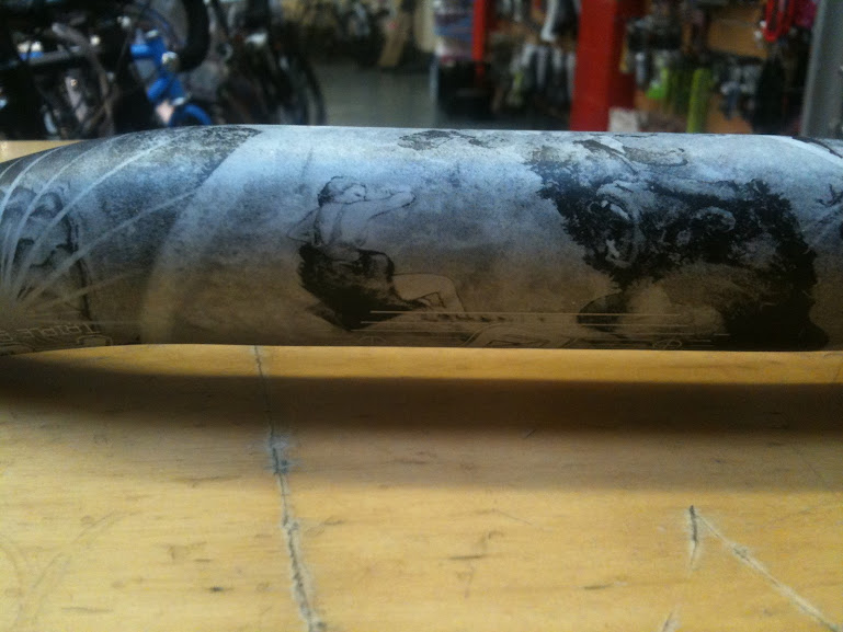

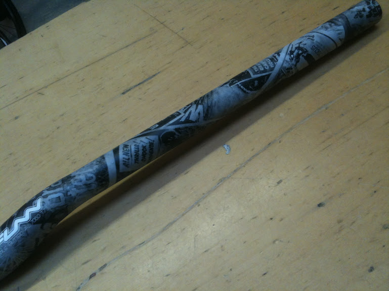

I tak przy okazji, co to za kierownik?

Adamos: Kierownik mianuje się "Zabawnny Grubasek a.k.a. Funn Fatboy" w ubranku horror white. Po raz pierwszy oglądałem coś dłużej niż montowałem :D  A co się tyczkuje Knard'a i jego pływalności lub nie: nie czuję aby się specjalnie pokładał w zakrętach, ale...już byłem poddawany niedowierzaniu, mierzeniu temperatury i egzorcyzmom po odkryciu jakie mam ciśnienie w kapciach. W terenie dobrze się czuję z czterdziestoma psami/dwaiczyczfartebarami! Co prawda obecnie w Twardziochu dwadzieścia psy, rawka ma 23mm ww no ale nie udało mi się jeszcze wybujać kapcia z kołyski...będę próbować ;)
