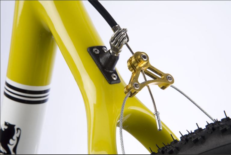

wynalazłem takie cuś niejkaiego Malika - przełajowe ze znanej nam polskiej manufakturki (cmokamy? :) )
kolorek klasycznie przełajowy (widział ktoś kiedyś np żółte CX?), Columbus Spirit, a tylne haczyki błyszcza jak psu .. oczy nocą
ach.. piękna rzecz...
A! i jeszcze jedna, tego samego właściciela :)

No trochę pocmokam - w istocie śliczne, ale ja się ponownie pytam: jak na tym widelczyku wjechać bez tiku nerwowego prawą powieką w las, czy inne polne dziury?
Naprawdę szkoda Panie takiej ładnej ramy ;)

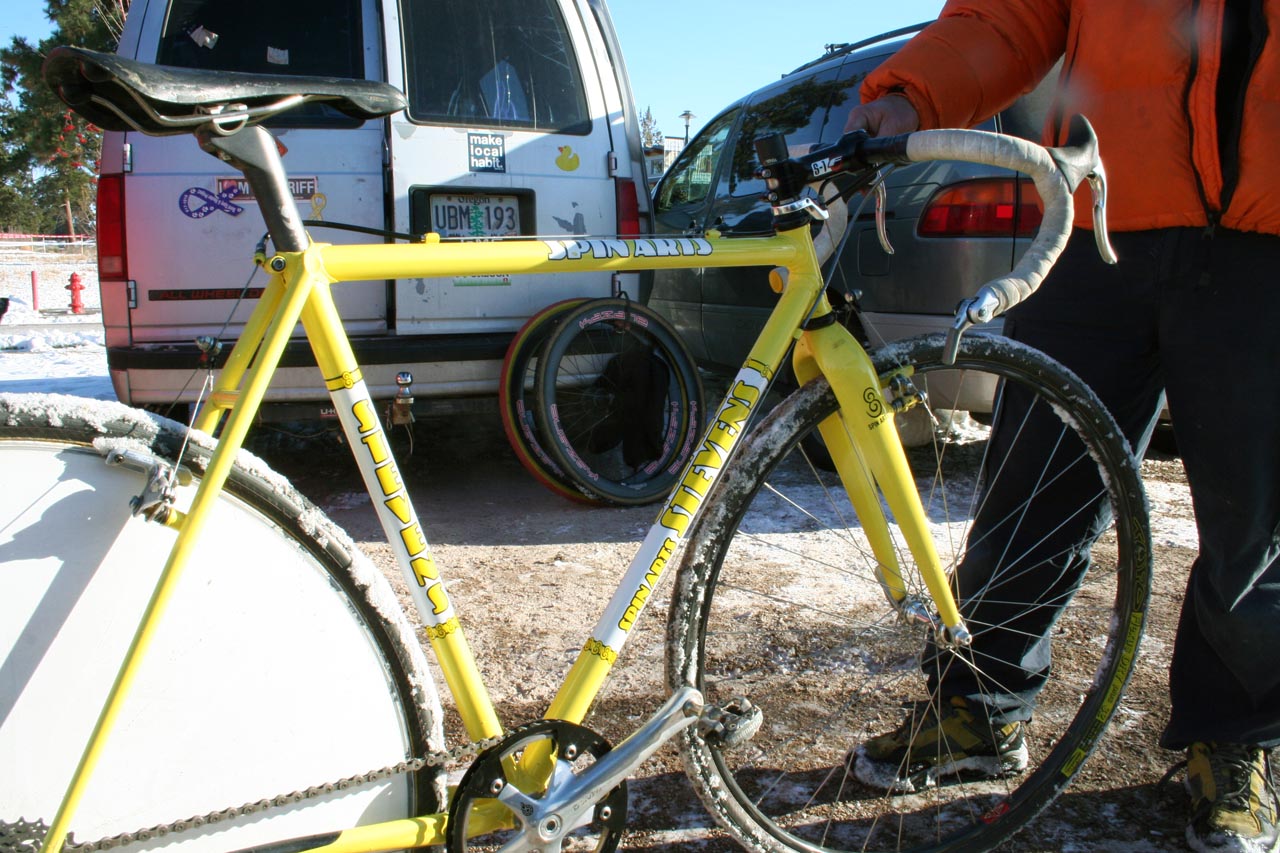

anarchy, a All City Macho Man? Żółty jak siki na śniegu...
Odnośnik do komentarza
Udostępnij na innych stronach
  • Mod Team
... i jaki żółty brzydki na tym śniegu :) :)
Ibis Hakkalugi?
...no i ten detal nadal powoduje rozwazania nt. posiadania cantich :)
