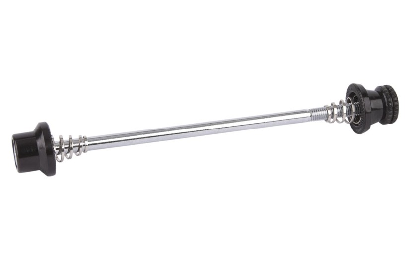

szkodniCk Napisano 23 Lutego 2013 Napisano 23 Lutego 2013 post poprawiony, więc ponawiam proszę o pomoc w znalezieniu przyzwoitej szpilki, która zamiast zacisku jest skręcana kluczem imbusowym. Udało mi się wyszukać taką (Dartmoor Bolt), ale być może ktoś z forumowiczów zmagał się z tematem i może polecić jakieś solidniejsze rozwiązanie.
rzezniol Napisano 23 Lutego 2013 Napisano 23 Lutego 2013 A co w tym rozwiązaniu niesolidnego ... Chyba najpopularniejsze zaciski tego typy na rynku. Jeżdżę na nich i puki co nie mam im nic do zarzucenia. pozdro
truskawka Napisano 23 Lutego 2013 Napisano 23 Lutego 2013 mam takiego bolta z przodu, i zamierzam dokupić na tył (przedni wytrzymał spotkanie z samochodem, koło się nawet nie poluzowało)
djwiocha Napisano 23 Lutego 2013 Napisano 23 Lutego 2013 Miałem tego bolta z tyłu i nadal mam, fakt zę już ze zmieniona nakrętką, na taką stalową od starych Shimano. W mojej zerwał się gwint (aluminium), ale ja miałem poziome haki i skakałem na tym więc musiałem mocno zaciskać. Dlatego uważam że taki max Darmoora z Shimano to idealne rozwiązanie.
rybciasum Napisano 23 Lutego 2013 Napisano 23 Lutego 2013 nie wiem jak używacie te bolt-ony ale znajomi mają pare sztuk w domu z zajechanymi gwintami, aluminium jest za miękkie na mocne trzymanie kół, no chyba że zakręcacie tak o, lekko :x
rzezniol Napisano 23 Lutego 2013 Napisano 23 Lutego 2013 Zakręcam wystarczająco mocno aby koło sztywno siedziało i wystarczająco lekko aby nic się nie stało z gwintem ... Jak się nie ma czucia to i stalowy gwint się zerwie. Pozdro
tobo Napisano 23 Lutego 2013 Napisano 23 Lutego 2013 Miałem tego bolta z tyłu i nadal mam, fakt zę już ze zmieniona nakrętką, na taką stalową od starych Shimano. W mojej zerwał się gwint (aluminium), ale ja miałem poziome haki i skakałem na tym więc musiałem mocno zaciskać. Dlatego uważam że taki max Darmoora z Shimano to idealne rozwiązanie. To doświadczenie podobne do opisywanych na dh zone, ludzie używali boltów do trzymania koła w poziomych hakach. I oczywiście dziwili się że szlag je trafiał. Wydaje mi się że to zaciski do zwyczajnych haków w ramach i widelcach mtb. Mają trzymać koło na miejscu, tak jak klasyczne z dźwignią i powinno się używać do nich siły tak samo rozsądnej jak przy zapinaniu koła dźwigniami. Mam trzy komplety boltów, obecnie rozkręcam imbusem nieraz kilkadziesiąt razy w roku (transportuję czasami rower samochodem z pracy), drugie w zimówce też; rower żony ma takie, odziedziczone po mnie. Bardzo tanie, lekkie i skuteczne rozwiązanie.
Mod Team sznib Napisano 24 Lutego 2013 Mod Team Napisano 24 Lutego 2013 Mam kilka lat bolty, zero problemów. Z wyczuciem trzeba dokręcać, jak ktoś nie ma wyczucia w łapie to albo sie nie nadaje do majsterkowania przy rowerze, albo powinien zainwestować w klucz dynamonetryczny. Kiedyś, jak większość rowerowych części było ze stali, można było kręcić do oporu, w przypadku alu trzeba mieć wyczucie.
szkodniCk Napisano 24 Lutego 2013 Autor Napisano 24 Lutego 2013 Dziękuję za odpowiedzi, szkoda że nikt nie potrafi podać innego producenta zacisków tego typu. Znam opinie na ich temat, dlatego chciałbym znaleźć alternatywe, coś stalowego np.
rzezniol Napisano 24 Lutego 2013 Napisano 24 Lutego 2013 szkoda że nikt nie potrafi podać innego producenta zacisków tego typu Może coś w tym jest że dartmoor`y są tak sprawdzone ze nikt nie szuka innych Pozdro

djwiocha Napisano 25 Lutego 2013 Napisano 25 Lutego 2013 To doświadczenie podobne do opisywanych na dh zone, ludzie używali boltów do trzymania koła w poziomych hakach. I oczywiście dziwili się że szlag je trafiał. Teraz i tak zmieniłem ramę na taka z normalnymi hakami, ale od zmiany nakrętki na stalową, nie miałem problemu nawet w poziomych Chociaż dla niektórych to może być barbarzyństwo ze względu na zwiększenie masy
Biafra Napisano 26 Lutego 2013 Napisano 26 Lutego 2013 Poza tym Dartmoor jest tani i w wielu kolorach . Widzę, że pół forum na nich jeździ. Ja też zresztą. Mój komplet waży 68gram, niby podane w linku Aesty są ładniejsze i ważą połowę mniej ale jak nie masz roweru na poziomie 8 kilogramów to chyba nie ma powodu przepłacać. Swoich używam już 3 sezony, działają bez zarzutu. Jedynie czerwony lakier odrobinę zszedł od odkręcania imbusem co trochę.
