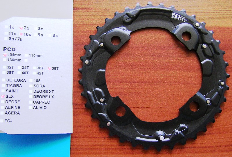

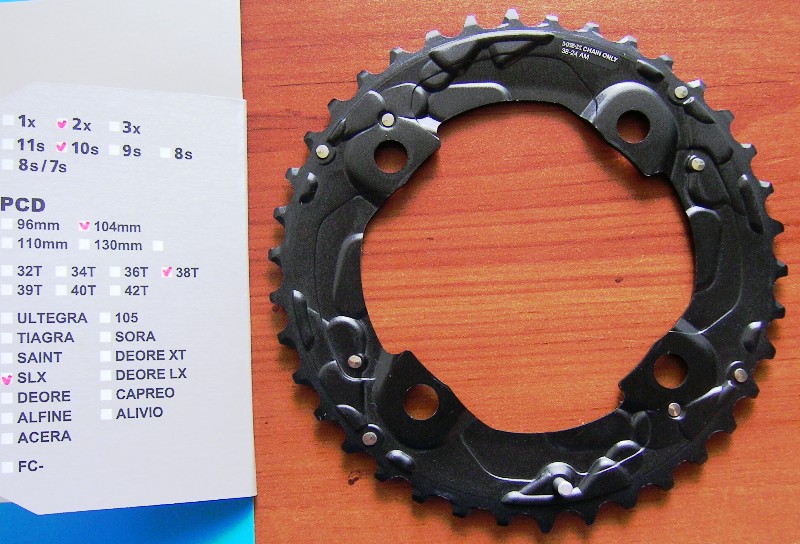

Miros322awW243jcik Napisano 18 Czerwca 2015 Napisano 18 Czerwca 2015 Hejka, Posiadam korbę 2x10 z blatami SLX 38/26 i chciałbym zmienić mały blat na 24. Z opisu na stronie Shimano widzę że firma zaleca używanie odmiennych blatów 38 do zębatek 26 i 24. Y1NA98020 Chainring 38T-AM - Y1NA24000 Chainring 24T-AM Y1NA98030 Chainring 38T-AK - Y1NA26000 Chainring 26T-AK Podejrzewam że chodzi o miejsce przytwierdzenia pinów na dużym blacie, które wciągają łańcuch z małej na dużą. PYTANIE: Czy zastosowanie zębatki 24 przy blacie 38z dedykowanym do 26z upośledzi zmianę przełożeń/napęd ? Ktoś używa i ma doświadczenie w tym temacie ?

Miros322awW243jcik Napisano 24 Czerwca 2015 Napisano 24 Czerwca 2015 Hejka, Posiadam korbę 2x10 z blatami SLX 38/26 i chciałbym zmienić mały blat na 24. Z opisu na stronie Shimano widzę że firma zaleca używanie odmiennych blatów 38 do zębatek 26 i 24. Y1NA98020 Chainring 38T-AM - Y1NA24000 Chainring 24T-AM Y1NA98030 Chainring 38T-AK - Y1NA26000 Chainring 26T-AK Podejrzewam że chodzi o miejsce przytwierdzenia pinów na dużym blacie, które wciągają łańcuch z małej na dużą. PYTANIE: Czy zastosowanie zębatki 24 przy blacie 38z dedykowanym do 26z upośledzi zmianę przełożeń/napęd ? Ktoś używa i ma doświadczenie w tym temacie ? Czy ktoś posiada kombinację 24/38 z blatem 38 pod 26z ?
