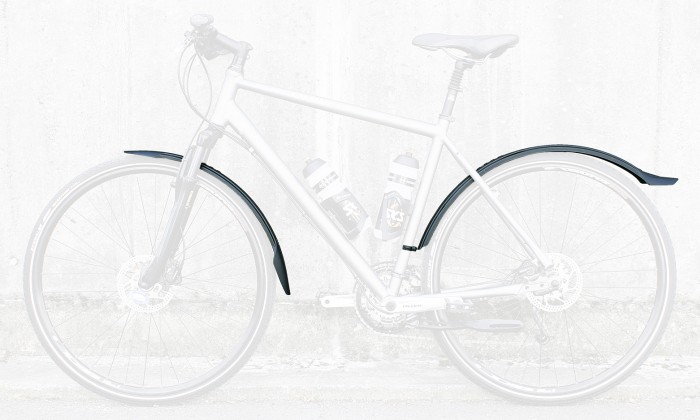

kedas Napisano 1 Lutego 2013 Autor Napisano 1 Lutego 2013 Dziękuje za szybka odpowiedz, zależy mi na ochronie takiej aby można było do pracy dojechać (8 km) po deszczu i nie mieć śladów na plecach. Na te SKS Longboard zwróciłem uwagę, wcześniej ale wydaje mi się, że trochę nie będą pasować do typu roweru ? Jak uważasz ?? Przeglądam, przeglądam i wpadły mi w oko SKS VELO 55 ,chyba będą spełniały swoja funkcje zarówno ochronna jak i wizualna. :-) SKS VELO 55 CROSS KOMPLET BŁOTNIKÓW 28" (2956206039) - Allegro.pl - Więcej niż aukcje. Najlepsze oferty na największej platformie handlowej.
mklos1 Napisano 1 Lutego 2013 Napisano 1 Lutego 2013 Na Twoim miejscu szukałbym jednak pełnowymiarowych błotników (tego typu, co poleciłem). Te drugie zaproponowane przez Ciebie wydają się być bardziej rozsądne pod względem formy niż pierwsze, ale widzę problem z lichym mocowaniem. Jeżeli tył ma się trzymać tylko na rurze to trochę słabo.
piotreeek Napisano 1 Lutego 2013 Napisano 1 Lutego 2013 Przeglądam, przeglądam i wpadły mi w oko SKS VELO 55 ,chyba będą spełniały swoja funkcje zarówno ochronna jak i wizualna. :-) takie błotniki są może i ładne, ale funkcjonalnie kuleją mocno. przód ma 1 punk uchwytu, będzie się kiwał na boki. Tył jest zbyt krótki z tyłu, przy szybkiej jeździe kropelki będą leciały górą na szczyt pleców i dołem z dużą siłą w okolice suportu i rykoszetem w buty. Podobnie będzie chlapał przód, bo jest zbyt krótki u dołu.

Sansei6 Napisano 1 Lutego 2013 Napisano 1 Lutego 2013 Tam raczej nie ma mocowania na samej rurze, a jest jeszcze dodatkowa blaszka do przykręcenia do ramy... Co się tak boicie jednego mocowania, mam coś podobnego u siebie przedni siedzi tylko na blaszce a tył blaszka plus ten taki... powiedzmy rozpierak do ramy i nic na boki nie lata. Pozostaje co najwyżej kwestia chlapania na plecy czy buty... ale to wiele zależy od długości i ustawienia tylnego błotnika... czasem wyboru - plecy czy buty Dojeżdżam codziennie do pracy, mam, powiedzmy biurową i nie muszę się przebierać.
wgrzeszkowiak Napisano 2 Lutego 2013 Napisano 2 Lutego 2013 Hej, Jestem posiadaczem Longboardów od ok. roku i jestem zachwycony. Nareszcie mam błotniki, które chronią buty przed zachlapaniem w każdej pogodzie, a to było dla mnie najważniejsze i w zasadzie zdecydowało o tym, że wybrałem ten model. Wcześniej testowałem niejeden model, w tym błotniki wpinane do ramy w stylu SKS Velo (nie sprawdzą się, jeżeli mamy mówić o jeździe w ulewie) czy SKS Routing 42 (dużo lepiej, ale przy dużym deszczu mnóstwo wody ląduje na butach). Beavertaile będą miały dokładnie ten sam problem, co Routing 42, bo przedni błotnik jest po prostu zbyt krótki. Dopiero LB realnie dają to, czego oczekuje się po "dojazdówce", czyli możliwość dojazdu przez 365 dni w roku bez problemów. Alternatywą jest zakup błotników typu Routing 42 i dorobienie chlapacza do przedniego błotnika - osobiście jestem sceptycznie nastawiony do takich rozwiązań, ale jest to jakiś pomysł, jeżeli np. budżet mocno Ciebie ogranicza. PozdRower
lenon77 Napisano 2 Lutego 2013 Napisano 2 Lutego 2013 Do tych błotników z Velo można dokupić dodatkowe wsporniki SKS Wsporniki usztywnijące błotniki Velo 55 Cross - Internetowy Sklep Rowerowy, rowery sklep - rowertour z Bydgoszczy, sakwy crosso

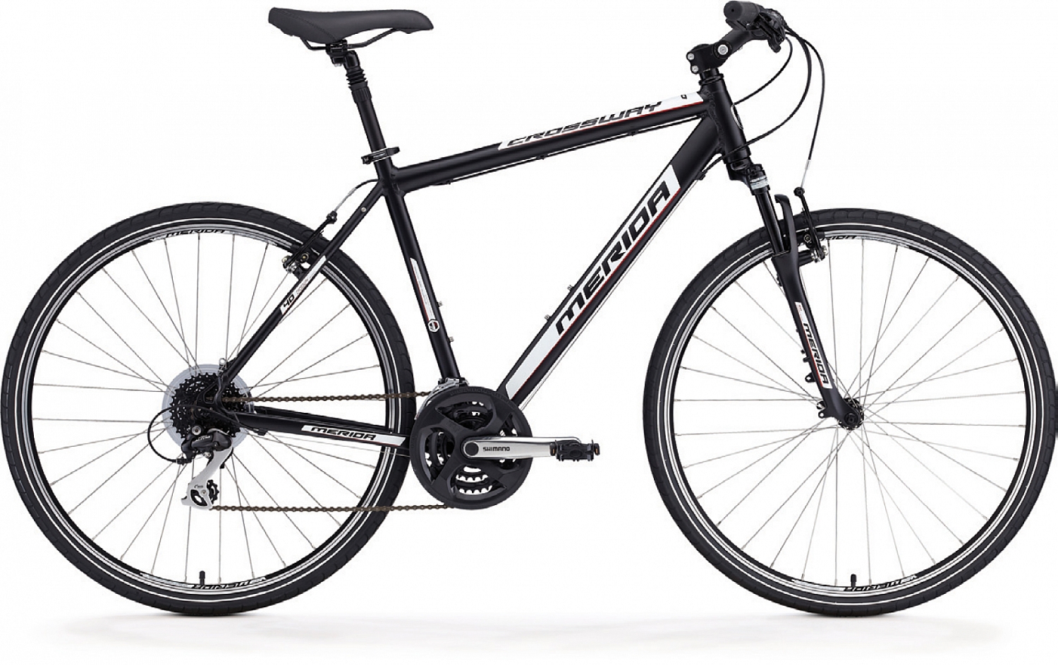

syzygy87 Napisano 2 Lutego 2013 Napisano 2 Lutego 2013 Dołączę się do tematu. Jakie błotniki do Merida Crossway 20? Oczekuję jak największej ochrony, wszelkie bajeranckie wachlarze nie ochraniające tyłka tylko plecy odpadają. takie są ok? http://allegro.pl/blotniki-sks-velo-55-cross-do-kol-28-i2938286598.html Przepraszam, nie doczytałem u góry a nie można usuwać postów.. ani już go edytować nie mogę - dziwne. Dobra, te longboardy nie gryzą się z hamulcami tarczowymi? Bo są owszem dziurki, ale wykorzystane z jednej strony przez hamulce właśnie które wydają się stać na drodze temu chwytakowi.. ..jeszcze odnośnie sks velo tutaj nie wygląda tylny błotnik jakby był za krótki... http://www.rowerowe-porady.pl/2012/10/sks-velo-cross-test-blotnikow-rowerowych.html ale przedni na pewnonie ochroni butów
wgrzeszkowiak Napisano 3 Lutego 2013 Napisano 3 Lutego 2013 Do tych błotników z Velo można dokupić dodatkowe wsporniki SKS Wsporniki usztywnijące błotniki Velo 55 Cross - Internetowy Sklep Rowerowy, rowery sklep - rowertour z Bydgoszczy, sakwy crosso Tak, tyle że wciąż jest to pojedynczy wspornik. To nie zapewnia specjalnie dużej sztywności błotnika. Oczekuję jak największej ochrony, wszelkie bajeranckie wachlarze nie ochraniające tyłka tylko plecy odpadają. takie są ok? Błotniki SKS Velo 55 Cross Plecy ochronią dostatecznie, ale w razie ulewy w butach będziesz miał powódź - cała woda będzie pryskała dokładnie na nie. Dobra, te longboardy nie gryzą się z hamulcami tarczowymi? Bo są owszem dziurki, ale wykorzystane z jednej strony przez hamulce właśnie które wydają się stać na drodze temu chwytakowi.. Zdecydowanie nie polecam montowania błotnika i hamulca pod to samo oczko. Możesz natomiast dorobić sobie oczko - wystarczy kupić prostą metalową obejmę (do kupienia w każdym sklepie metalowym) albo - jeśli masz mocne parcie na estetykę - nabyć specjalny adapter firmy Tubus, który rozwiąże Twój problem. Trzecia opcja to odpowiednio zagięta blaszka z dwoma otworami - dolnym otworem przykręciłbyś ją razem z hamulcem, a górny stałby się punktem zaczepienia dla błotnika. Każdy rower jest inny, więc kombinuj, żeby było dobrze
goncian Napisano 4 Lutego 2013 Napisano 4 Lutego 2013 Jakie błotniki do Merida Crossway 20? Oczekuję jak największej ochrony, wszelkie bajeranckie wachlarze nie ochraniające tyłka tylko plecy odpadają. Jeśli w Twoim rowerze są opony 700x40C (takie występują w standardowej specyfikacji), to zgodnie z zaleceniami firmy SKS powinieneś zastosować pełne błotniki szerokości 53 mm (są do opon 700x 38÷47). Błotniki szer. 45 mm są do opon 700x 28÷38. Z oferty SKS da się wybrać tylko modele Bluemels i Bluemels Matt (http://www.sks-germany.com/?l=de&a=product&r=Radschützer&i=6297801122&PHPSESSID=717dd788ef56f902218d3cdc0bca9411 ). Wierz mi, że tylko takie błotniki zapewnią Ci odpowiedni poziom zabezpieczenia. Dla zapewnienia odpowiedniej sztywności, mocowanie wsporników do amortyzatora zrób z polecanych wyżej obejm, a długość drutów dostosujesz poprzez odpowiednie skrócenie końcówek.
dziobolek Napisano 4 Lutego 2013 Napisano 4 Lutego 2013 ..jeszcze odnośnie sks velo tutaj nie wygląda tylny błotnik jakby był za krótki... SKS Velo 55 Cross - test błotników rowerowych ~ Rowerowe Porady ale przedni na pewnonie ochroni butów Za krótki (dla mnie) to raz, a dwa... ...to od rozbryzgów na podsiodłówce będzie IMHO "uświniona" korba i przednia przerzutka, że o łańcuchu nie wspomnę. Natomiast jeśli założysz niżej na końcu podsiodłówki (da się, a jakże) to wtedy masz "skunksa" na plecach. Moim zdaniem - bubel. Natomiast w kwestii szerokości, to IMHO ważne jest, aby błotnik był równy lub szerszy niż szerokość użytkowanych opon. Spokojnie można 45mm założyć przy oponach 700x40 - spełni swoje zadanie. Jak dla mnie 53mm przy takich oponach wizualnie nie wygląda najlepiej. No i jeszcze polecam zwrócić uwagę na system mocowania: - polecam - nie polecam
