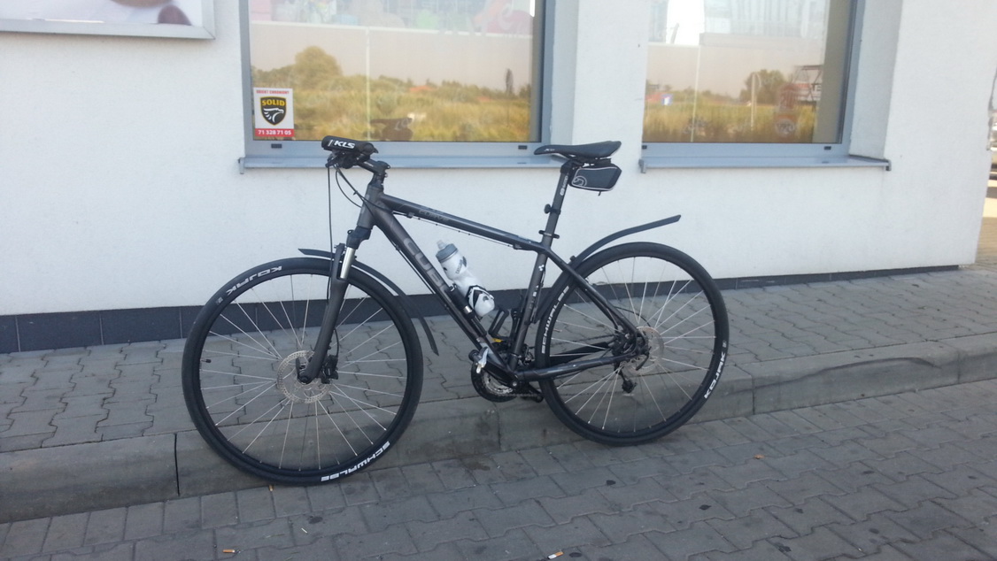

Lordvan Napisano 15 Lipca 2013 Napisano 15 Lipca 2013 Dziś kupiłem i założyłem Giant SpeedShielde 700C http://www.giant-bicycles.com/pl-pl/gear/product/blotniki.speedshield.700c/1053/44881/ a tak wyglądają na rowerku, jak na pierwsze zadowolony jestem
dziobolek Napisano 15 Lipca 2013 Napisano 15 Lipca 2013 Całkiem, całkiem Nieśmiało zaproponuję jednak, abyś przedłużył tylny błotnik (od strony rury podsiodłowej) w dół, do widelca/suportu.
Lordvan Napisano 16 Lipca 2013 Napisano 16 Lipca 2013 Spora część kolegów mówiła nie zakładaj błotników bo źle będzie rower wygląda. No ale po założeniu okazało się że nawet fajnie rower z nimi wygląda. a co do przedłużenia błotników to mam już to w planach, i jeszcze myślę na jakimś przedłużeniem przedniego błotnika, ale coś żebym mógł to zdejmować i zakładać w razie potrzeby.
