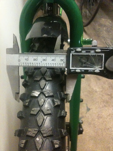

kazafaza Napisano 26 Stycznia 2013 Napisano 26 Stycznia 2013 Schwalbe Smart Sam w rozmiarze 29x2.1" na obręczy o zewnetrznej szerokości 24mm ma 59mm szerokości, RK nie wiem, pod reką nie mam... POZDRo-:ver

kazafaza Napisano 26 Stycznia 2013 Napisano 26 Stycznia 2013 Schwalbe Smart Sam w rozmiarze 29x2.1" na obręczy o zewnetrznej szerokości 24mm ma 59mm szerokości(...) Powinno być 53mm szerokości !!! POZDRo-:ver
Mod Team IvanMTB Napisano 26 Stycznia 2013 Mod Team Napisano 26 Stycznia 2013 wystarczy uzyc wzoru 2,1x2,56 ~ 5,35 2.54 jeśli już mamy być precyzyjni... Poza tym 2.1 cala 2.1 calaom nierówne. Różni producenci rozmaicie mierzą swoje papucie oraz w rozaitym stopniu zaniżaja lub zawyżają rozmiar. Poza tym papuć na szerszej obręczy bedzie wydatniejszy. Jedyna rada to suwmairaka w rekę i mierzenie... Szacunek... I.
