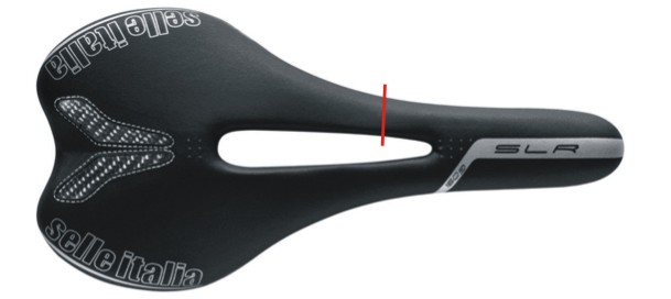

nieborak Napisano 21 Stycznia 2013 Napisano 21 Stycznia 2013 Dzisiaj odkopałem moje stare siodełko Dangerous Mike Gel. Było pęknięte i pomyślałem czy by dało się to naprawić, generalnie chodzi o spawanie plastiku. Ktoś może coś wie o tym? Siodełko było "pełne" ale skorupa ma otwór "anatomiczny". Pęknięcie jest w miejscu zaznaczonym na przykładowym zdjęciu. Zespawać pewnie się da ale czy wytrzyma dłuższy czas, sezon lub dwa?

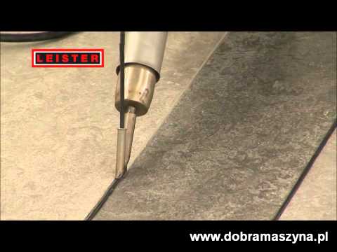

bobbudowniczy Napisano 21 Stycznia 2013 Napisano 21 Stycznia 2013 Są specjalne spawarki do tworzyw sztucznych, ale to raczej odpada. Można tez spawać za pomocą opalarki. Przy sporej mocy urządzenia nawet ten spaw dobrze trzyma. W marketach budowlanych można spokojnie kupić końcówki do spawania i "luty" . Tak to mniej więcej wygląda: http://img.youtube.com/vi/bCLqFXxPwXk/0.jpg
