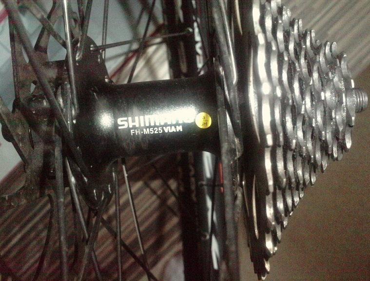

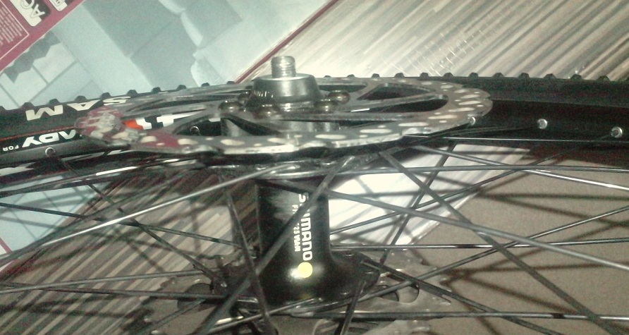

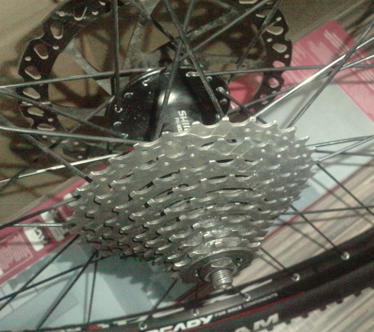

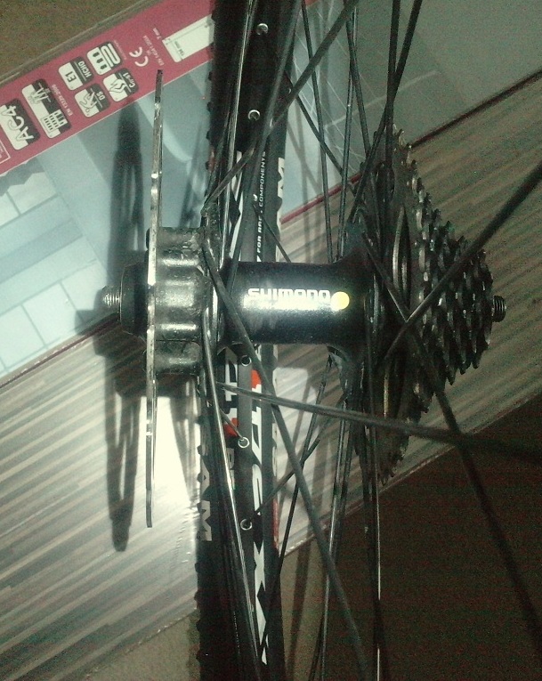

wigry Napisano 19 Stycznia 2013 Napisano 19 Stycznia 2013 Witam Korzystając z przerwy zimowej muszę naprawić tylne koło i kilka innych rzeczy. Posypała się piasta,a i napęd też chyba od razu wymienię. Doradzicie co kupić? Pierwsza sprawa to chciałem wymienić piastę na taką która nie dostanie luzów tak jak to miało miejsce z piastą która jest w tej chwili zamontowana czyli na łożyskach kulkowych.Chciałbym coś na łożyskach maszynowych i coś co nie padnie przy skoku z wyższego krawężnika przy wadze średnio 75kg.Z dachu wieżowca nie skacze ale częsta jazda po mieście(beton,asfalt) "rozwala" te kulkowe piasty. Druga sprawa to zacisk piasty. Codziennie prostowałem ten zacisk...wykrzywiał się na końcach.Może dlatego,że to zacisk za 15zł.. Także prosiłbym o podanie zacisku, który nie będzie się giął jak masło ,chyba że ten w komplecie z nową piastą będzie według Was wystarczający? Trzecia sprawa to kaseta. Czy z tych zdjęć jesteście w stanie ocenić czy ją wymieniać czy montować na nowa piastę ? Jeśli jest do wymiany to co polecacie ? Czwarta sprawa to oczywiście łańcuch. Tu też proszę o wskazanie który. Korbę na razie muszę zostawić taką jaką mam ze względów finansowych . Wszystko oczywiście podyktowane ceną jednak jak mam za tydzień wrócić z tym samym problemem (bo tanie nie zawsze jest dobre) to wiadomo o co chodzi,wole poczekać i dołożyć do czegoś solidnego.
szybkilopez Napisano 19 Stycznia 2013 Napisano 19 Stycznia 2013 Co do piasty hmm... może być tak, że i szprychy będa do wymiany jeśli nowa piasta będzie miała innej wysokości kołnierze, zacisk w lepszej piaście już jest, a dobre są te skręcane na imbus. Kaseta nie wygląda na najgorszą pytanie ile kilometrów zrobiła, ale na "oko" powinna przyjąć nowy łańcuch, może dwie najmniejsze będą do wymiany, ale tylko one więc to nie taki duży koszt.
mihalp90 Napisano 19 Stycznia 2013 Napisano 19 Stycznia 2013 1. Podaj budżet 2. Kaseta jest w dobrym stanie. Jakbyś chciał wymieniać to celuj w coś w stylu hg53 + łańcuch xt/campa c9 3. Koła - dość dobre, mam w treningówce i 7kkm bez problemów http://allegro.pl/kola-26-maszyny-novatec-pod-tarcze-na-rodi-tanio-i2928851993.html a dobre są te skręcane na imbus. A te z szybkozamykaczem są złe? Cięższe, ale na pewno nie gorsze

Arxas Napisano 21 Stycznia 2013 Napisano 21 Stycznia 2013 Pierwsza sprawa to chciałem wymienić piastę na taką która nie dostanie luzów tak jak to miało miejsce z piastą która jest w tej chwili zamontowana czyli na łożyskach kulkowych.Chciałbym coś na łożyskach maszynowych i coś co nie padnie przy skoku z wyższego krawężnika przy wadze średnio 75kg.Z dachu wieżowca nie skacze ale częsta jazda po mieście(beton,asfalt) "rozwala" te kulkowe piasty. Poruszam się rowerem w podobnych warunkach jak Ty i w rowerze mam piasty kulkowe, a konkretnie Shimano Alivio FH-RM65, więc raczej komponent z niższej półki. Jeżdżę na nich 5 rok i dopiero ostatnio zauważyłem niewielki wżer na jednym z konusów tylnej piasty. Nigdy nie miałem żadnych problemów - jednak mniej więcej co pół roku rozbieram piastę, czyszczę, na nowo smaruję i porządnie skręcam unikając luzów. Dodam, że nie żałuję sobie zeskoczenia czasem i z wyższych przeszkód, niż krawężnik, a ważę około 90 kg.
