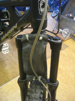

Ja zrobiłem sobie coś takiego z kawałka jakieś szmaty i folii które sprasowałem razem w jedną wodoodporną i odpowiednio sztywną całość: http://bike4-life.blogspot.com/2012/06/homemade-neoguard.html
Ogólnie takie błotniki często używane są przez zawodników DH, ich zadaniem jest chronić twarz i w zasadzie nic więcej. Zatrzymują one błoto wyrzucane przez koło do przodu, które doganiasz twarzą podczas jazdy. W sumie nie miałem zbytnio okazji przetestować tego wynalazku bo nie jeździłem w takich warunkach które wymagały by zastosowania takiego błotnika. Jednak gdy założyłem go jak było wilgotno to ani jedna kropelka wody nie dostała się na twarz, kiedy bez tego wynalazku zdarzało się dostać błotem. Jeśli uda mi się go jakoś przetestować w naprawdę trudnych warunkach, to będę wiedział co i jak. Jednak gdyby nie działało to zawodnicy DH nie robili by czegoś takiego: http://i207.photobucket.com/albums/bb156/willum5000/IMG00360.jpg , http://1.bp.blogspot.com/_gna400gERWk/SR7VRcn7K-I/AAAAAAAADa4/NvIKIipCtYw/s400/IMG_3386.JPG z dętek i zipów :D
Dzięki za odpowiedź. Do zrobienia wystarczy kawałek materiału wodoodpornego(parasolka), z plecaka na design i kawałek gietkiego plastiku i tak też pewnie zrobie ;)
