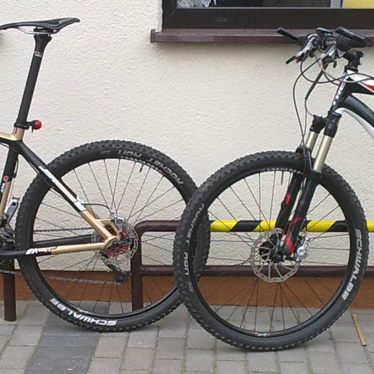

AmuletBike Napisano 18 Stycznia 2013 Autor Napisano 18 Stycznia 2013 Na stare koła zakładałam te oponki i chodziły aż miło (Mavic 517). Chodzi o to, że przejżeliśmy wszelkie katalogi Sunn i takiego czegoś nie ma! Podróbka czy jak? 27,5 cala... też nie za bardzo pasuje. Mój ma takie same obręcze, ale equalizer 23 i jego ERD = 548! mój 571. Dorzucam fotkę kół (oba na Schwalbe Rocket ron 2,10) Mój bike - "rudzielec" - pseudo złoty:) Admini zmienili mi temat;/// To bardzo nie dobrze!!!, bo mi nie chodzi o to jak założyć oponę tylko na zdiagnozowaniu na czym ja w ogóle jeżdżę!!! Opony już sobie odpuściłam, bo mechanik z łyżkami sobie nie poradził! Co dopiero ja! Żadna woda nie pomoże, bo obręcz jest za duża! Swoją drogą jak są takie ciasne można by tubelessy założyć. ? Zastanawiamy się czy nie będzi problemy z nowymi oponami innej firmy. Już jest kłopot żeby założyć oponę (szczególnie na przód)... Ta więc proszę o pomoc - czy to jest 26 cali!? ERD=571mm i to nie jest pomyłka (tzn tak jest napisane na oryginalnej wyklejce). Sklep, w którym je kupiłam, dalej je oferuje na Allegro jako 26, z błędnym opisem ERD....
