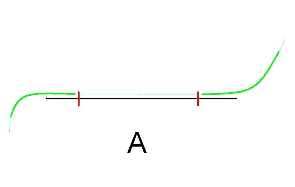

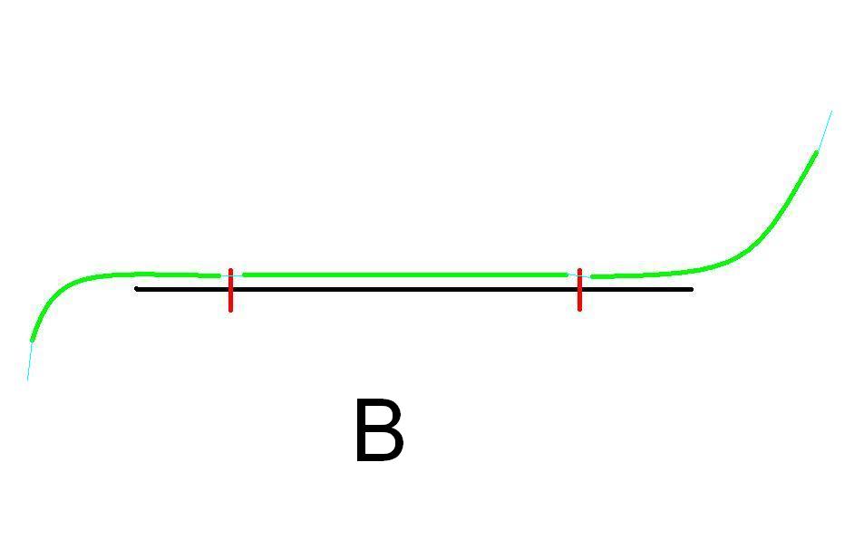

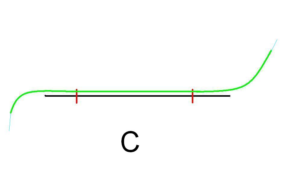

dawid9999 Napisano 13 Stycznia 2013 Napisano 13 Stycznia 2013 Witam, która z podanych 3 opcji jest najlepsza: A - Tradycyjne prowadzenie pancerzy spotykane w każdym rowerze, gdzie linka momentami jest goła B - W miejscach gdzie linka jest goła znajduję się pancerz, ale jest on przecięty za przelotkami, czyli nie ma ciągłości pancerza C - Pancerz jest poprowadzony ciągłością bez jego ucinania, czyli od manetki aż do hamulca/przerzutki Legenda do zdjęć: czarny - rama czerwony - przelotki w ramie zielony - pancerz błękitny - linka
MokryxD Napisano 13 Stycznia 2013 Napisano 13 Stycznia 2013 Najlepszy jest system pełny pancerza. Najwolniej sie brudzi i trudniej uszkodzić linkę niż bez niego.
dawid9999 Napisano 13 Stycznia 2013 Autor Napisano 13 Stycznia 2013 Czyli C, również podzielam twoje zdanie, czekam jeszcze na wypowiedź innych użytkowików
Gość voytec Napisano 13 Stycznia 2013 Napisano 13 Stycznia 2013 A jest najbardziej powszechny i jeśli linki są dobrej jakości a pancerze dobrze uszczelnione to jest to dobre rozwiązanie. Niestety linki w gotowych rowerach rzadko są dobrej jakości bo na takich rzeczach najczęściej producenci oszczędzają. Stosuje dię go raczej aby obniżyć masę a nie z funkcjonalności B jak bez sensu. Sposób wymyślony przez samych użytkowników żaden producent tego nie stosuje. C to oczywiście najlepszy sposób gdzie na linkę nie mają wpływu choćby warunki atmosferyczne nie mówiąc już o tym co powiedział MokryxD. Dlatego jest stosowany w rowerach AM, FR i DH.
dawid9999 Napisano 13 Stycznia 2013 Autor Napisano 13 Stycznia 2013 No dobrze, a warto w takim połączeniu wpuścić do środka jakiś olej i dobrze uszczelnić końcówki pancerzy specjalnymi końcówkami stosowanymi do tego celu ? czy taki system gdzie pancerz jest poprowadzony ciągłością sprawdzi się w normalnej jeździe ? zależy mi na bezawaryjności i skuteczności pracy ? nic się nie stanie jeśli taki pancerz przymocowałbym obok przelotek bo trochę szkoda mi rozwalać przelotki bo jeszcze może sprzedam coś ?
Gość voytec Napisano 13 Stycznia 2013 Napisano 13 Stycznia 2013 Olej to raczej ostateczność ale kiedyś wstrzykiwałem i działało dobrze. Producenci rowerów korzystają z smaru silikonowego bądź teflonowego. Uszczelnienie pancerzy też na pewno wpłynie pozytywnie na całą konstrukcję.
