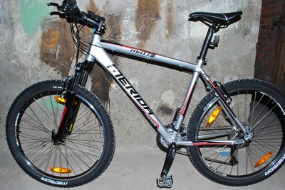

facetos Napisano 11 Stycznia 2013 Autor Napisano 11 Stycznia 2013 Czyli rozumiem, że zamówić gdzie indziej i nie bawić się w Raidona tego nowego? Zastanawiam się nad białym, ale nie wiem jakby wyglądał do mojego roweru. Wstawiłem foto, nie wiem czy będzie widać dokładnie. Tak wyglądał zaraz po kupieniu.

Pidzej Napisano 11 Stycznia 2013 Napisano 11 Stycznia 2013 Raidon jest sporo cięższy, ja bym został przy Epiconie. Jak tak patrzę na to zdjęcie to czerwony nawet by się komponował z czerwonymi wstawkami na ramie i mogło by to fajnie wyglądać. Biały odpada, nie masz nic białego w rowerze. Moja rada: Epicon, droższy czarny, lub tańszy czerwony.
