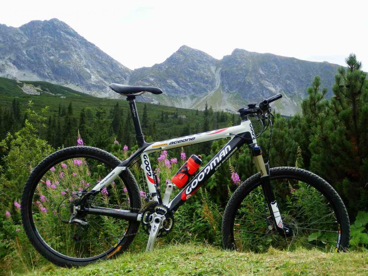

poisonek Napisano 21 Grudnia 2012 Napisano 21 Grudnia 2012 (edytowane) Bar Ends: Smica - 58 Brake (Front): XTR BR-M975 zacisk, XTR BR-M985 klamka + przewód i śruby stal - 220 Brake (Rear): XTR BR-M975 zacisk, XTR BR-M985 klamka + przewód i śruby stal - 242 Brake Levers: in brakes Brake Rotors: Firmula 160 mm + 12 steal bolts - 173 Cables: Niro Turbo Plus + Accent - 43 Cassette: SRAM PG-850 11-28 alu rockring - 231 Chain: Sram PC 870 - 281 Crankset: Shimano Deore XT Hollow Tech II + Accent BB-EX - 867 Derlr (Front): Shimano XTR FD-M971 + 2 alu bolts - 145 Derlr (Rear): Shimano XTR 952 SGS + alu bolt - 233 Fork: Rock Shox SID Race - 1447 Frame: Goodman Aceone Carbon 18`` + 4 alu bolts - 1302 Grips: Accent - 17 Handlebar: KCNC Dark Side - 132 Headset: FSA Orbit Z - 78 Pedals: Shimano XTR PD-M970 - 323 Seat: Siodełko Selle Italia Max Flite Gel Flow - 266 Seatpost: Bontrager Race XXX Carbon 31,6 mm x 400 mm - 172 Seatpost clamp: no name h=20 mm + 2 steal bolts - 34 Shifters: Sram Centera 3 x 8 - 145 Skewers: Accent Race Titan - 45 Spacers: Turner 4 x 5 mm - 7 Starnut: - 10 Stem: Smica 100 mm - 102 Tire (Front): Continental Twister Supersonic 1,9 - 361 Tire (Rear): Continental Twister Supersonic 1,9 - 343 Top Cap: Specialized + alu bolt - 7 Tubes: Maxxis Ultra Light - 264 Wheel Front: - 805 -Hub: DT Swiss 370 disc - 193 -Rim: Mavic XM 717 - 401 -Spokes: Sapim race black 2,0/1,8/2,0 - 179 -Nipples: DT - 32 -Rim tape: PCV tape - 2 Wheel Rear: - 1023 -Hub: DT Swiss 370 disc - 409 -Rim: Mavic XM 717 - 402 -Spokes: Sapim race black 2,0/1,8/2,0 - 180 -Nipples: DT - 32 -Rim tape: PCV tape - 2 Misc: licznik i neopren - 58 Razem: 9494 gram Edytowane 21 Grudnia 2012 przez poisonek Cytuj

grzegorz1974paszek Napisano 21 Grudnia 2012 Napisano 21 Grudnia 2012 Na fotce jest chyba sztyca Smica ? Jak sprawuje się sztyca XXX ? To podróba z Chin ? Poza tym - bardzo ładna fotka. Cytuj

rzymo Napisano 22 Grudnia 2012 Napisano 22 Grudnia 2012 Mnie ciekawi pozycja na rowerze - konkretniej ustawienie siedziska: sztyca bez offsetu, siodło przesunięte w przód i jeszcze dziób do dołu... Cytuj
poisonek Napisano 22 Grudnia 2012 Autor Napisano 22 Grudnia 2012 Kolego jak się sprawują takie 400g obręcze na górskich trasach? nie ma problemu ze sztywnością ? Nie ma żadnego problemu ze sztywnością. Zdjęcie zrobione na Hali Gąsienicowej. Kto tam był wie, że trzeba tam wjechać i zjechać szlakiem, który z pewnością nie nadaje się dla rowerów HT - kamole wielkości głowy. Obręcze o zjeździe ani drgnęły. Ale to raczej nie zasługa samych obręczy co profesjonalnie zaplecionego i naciągniętego koła. Na fotce jest chyba sztyca Smica ? Jak sprawuje się sztyca XXX ? To podróba z Chin Na zdjęciu XXX. Raczej podróbka. W innym wypadku nie kosztowała by 200 zł zamiast 200$ W tej chwili sprawuje się bez zastrzeżeń. Budowa jarzma wymaga poświęcenia nieco czasu na ustawienie i dokręcenie wszystkiego tak, żeby nie trzeszczało i się nie przesuwało - jarzmo na jedną śrubę (żel do carbonu, zmatowienie papierkiem ściernym, i bardzo duża siła dokręcenia - 19 Nm), ale po tych zabiegach nie mam do niej żadnych zastrzeżeń. sztyca bez offsetu, siodło przesunięte w przód i jeszcze dziób do dołu... W sztycy XXX jest już offset. Siodło nie jest przesunięte w przód. Jest zamontowane w środku zakresu prętów siodełka. Sprawia wrażenie przesuniętego w przód, gdyż ma długi nos. I nie jest pochylone w dół... Wystarczy spojrzeć na ustawienie względem poziomu osi kół - przednie koło jest podparte sporo niżej niż tylne. Siodło jest idealnie w poziomie... Cytuj
nieborak Napisano 22 Grudnia 2012 Napisano 22 Grudnia 2012 Ja tam widzę smicę. A co to za magiczna taśma PCV na obręcze? Cytuj
poisonek Napisano 22 Grudnia 2012 Autor Napisano 22 Grudnia 2012 (edytowane) Matko, miałem napisać "Na zdjęciu SMICA" Na fotce sztyca SMICA. Aktualnie w rowerze sztyca XXX. "Magiczna taśma PCV" to po prostu 3 warstwy zwykłej taśmy klejącej. Zdaje egzamin od roku (ponad 8000 km). I uprzedzając pytania: Waga roweru podana z akcesoriami, z którymi rower jeździ 99% czasu. Na zdjęciu koszyk, bidon i pompka, które to akcesoria rzadko mam zamontowane w rowerze. Najbardziej aktualne foto roweru: Edytowane 22 Grudnia 2012 przez poisonek Cytuj
