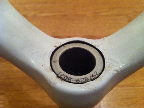

cichy66 Napisano 15 Grudnia 2012 Napisano 15 Grudnia 2012 Wielki plus dla carbonu za większą odporność na kwasy, zasady i sole względem metali (dłuższy okres biodegradacji tworzyw). Moja alu rama(Giant XTC) poprzez intensywne użytkowanie w okresie zimowym posiada pod warstwą lakieru widoczne ogniska korozji szczególnie w okolicach tylnego trójkąta.Również temu procesowi nie oparł się amortyzator Fox-a w okolicach umiejscowienia mocowania rury sterowej w dolnej części korony widelca. Carbonowa korona oparła by się korozji,ktorą w tym okresie przyspiesza sól,chlorki sodu czy wapnia rozsypywane na drogach.

cichy66 Napisano 15 Grudnia 2012 Napisano 15 Grudnia 2012 Są ramy w pełni carbonowe,mieszanka alu/carbon(np.Giant Alliance) gdzie tylny trójką jest aluminiowy,a przedni carbonowy i taka jak moja Giant Advanced SL która jest carbonowa-ale inserty pod mocowanie zacisku w tylnym trójkącie jak i mufa suportu gwintowana jest z alu.Wiem,że alu korodując puchnie i mam wyobrażenie co taki kawałek glinu potrafi nawywijać umiejscowiony w carbonie(może go rozsadzić w dłuższym okresie czasu-oczywiście przy tak sprzyjających niekorzystnie warunkach.
