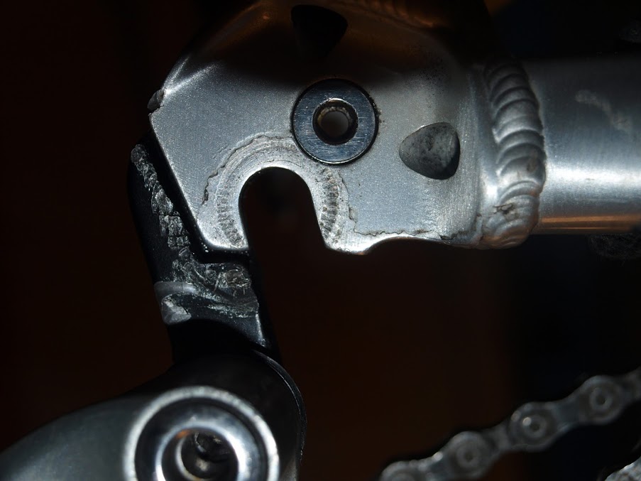

Edward1977 Napisano 12 Grudnia 2012 Napisano 12 Grudnia 2012 Witam! Ostatnio zauważyłem po drobnej kolizji (łańcuch się zakleszczył między kasetą a kołem, ostry podjazd, ciężka noga i wygięty hak przerzutki oraz wózek) dziwną bruzdę na ramie. Czy możliwe jest pęknięcie w tym miejscu?
Mod Team Puklus Napisano 12 Grudnia 2012 Mod Team Napisano 12 Grudnia 2012 Ja na tym zdjęciu nie nie widze.
Mod Team michuuu Napisano 12 Grudnia 2012 Mod Team Napisano 12 Grudnia 2012 Wrzuć do gimpa i pokaż gdzie Ty widzisz to pęknięcie, bo dwóch niedowidzących to już dużo.

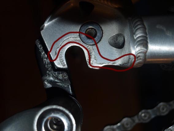

Edward1977 Napisano 12 Grudnia 2012 Autor Napisano 12 Grudnia 2012 Wrzuć do gimpa i pokaż gdzie Ty widzisz to pęknięcie, bo dwóch niedowidzących to już dużo. Lepiej?
Mod Team mrmorty Napisano 12 Grudnia 2012 Mod Team Napisano 12 Grudnia 2012 Moim zdaniem jeśli coś tam popękało to co najwyżej lakier. Aluminium nie ma prawa pękac tak finezyjnie, to jest zbyt niewdzięczny materiał
lukaszs Napisano 12 Grudnia 2012 Napisano 12 Grudnia 2012 zdecydowanie lakier - możesz zeszlifowac nieco lakier w tym miejscu i zobaczyć co jest dalej ale to na pewno nie pękniecie
Tofi Napisano 12 Grudnia 2012 Napisano 12 Grudnia 2012 To po protu niedoszlifowany materiał po paleniu plazmą. Póki lakier uszczelnia jest ok, a jak przestanie, to może być zarodek korozji, czyli nic co by bezpośrednio wpływało na twoje bezpieczeństwo. Wysyłane z mojego ASUS Transformer Pad TF700T za pomocą Tapatalk 2
Gość pw524 Napisano 12 Grudnia 2012 Napisano 12 Grudnia 2012 Żadne pęknięcie, lakier zszedł, normalka w tym miejscu.
Edward1977 Napisano 12 Grudnia 2012 Autor Napisano 12 Grudnia 2012 Żadne pęknięcie, lakier zszedł, normalka w tym miejscu. OK, dzięki bardzo, temat do zamknięcia:)
