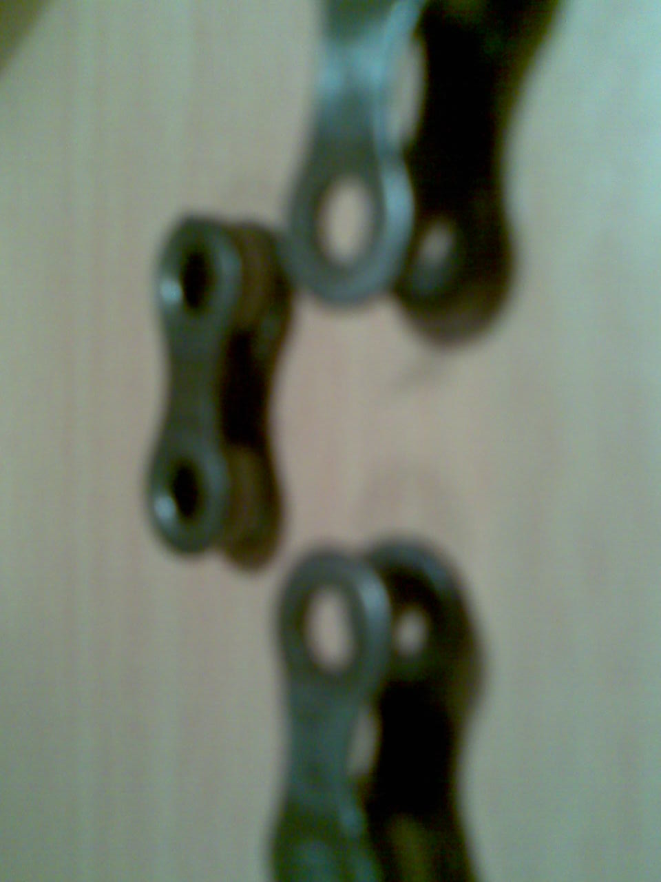

Olin Napisano 29 Listopada 2012 Napisano 29 Listopada 2012 Witam. W trakcie zdejmowania łańcucha "pojechałem" trochę za daleko skuwaczem i wypadł pin. Znalazłem spinkę,ale zupełnie nie wim jak się tym posłużyć aby skuć łańcuch. Czy ktoś dysponuje, albo może mi wskazać jakiś filmik, albo zdjęcia jakie kolejno czynności wykonać ? Zastanawiam się na przykład czy na trzpienie spinki trzeba ząłożyć te kółeczka które są wewnątrz ogniwa. Dziękuję za informację w tej sprawie.

Olin Napisano 29 Listopada 2012 Autor Napisano 29 Listopada 2012 rozepnij jeszcze jedno ogniwo, i wtedy wszystko będzie pasować Mam rozpięte ogniwo (w sumie wyciągnięte sa dwa piny) ale nadal nic nie pasuje-mam wrażenie jakby piny w spince były za krótkie. W załączniku zdjęcia obrazujące sytuację-niestety nie wyrażne ale może coś zobaczycie. Dodaję, że mam spinke Yato. jeśli nie zgubiłeś tego pina co ci wypadł możesz jeszcze połączyć nim łańcuch: 1.zdejmujesz łańcuch z roweru 2.składasz go tak jak powinien byc spięty 3.kładziesz pin na dziurce i uderzasz młotkiem kilka razy 4. zakładasz na rower i skuwasz skuwaczem pin łatwo jest również wcisnąć imadłem lub kluczem francuskim spinką spina sie ogniwka bez pina (z obu stron łańcucha) czyli jesli rozpiąłes łańcuch tak ze wypadł ci pin to z tej strony muszisz wyjąć jeszcze jeden o ogniwko wtedy spinke wsadzasz i naciągasz łańcuch aż zaskoczy Niesty nie mam już tych pinów. Zanim się ich pozbyłem próbowałem wcisnąć jeden z nich-bezskutecznie.
bubaruba Napisano 29 Listopada 2012 Napisano 29 Listopada 2012 Mam rozpięte ogniwo (w sumie wyciągnięte sa dwa piny) ale nadal nic nie pasuje-mam wrażenie jakby piny w spince były za krótkie. W załączniku zdjęcia obrazujące sytuację-niestety nie wyrażne ale może coś zobaczycie. Dodaję, że mam spinke Yato. Niesty nie mam już tych pinów. Zanim się ich pozbyłem próbowałem wcisnąć jeden z nich-bezskutecznie. Wpinasz do tych "chudszych" ogniw do tych co masz nigdy Ci nie wejdzie. Jakby co to pisz to wyśle Ci zdjęcie. Na YouTube masz mnóstwo filmów o zakładaniu spinek.
adas651 Napisano 29 Listopada 2012 Napisano 29 Listopada 2012 Tak jak na zdjęciu Żeby spiąć lańcuch spinką musisz go odjąć po jeszcze jednym ogniwku z kazdej strony tak zeby nie było tych blaszek zewnętrznych a jedynie te wewnętrzne z pierścieniem w srodku wtedy wkładasz w nie spinkę
Olin Napisano 29 Listopada 2012 Autor Napisano 29 Listopada 2012 Mam rozpięte ogniwo (w sumie wyciągnięte sa dwa piny) ale nadal nic nie pasuje-mam wrażenie jakby piny w spince były za krótkie. W załączniku zdjęcia obrazujące sytuację-niestety nie wyrażne ale może coś zobaczycie. Dodaję, że mam spinke Yato. Niesty nie mam już tych pinów. Zanim się ich pozbyłem próbowałem wcisnąć jeden z nich-bezskutecznie. Oczywiście spinka Taya a nie Yata.

Olin Napisano 29 Listopada 2012 Autor Napisano 29 Listopada 2012 Tak jak na zdjęciu Żeby spiąć lańcuch spinką musisz go odjąć po jeszcze jednym ogniwku z kazdej strony tak zeby nie było tych blaszek zewnętrznych a jedynie te wewnętrzne z pierścieniem w srodku wtedy wkładasz w nie spinkę OK ! Już wszystko jasne. Po prostu odpiąłem drugi pin nie z tej strony co trzeba. Na szczęście wyleciał mi z nakrętki skuwacza (tam go znalazłem) i zakułem go ponownie przy pomocy młotka. Teraz już nie będzie problemu-eszystkim dziękuję za porady.
