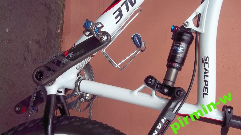

Dworniok Napisano 18 Listopada 2012 Autor Napisano 18 Listopada 2012 Dzięki za taką szybką odpowiedź. Tu masz zdjęcie jaki jest damper w takiej samej ramie. Po zdjęciach wnioskuje, że jest to chyba 200mm.
tobo Napisano 18 Listopada 2012 Napisano 18 Listopada 2012 A nie jest prościej zmierzyć to co się ma w ramie? Wydaje mi się nadal że w scalpelu nie będzie 200tki.

tobo Napisano 18 Listopada 2012 Napisano 18 Listopada 2012 Wg mnie to nie jest tłumik 200 mm. Rama ma skok 100 mm i przy takim skoku raczej nie stosuje się amorów dłuższych niż 165.

adriansocho Napisano 18 Listopada 2012 Napisano 18 Listopada 2012 A nie możesz zapytać sprzedającego ramę, jaki w niej był damper? Na fotce można zmierzyć długość dampera i porównać np. do długości korby - moim zdaniem też to jest 165 mm. Ja bym kupił RP23 jeśli by mnie było stać - w przeciwnym razie jakieś półśrodki typu Suntour, używane dampery.
