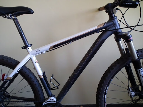

robertos102 Napisano 14 Listopada 2012 Napisano 14 Listopada 2012 Witam Temat mój dotyczy konkretnie ram stosowanych w latach 2004-2011 w rowerach GF Merlin Trek oraz Mamba Trek 29er. Dużo czytałem obiegowych opinii ale niestety nigdy osobiście się z tym nie zetknąłem.Chodzi mi o regularne pękanie komina-rury podsiodłowej właśnie w tych rowerach.O dziwo producent daję dożywotnią gwarancję na ramę a tematów o pękaniu ram jest mnóstwo podpartych konkretnymi przykładami. Rama stosowana w Merlinie ma świetną geometrię,z resztą projektował ją sam guru rowerów MTB ale przeraża mnie ich "awaryjność", tym bardziej że sam należę do grupy +90kg:) Proszę o wszelkie opinie na ten temat i ewentualne wyprowadzenie mnie z błędu:) pozdrawiam R/
kazafaza Napisano 14 Listopada 2012 Napisano 14 Listopada 2012 Również słyszałem obiegową opinię o pękających ramkach Garego/Treka około komina - wadą jest zwężająca się ku górze rura, sztyca jest niejako "zawieszona" poniżej przewężenia: ...ale chciałbym Cię pocieszyć - pracuję siedem lat w sklepie gdzie główną marką jest Trek(i Gary Fisher do niedawna) i nie mieliśmy ani jednej ramy która wróciła z takim defektem. Sam jeździłem na RIG'u z drugiej ręki przez jakiś okres czasu, ramka poszła do kolesia który nadal ją bezproblemowo męczy, następnie miałem Marlin'a SS, zdaje się 2011 model, który też już zakończył u mnie karierę a ujeżdża go znajomy z Forum. Nie pogoniłem tych ram ze względu na opinię jaką mają lecz dlatego że powróciłem do stali, a geo Trek'a nie do końca mi leżało. Gdybyś miał kupować nową ramkę/rower to nie masz się czym przejmować - serwis gwarancyjny mają świetny(ok, na wyspach, ale wątpię żeby było gorzej u nas), w przeciwnym razie...witaj na loterii - albo się trafi albo i nie Ja miałem sztycę wsuniętą na min. 15cm., z offsetem 20mm i siodłem prawie maksymalnie wysuniętym do tyłu, ważę ok. 100kg(zależnie od pory roku;): Mam nadzieję że nieco Cię uspokoiłem, ale jestem ciekaw ilu osobom tutaj pękł Gary lub Trek pod anusem POZDRo-:ver

mixchris Napisano 15 Listopada 2012 Napisano 15 Listopada 2012 Dokładnie takie pęknięcie przytrafiło się w moim starym GF Wahoo. Po 5 latach użytkowania, rama pękła dokładnie TAK. W sklepie powiedzieli, że bez problemu wymienią na nową i w zamian dostałem obecną ramę GF BIG SUR. Niestety nie było tak łatwo gdyż dealer Trek'a i Garego firma S.S.C. zaczęła kombinować i chcieli mi wmówić, że miałem za wysoko wysuniętą sztyce. (w modelach od 2008r na ramach były naklejki iż sztyca musi być schowana przynajmniej 16cm w ramie) Mimo tego że sztyce miałem zmienioną z 350mm (oryginał) na 400mm i tym samym była głębiej w ramie czyli bezpieczniej, mimo tego dalej się upierali przy swoim w końcu powiedziałem, że przy moim wzroście i rozmiarze ramy jak sztyca była by niebezpiecznie wysoko to nogami bym nie dosięgał do pedałów więc jest to niemożliwe. Następnie kazali mi wysłać do siebie sztycę Po drodze zaproponowali mi, że sprzedadzą mi ramę BIG SUR w promocyjnej cenie 900zł skoro gwarancja była nie uznana. Według mnie pracuje tam banda jełopów i oszustów. Cała procedura trwała jakieś 2 miesiące. Na początku mieli sprowadzić ramę z USA i miało to trwać nawet 4 miechy i miał bym zapłacić 100zł za cło itp. Na szczęście trwało to krócej gdyż rama którą mi dali (a po drodze chcieli mi ją sprzedać) była z rozbiórki nowego roweru ale o dziwo i tak musiałem zapłacić 100zł cła po prostu oszuści. Nić dziwnego, że tak mało jest Garych w sklepach no teraz to już Trek'ów skoro dealer jest taki z######@#% nikt nie chce z nimi współpracować. Nie zdziwił bym się gdyby wysłali moją starą pękniętą ramę do USA a sami otrzymali nowiutką i albo ją sprzedali albo ktoś sobie z firmy wziął, a mi dali jakąś z rozbiórki... Ale nie mam co narzekać bo skończyło się dobrze, rama jest identyczna jak moja stara tylko lżejsza bo wersja aluminium to Platinum a nie Gold no i super, że też jest czerwona Późniejsze modele GF zauważyłem, że mają dospawane do tyłu komina wzmocnienie więc firma musiała mieć sporo takich zgłoszeń. A w sklepie do którego przyszedłem z pękniętą ramą zupełnie ich to nie zdziwiło... Tylko pamiętaj, że prawa do wieczystej gwarancji może sobie rościć tylko pierwszy właściciel.

steve69 Napisano 15 Listopada 2012 Napisano 15 Listopada 2012 ... Ciekaw jestem jak wyglądają teraz procedury reklamacji?... Moje własne doświadczenie z wymianą ramy u Treka: 3 marca tego roku pękła rama w moim "rumaku". Rower to Gary Fisher Big Sure kupiony w warszawskim "Ski Team" w sierpniu 2004r. (produkcja 2003r.). Po zgłoszeniu sprawy w sklepie kazano mi przyjechać z rowerem. Po przywiezieniu sprzętu obfotografowano pękniecie i razem z kserokopią karty gwarancyjnej, mojego dowodu osobistego oraz opisem usterki wysłano do ówczesnego przedstawiciela Treka w Polsce, czyli S.S.C. Oni mieli przesłać to dalej do USA i tam miała zapaść decyzja o uznaniu (lub nie) reklamacji. Po 31 dniach od daty złożenia reklamacji zostałem poinformowany, że reklamacja została uznana i że przyznano mi nową ramę na wymianę. Ramę będę mógł odebrać, gdy zostanie ona dostarczona do sklepu "Ski Team". Po następnych 38 dniach dostałem wreszcie e-mail, że nowa rama (Trek 6700 z 2012r.) została właśnie dostarczona do "Ski Team" i tam na mnie czeka. Trochę się wkurzyłem gdy okazało się, że pęknięta rama CZARNO-CZERWONA wymieniona została na nową BIAŁO-NIEBIESKĄ (a ja mam czerwony amortyzator). No nic, mówi się trudno. Będę jeździł na pstrokatym. Przez sprawy rodzinne do "Ski Team" pojechałem dopiero 2 czerwca. Na miejscu dowiedziałem się, że do tej ramy potrzebne są stery pół-zintegrowane, a takich w tej chwili w sklepie nie mają, trzeba je kupić gdzie indziej. OK, no to po namyśle jadę do "Airbike" przy KEN 49. Tam kupuję stery i z nimi udaję się do chłopaków z serwisu z prośbą o założenie. Ramą ląduje w uchwycie stojaka i zaczyna się pasowanie. O ile dolna miska wchodzi go główki ramy bez kłopotu, o tyle z górną są problemy - nijak nie idzie wpasować jej do otworu. Po dokładniejszych oględzinach okazuje się, że góra główki ramy jest zniekształcona tak, że nie ma mowy o włożeniu tam miski sterów. Wygląda to tak, jakby główka została mocno uderzona (prawdopodobnie gdzieś podczas transportu) i z okręgu zrobiła się elipsa. W tym momencie mało mnie szlag nie trafił!!! Podziękowałem chłopakom z serwisu, zwróciłem niepotrzebne mi w tej sytuacji stery, zapakowałem ramę do kartonu i pojechałem z powrotem do "Ski Team". Tam spisanie oświadczenia i reklamacja reklamacji. Rama została w sklepie, a ja w wisielczym nastroju z niczym wróciłem do domu. 20 dni później odbieram następną ramę w "Ski Team". Trek tym razem się postarał i przysłał mi ramę model 8000 z 2011r. malowaną na biało-czarno-czerwono, czyli komponującą się kolorystycznie z moją Rebą Po sprawdzeniu, czy wszystko z rama jest OK, pojechałem do "Airbike" zamontować stery i mechanizm korbowy. O ile montaż sterów przebiegł "bezboleśnie", o tyle z zamontowaniem mechanizmu korbowego pojawiły się kłopoty (ja to mam szczęście). Okazało się, że w tej nowej ramie jest mufa o szerokości 89,5 mm i pasują do niej jedynie wciskane wkłady suportu o średnicy 41 mm (np. SM-BB91-41A). Czyli ten, który kupiłem w komplecie z korbami FC-M770 nie nadaje się. Do tego w "Airbike" nie mieli takich wkładów... Zaczęło się wydzwanianie po innych sklepach. Okazało się, że takie wkłady mają w "Plusie" na ul. Zamiany 12. No to rama do samochodu i "wio!" do "Plusa". Na miejscu kupiłem wkład i poprosiłem od razu o zamontowanie. Po kilkunastu minutach odbierałem ramę z zanotowanym wkładem oraz mechanizmem korbowym. Po 110 dniach czekania wreszcie mogłem wrócić do domu z nową ramą! --
Rulez Napisano 15 Listopada 2012 Napisano 15 Listopada 2012 Niestety nie było tak łatwo gdyż dealer Trek'a i Garego firma S.S.C. zaczęła kombinować i chcieli mi wmówić, że miałem za wysoko wysuniętą sztyce. (w modelach od 2008r na ramach były naklejki iż sztyca musi być schowana przynajmniej 16cm w ramie) Mimo tego że sztyce miałem zmienioną z 350mm (oryginał) na 400mm i tym samym była głębiej w ramie czyli bezpieczniej, mimo tego dalej się upierali przy swoim w końcu powiedziałem, że przy moim wzroście i rozmiarze ramy jak sztyca była by niebezpiecznie wysoko to nogami bym nie dosięgał do pedałów więc jest to niemożliwe. Następnie kazali mi wysłać do siebie sztycę Po drodze zaproponowali mi, że sprzedadzą mi ramę BIG SUR w promocyjnej cenie 900zł skoro gwarancja była nie uznana. Według mnie pracuje tam banda jełopów i oszustów. Na szczęście SSC upadło i nie jest już przedstawicielem Treka, Teraz strona Treka jest po polsku:Trek Bicycle: najlepsze na świecie rowery szosowe, górskie i miejskie. A propos Niedawno pojawił się na Forum temat o pękniętej ramie Fuel EX

steve69 Napisano 15 Listopada 2012 Napisano 15 Listopada 2012 steve69 możesz napisać mi coś więcej jak doszło do tego pęknięcia... Sezon 2011 zakończyłem późną jesienią i od tamtej pory rower stał niejeżdżony w nieogrzewanym garażu. 4 marca 2012 sprowokowany słonecznym dniem postanowiłem wybrać się na małą przejażdżkę po zimowej przerwie w rowerowaniu. Podczas przenoszenia roweru zauważyłem, że górna rura ramy jakoś dziwnie się wygina. Po dokładniejszych oględzinach okazało się, że pękła. Tak po prostu, bez obciążenia. Rozmiar ramy to 17,5 cala. Ja mam 177 cm wzrostu. Sztyca siodełka nigdy nie była wysuwana poza max dopuszczalny zakres, zawsze był zapas. --

tobo Napisano 15 Listopada 2012 Napisano 15 Listopada 2012 Co do wymian ramy i dopasowania kolorystycznego: - wymienia się ramę na dostępną w danym momencie; najcześciej jest to rama z danego rocznika, w którym doszło do pęknięcia starej; nie ma co liczyć na malowanie specjalne do posiadanych części; - jeśli nowa rama ma inną sztycę co do średnicy, suport, stery to powinieneś te części dostać gratis, a nie kupować - nie masz wpływu na to że firma zmieniła standardy. Wychodząc z tego założenia to jeśli pęknie ci któryś z elementów ramy amortyzowanej i firma dostarczy nowy ale niekompatybilny z wcześniejszymi modelarmi ramy to za resztę jej części powinieneś płacić - bzruda.

swimfan Napisano 17 Listopada 2012 Napisano 17 Listopada 2012 swiete slowa, nic tak nie w.................a jak Ci peknie rama, dorzucajac swoje 5 groszy jako staly bywalec skiteam;/ to jak ide do serwisu bo cos mi tam trzeszczy to sie panowie smieja ze mi jeszcze nie pekla HKEK rama z 2007 r. Generalnie pekaja przy sztycy i suporcie. Ciezko powiedziec czemu jednym pekaja a innym nie. Nie oszczedzam go ,cisne ponad przecietna przy 100kg, przejezdzam rocznie 5kkm i............... czekam az mi peknie, bo 100% peknie pewnie juz niedlugo bo aluminium 7005 juz pewnie ma dosyc po ok 25kkm. Co do Merlinow to z tego co pamietam padaly masowo,jedynie aluminium 7005 sie jakos trzymalo ale i tak bylo mnostwo reklamacji. Ja po ostatnim Fulu na ktorym przejechalem 5kkm i poszedl mi spaw,chyba bede szukal cos na chromomolibdenie bo aluminium to niestety wielka loteria;/

mixchris Napisano 20 Listopada 2012 Napisano 20 Listopada 2012 Widzę, że masz taką samą sytuację jak ja jakiś czas temu. Też mi chcieli wmówić, że sztyca za wysoko i kazali ją odesłać do siebie. Musisz się wykłócić, masz prawo do nowej ramy. Na ramie Big Sur (2008) którą dostałem za mojego pękniętego Wahoo widniała naklejka iż sztyca musi być przynajmniej 12cm w ramie więc jeżeli to przestrzegałeś to muszą Ci uznać, po dziś dzień mam tą naklejkę... Just in case Mam nadzieję, że mi mój Big Sur nie pęknie tak prędko pierwsza rama pękła mi po 5 latach. Swoją drogą gdzie Ci poszła rama? Dziwna sprawa, że ramy zazwyczaj pękają na rurkach a nie na spawach czyli używają jakiegoś tandetnego aluminium... Uwielbiam firmę Gary Fisher ale zaczynam powoli zmieniać o niej zdanie
