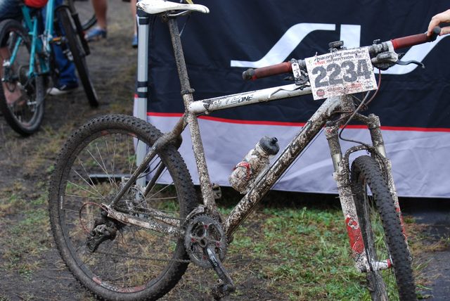

lesieque Napisano 14 Listopada 2012 Udostępnij Napisano 14 Listopada 2012 Witam Was wszystkich. Chciałem Wam zaprezentowac ciągle zmieniający specyfikacje rowerek na którym przejechałem część obecnego sezonu. W przyszłości planuję zmianić większosć z napędu oraz praktycznie wszystkie rurki-> mój cel to 9100 co wg moich wyliczeń jest możliwe. Poniżej zamieszczam specyfikację jednak nie które części nie posiadają wagi realnej (jest to tylne koło gdyż mam założoną opaskę, zrobionego tubeless-a, suport, którego nie mam jak wykręcić) Rogi accent 65g Koszyk na bidon scott nylon 35g Hamulec przedni zacisk SLX 660 280(zalany koplet z klamką) Hamulec tylny zacisk DEORE 555 310(zalany komplet z klamką) Klamki Hamulcowe XT 775 Pancerze i linki jagwire Kaseta pg-970 310 łanńuch pg971 280 Korby truvativ stylo (44-32) 783 Przerzutka przednia XT-770 150 Przerzutka tylna XT770 236 Widelec SID RACE 10 1480 Rama FELT RXC ONE 1560 Gripy KCNC 13 Kierownica TRUVATIV RACE 190 Stery FELT 100 Pedały SPD-520 380 Siodło SELLE ITALIA SLR 230 Sztyca TRUVATIV TEAM 350X27.2 270 Zacisk sztycy NO NAME 21 Manetki SLX 260 Zaciski koł NOVATEC 111 Podkładki pod mostek FELT Mostek ZOOM100 /truvativ XR110 170 Opona przednia RoRo 2.1 417 Opona tylna RoRo 2.1 380 Top cap Bontrager 10 Koło przednie ZTR ALPINE+novatec 711+sapin 650 Koło tylne ZTR ALPINE+novatec 712+sapin 720 Tarcze haulcowe Dartmoor Nano 170g Suport SRAM GXP 130g W najbliższym czasie postaram się zrobić zdjecia i może uda mi się dokładnie go zważyć, ponieważ nie miałem dokładnej wagi i sumując wagę podanych części jest pewna różnica i chciałbym ja skorygowac i podać bardzo dokładnie Jak na razie jest to najlżeszy FELT spośród HT na forumrowerowym. Zapraszam do oglądania i komentowania. (przepraszam jeżeli pominąłem coś waznego, ale jestem strasznie zabiegany, ale chciałem sie pochwalic moja maszynką ) Odnośnik do komentarza Udostępnij na innych stronach More sharing options...
nikopol83 Napisano 14 Listopada 2012 Udostępnij Napisano 14 Listopada 2012 (edytowane) Na siłę nie odchudzaj ,to nic nie da ,jedynie bym jeszcze zainwestował w najlepsze i najlżejsze koła i opony ,na zdjęciu same błoto . Nie doradzę Ci jakie kola niestety bo to nie mój dział i klimaty choć projekt jest zachęcający. A co chcesz jeszcze wymienić? Bo jakbyś chciał odchudzać to trzeba raczej kupić ramę karbon i Dt swiss carbon Edytowane 14 Listopada 2012 przez nikopol83 Odnośnik do komentarza Udostępnij na innych stronach More sharing options...
rzymo Napisano 14 Listopada 2012 Udostępnij Napisano 14 Listopada 2012 Bez przesady z tym rama karbon i Dt swiss carbon. Trochę niezbyt lekkich części jest, np. korba z suportem > 900g (to już jest ciężko), pedały, sztyca, kaseta, przerzutka p, mostek i jeszcze pewnie coś by się znalazło. lesieque piszesz "mój cel to 9100 co wg moich wyliczeń jest możliwe." - uchylisz rąbka tajemnicy, co planujesz? Odnośnik do komentarza Udostępnij na innych stronach More sharing options...
outta82 Napisano 14 Listopada 2012 Udostępnij Napisano 14 Listopada 2012 Siemka, sztyca, mostek i siodło i już poniżej 10kg. Manetki zmień na xt . A z innej beczki, fajnie że fotka po akcji;) Jak umyjesz też trzaśnij jakąś żeby coś zobaczyć Pozdrawam i czekam na 9100g Hej Odnośnik do komentarza Udostępnij na innych stronach More sharing options...
lesieque Napisano 14 Listopada 2012 Autor Udostępnij Napisano 14 Listopada 2012 Woooow! niespodziewałem się takiego odzewu . Wlaściwie to nie mam co pisać bo wszystko wymieniliście. Na siłę nie odchudzaj ,to nic nie da ,jedynie bym jeszcze zainwestował w najlepsze i najlżejsze koła i opony ,na zdjęciu same błoto . Nie doradzę Ci jakie kola niestety bo to nie mój dział i klimaty choć projekt jest zachęcający. A co chcesz jeszcze wymienić? Bo jakbyś chciał odchudzać to trzeba raczej kupić ramę karbon i Dt swiss carbon Bez przesady. Ty le zbierałem na te koła, a Ty piszesz że cięzkie. Komplet <1400g plus leciutkie dartmoor-y nano gdzie komplet jest lższejszy niż jedna XT. Po za tym, chciałbym aby rama i amor zostały. Są to docelowe częsci. Jeżeli cokolwiek bym robił z rama to oddał ją do ponownego malowania, gdyz kupiłem używkę + zły uchwyt na bagazniku rowerowym przez kilka startów i rama wygląda nieciekawie. (jak sie dorwę do aparatu to zobaczycie o co chodzi) Co do sprzętu jak zauwazyliście czytając wnikliwie jeżdzę na 2x9. Mimo posiadania 3x9 w Karkonoszach nie zrzucałem z własnej woli na najmnijeszą więc stwierdziłem że 2x9 z mniejszymi blatami zdecydowanie wystarczy. Na sztycy moge urwać 120g. Siodło SELLE ITALIA 135G-ramowe kokpit ok 140-180g (mam 2-3 pomysły stad wahania) zaciski do kół, przerzutki, manetki (ale odchudzić po mojemu->zrobie beda zdjęcia ) kaseta . po za tym musze dokończyć tubeless-a (z przodu ciągle mam dętke, i zrobić hamulce gdyż mam klamki 2 różnych klas i zaciski również 2 róznych klas. Wcale to nie wygląda dobrze. Odnośnik do komentarza Udostępnij na innych stronach More sharing options...
Mod Team durnykot Napisano 14 Listopada 2012 Mod Team Udostępnij Napisano 14 Listopada 2012 Tak a propos to w rozpisce nie widzę dętek i/lub wagi mleczka uszczelniającego. Różnica w masie kół zadziwiająco mała ( 70 gramów??). Brak wagi manetki amortyzatora , linek ,pancerzy i licznika. Błędna nazwa łańcucha ( chyba PC-971). Waga amorka nie za niska? Czepiałem się..., wiem.. Poza tym proszę o zamieszczanie projektów zgodnie z tymi zasadami. http://www.forumrowerowe.org/index.php?app=forums&module=forums§ion=rules&f=122 Odnośnik do komentarza Udostępnij na innych stronach More sharing options...
lesieque Napisano 14 Listopada 2012 Autor Udostępnij Napisano 14 Listopada 2012 (edytowane) Nie no spoko. czepiajcie się... postaram się tak wszystko rozpisać, żeby nie było sie do czego czepiać Jak wszystko dokładnie zważę będzie idealnie. Co do amora to jest to realna waga (taka jest katalogowa, ale tyle tez wyszło mi na wadze). Rower w chwili obecnej jest bez licznika (swoja droga bez przesady, jeżeli miałbym wazyć licznik to powinien też zważyć czip'a startowego ) łańcuch owszem jest to model 971 (mój błąd gdyż zawsze myli mi się oznaczenie kasety i łańcucha. W tym tygodniu postaram się wszystko doliczyć dokładnie Edytowane 14 Listopada 2012 przez lesieque Odnośnik do komentarza Udostępnij na innych stronach More sharing options...
