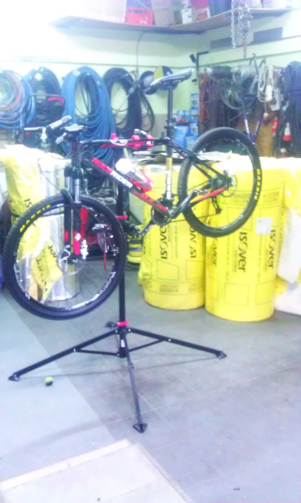

HanysLBN Napisano 9 Stycznia 2013 Napisano 9 Stycznia 2013 Jak nie Ty ,to może ja coś skrobnę , bo niedawno kupiłem taki sam stojak.Wielką zaletą jest możliwość jego złożenia(zajmuje mało miejsca), wykonanie jest ok, byłem mile zaskoczony średnicami rur. Co do stabilności to tak: 1.za sztyce łapiąc przód leci w dół( ale nie ma problemu z regulacjami napędu, bo tył masz ciągle w górze) 2. za górną rurę, dla mnie stabilnie, daje rade wszystko zrobić , linki spokojnie można włożyc w środek zacisku. mała fota, sorry za jakość
robertos102 Napisano 9 Stycznia 2013 Napisano 9 Stycznia 2013 ....linki spokojnie można włożyc w środek zacisku. Można włożyć ale w stosunkowo wąską ramę .U mnie było to nie możliwe,bo były dość mocno ściśnięte i nie można było spokojnie regulować napędu.Z kolei przez moją nie uwagę delikatnie przycisnąłem jedną z linek i trochę się skrzywiła. Na wąskiej ramie żony zacisk trzyma się bardzo dobrze a i linki mieszczą się swobodnie w wewnątrz zacisku. Ale co do stabilności to jak dla mnie to jest wiatrak,buja jak diabli. Ogólnie cena adekwatna do jakości. pozdrawiam R/
