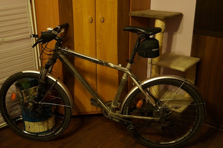

hiroshima Napisano 5 Listopada 2012 Napisano 5 Listopada 2012 Mam rowerek Kands Maestro, który z powodzeniem pomaga mi w codziennych dojazdach do pracy. A jako, że na dworze coraz częściej jest mokro, chciałem w końcu kupić do niego jakiś (przyznam, niedrogie) błotniki. Niestety, jest problem. Chęć kupna pełnych błotników SKSa udaremnił mi przedni amorek Suntour NVX - nie ma w nim mocowania do wsporników błotnika. Znacie jakieś patenty na to, czy ten typ błotników odpada? Tylne mocowanie jest standardowe, jak widać na foto. Amorek Tylny trójkąt Myślałem też nad błotnikami a'la MTB firmy Simpla, przedni mocowany do sztycy amortyzatora, a tylny do sztycy siodła. Widzę jednak, że mają one mieszaną opinię. Najgorzej jest z tylnym błotnikiem Hammer 1 i 2, w którym psuje się mocowanie na śrubę/SpeedStrap. Poza tym myślę, że błotniczki dałyby radę. Poniżej parę moich typów, ale nie jestem zdecydowany na żaden z nich... http://allegro.pl/komplet-blotnikow-simpla-hammer2-sde-i2745144584.html http://allegro.pl/blotniki-24-28-rowerowe-simpla-raptor-set-2012-i2700963586.html http://allegro.pl/blotniki-komplet-kellys-sentinel-ii-26-28-i2747445401.html http://allegro.pl/nowy-blotnik-sks-beavertail-komplet-szybki-mont-i2726561459.html http://allegro.pl/nowy-blotnik-sks-beavertail-xl-komplet-szybki-mont-i2726561201.html Jeżeli mieliście podobny problem i wiecie jakie błotniki najlepiej dać (tak do 60-70zł) to będę wdzięczny za pomoc :-).

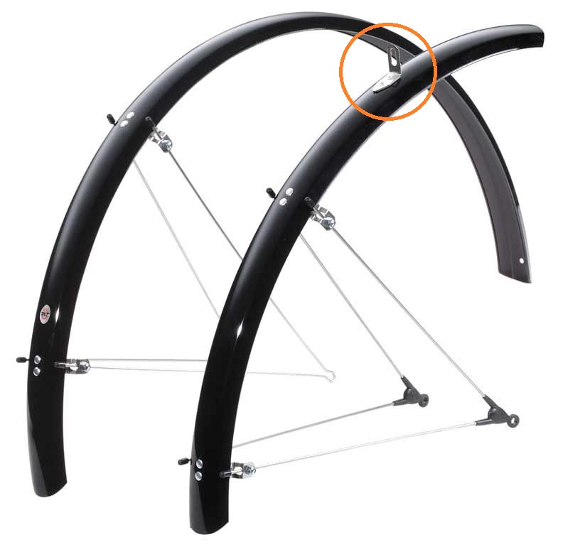

hiroshima Napisano 6 Listopada 2012 Autor Napisano 6 Listopada 2012 DrOetker, a nie ma problemu, że latają te błotniki na mocowaniu? Miałem kiedyś w MTB rometa podobne, tylko pewnie jakością nie były nawet bliskie tym SKS. Chciałem kupić pełne SKS i oglądałem dziś u brata jak to wygląda i jednak będzie klops, bo miejsce mocowania błotnika (do łącznika goleni) jest u mnie wyżej niż w sztywnym widelcu u brata. Czyli błotnik i tak nie będzie tuż nad oponom, tylko będzie z 1,5-2cm przerwy.
zekker Napisano 6 Listopada 2012 Napisano 6 Listopada 2012 Przecież regulujesz długością prętów. U siebie musiałem przycinać do odpowiedniego wymiaru.
hiroshima Napisano 6 Listopada 2012 Autor Napisano 6 Listopada 2012 Wiem, że pręty się przycina, ale to tylko jeden punkt mocowania. Może się mylę, ale wydaje mi się, że blaszka zaznaczona na obrazku okręgiem nie pozwoli mi przysunąć przodu błotnika na realną odległość od opony. Chyba najlepiej byłoby zdjąć z roweru brata przedni błotnik i wrzucić do mnie, wtedy się okaże.

zekker Napisano 7 Listopada 2012 Napisano 7 Listopada 2012 Może się mylę, ale wydaje mi się, że blaszka zaznaczona na obrazku okręgiem nie pozwoli mi przysunąć przodu błotnika na realną odległość od opony. To już wyjdzie w praniu. Jak masz możliwość przymierzenia błotnika, to korzystaj.
hiroshima Napisano 12 Listopada 2012 Autor Napisano 12 Listopada 2012 Kupiłem na mieście błotniki firmy Orion za 35zł. Testy wypadły bardzo dobrze, przedni i tylny błotnik dobrze chronią przed schlastaniem twarzy i pleców bikera. Na minus zaliczam osłonę nóg od łydki w bół, gdyż przy głębokich kałużach na nogawkach lądują pojedyńcze kropelki wody, ale to wina niezbyt szerokich błotników (41mm przy oponie 38mm). Oto jak rowerek się prezentuje z moimi Orionkami Montaż tylnego błotnika nie przysporzył problemów. Gorzej było z przednim. Jeden drut przykręciłem do mocowania pod tarczówkę, z drugiej strony miałem natomiast problem. Okazało się, że pod zaślepką w amorku jest gwint na śrubę M5, która posłużyła za idealny punkt mocowania dla drutu. Wystarczyło przyłapać stelaż opaską zaciskową (a dokładniej dwoma), aby całość trzymała się dosyć solidnie. Jestem ciekaw ile mi posłużą, poza samą technologią (kompozyt kontrak kompozyt i aluminium) nie widzę różnicy w porównaniu do SKSów brata za ok 100zł - mocowania, stelaże takie same.
