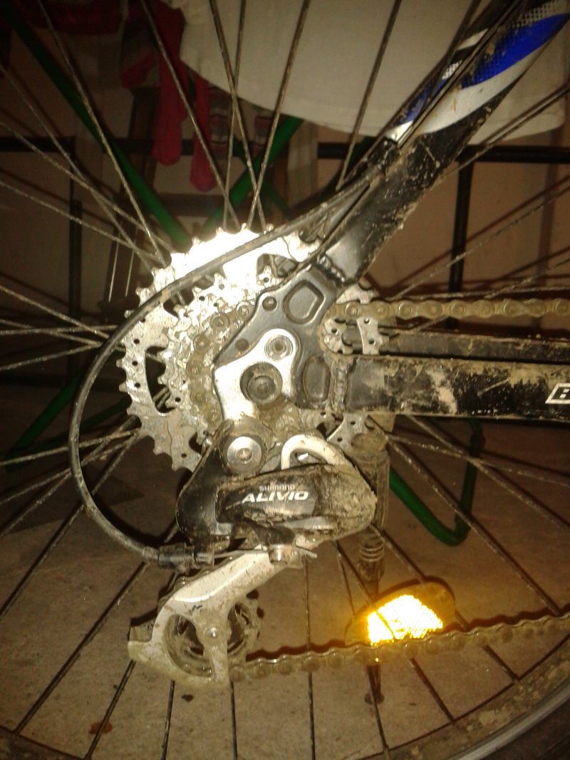

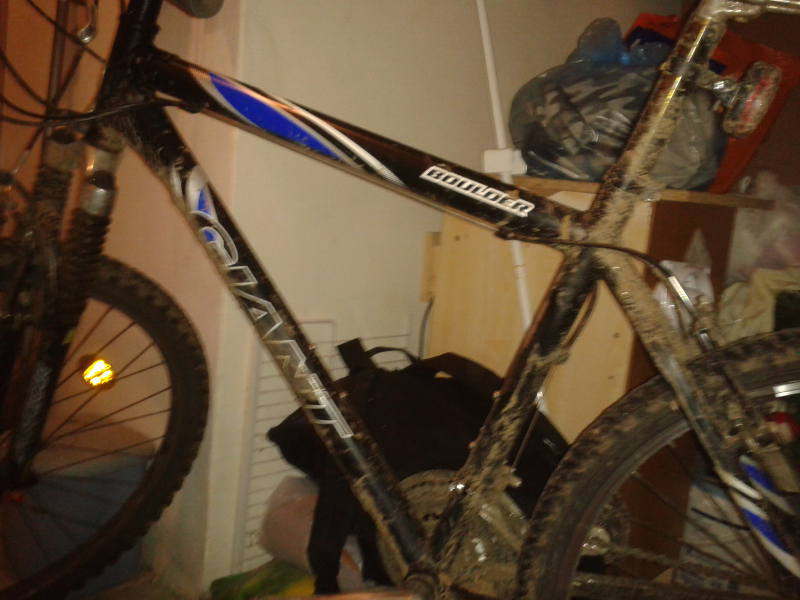

lst0 Napisano 4 Listopada 2012 Napisano 4 Listopada 2012 witam, chciałbym dokonać upgrade'u mojego sprzętu. ma mi służyć na wyścigach mtb typu bikemaraton i tym podobnych. moj sprzet to giant bulder z 2005 chyba. ogólnie sprawuje się nie najgorzej ale parę rzeczy chciałbym w nim wymienić. pytanie czy się da na tej ramie coś ciekawego zamontować bo przez te pare lat to i standardy mogly sie pozmieniac chciałbym zmienic (kolejność od najwazniejszego): - amorek (coś klasy tora) i pierwsze pytanie, czy mogę do tej ramy dołożyć 120mm bez jakiejś znaczącej zmiany geometrii? wstępnie plan jest na 100 ale jakby dało rade to bym sobie 120 zamontował z blokadą na kierownicy - napęd: piasty raczej nie są najwyższych lotów, chciałbym zmienić razem z tarczami, teraz mam 7io biegowe, myślę o 8 lub 9. do tego dochodzi zmiana klamek i przerzutek, myślałem o sprzęcie klasy alivio ewentualnie jakieś iksy jakby nie było dużo drożej a warto byłoby dopłacić. - tarcze, nie muszą być koniecznie na tył, myślałem żeby na przód wrzucić jakieś modstawowe m455 chwalone na forum. czy widelki pozwalaja na montarz sensownych tarcz? jakieś miejsca na otwory tam są ale nie wiem czy to podpasuje pod współczesny sprzęt mogę na upgrade przeznaczyć jakieś 2000 pln Nie zależy mi jakoś na masie itd bo nie ulegam prawom marketingu bardziej wierze tego typu artylukom niz forumowym popychaczom technicznych nowinek coraz gorszej jakosci za coraz to wieksze pieniadze. ps myslalem o zakupie czegos uzywanego ale jestem przywiazany do mojej ramy, pewnie jest ciezka ale za to trwala dzisia wszystko robi sie tak zeby dzialalo do gwarancji. poza tym przemawiaja do mnie takie artykuly: Mit Masy Rotującej - Platforma do głoszenia treści w załączniku kikla fotek mojej maszyny ps2 nie wiem tez czy rozmiar ramy jest dobry i czy opołaca sie w ogole w ten rozmiar inwestowac, to jest M'ka 19 cali, dugosc rury gornej to 55cm. ja mam 182 cm wzrostu i noge dluga na 89cm pozdrawiam, k.

Mod Team Maniak Napisano 5 Listopada 2012 Mod Team Napisano 5 Listopada 2012 Za 2000 wstawiłbym epicona, kola 1,59kg na novatecach 811/812, obreczach remerx magic (koszt ok 7stów)i hamulce deore 596 (koszt 4stówy), jeszcze trochę powinno zostać na jakieś manetki deore i kasetę 9s z łańcuhem (może będziesz musiał stówkę dołożyć ale to chyba do przyjęcia?), przerzutek nie musisz zmieniać, będą działały chyba że coś z nimi nie tak. Twoja rama jest całkiem dobra, chyba nie ma sensu kupować całego drugiego roweru, lepiej po trochu wstawiać części lepszej klasy, ramę też kiedyś sobie zmienisz. Wydaje mi się że rozmiar ramy jest dobry (coś chyba źle mierzysz górną rurę, powinna mieć z 57-59cm, bo 55 to rozmiar dla 17'). Odradzam amortyzator 120mm, 100 w zupełności wystarcza na imprezy typu bikemaraton a 120 utrudniłaby Ci podjeżdżanie. Podlinkowanego artykułu o micie masy rotującej szerzej nie skomentuje, na papierze można udowodnić że 2+2 to nie 4. Po prostu idź do kogoś kto ma kola 1,3kg i opony po 300g i się przejedź a potem usiądź na koła 2.2 kg z oponami po 600g i sam oceń co wolisz. Oczywiście linkowane rowery to też bardzo dobra alternatywa, na pewno całościowo dostajesz więcej za mniej i często w prawie idealnym stanie, przemyśl sobie co wolisz.
nemo2009 Napisano 5 Listopada 2012 Napisano 5 Listopada 2012 moj sprzet to giant bulder z 2005 Oryginalny widelec miał tam bodaj 63-75 mm skoku,więc nowy 100-120 mm zmieni geometrię ramy.Napęd 21 biegowy,trąci już myszką.Za 2000 zł można kupić porządny,nowy rower tylko trzeba poszukać. ja mam 182 cm wzrostu i noge dluga na 89cm To masz nogi,jak modelka,niesamowicie długie.
