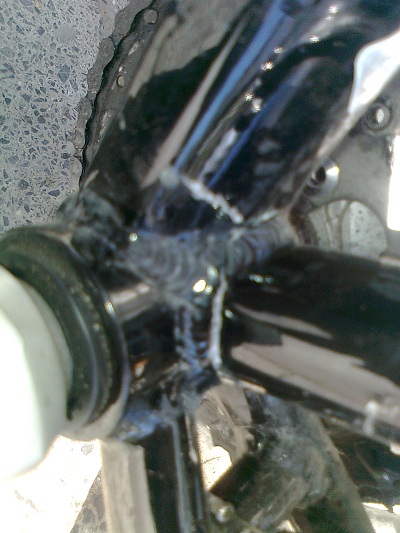

Unibike Zethos mam od marca tego roku, w 4tys.ważę 90-95kg 2 razy był w górach gdzie fakt faktem go nie oszczędzałem min 45km w dół po górskiej ścieżce, czasem wypady 50-150km, a tak to głównie Wrocław.(((zazwyczaj na zablokowanym amorze, ruszając ze świateł mocno daje w pedał by przyśpieszać z podobną jak ruszające auta, żeby mnie nie potrąciły :P )))
Generalnie jeździło się dobrze, sztywność przykładowo lepsze niż w herkules jump, ale jednak opinie o ramach unibike okazały się prawdziwe.

Gościu ze sklepu powiedzial że albo mam wyjątkowo krzepkie uda, ale raczej to wada materialowa i powinni dać nową ramę.
w/w spawa ramy od 9 lat i raz tylko widział pękniętego unibike(student skakał na unibike old school i wymienili mu ramę)
Oddalem już go 2 tyg temu i jestem dobrej myśli
PS: W gwarancji jest zapis, że jak 2 raz zepuje się ram to dają nowy rower albo kase. Liczę na to że dadzą nową rame która w przyszłym sezonie połamię i potem dostane zwrot $$$:)

Te zdjęcia to żart jakiś? Dwa mikroskopijne na których nic prawie nie widać i jedno większe gdzie ostrość zamiast ustawiona być na pęknięciu jest na korbie...
Już dwa razy spotkałem się z takim pęknięciem w Unibike'u nawet gorszym, gdzie cała korba (część suportowa) odłamała się od reszty ramy i trzymała się tylko na odcinku tylnego trójkąta. Wyglądało to paskudnie jednak stało się to podczas normalnego użytkowania roweru. A najlepsze jest to, że w obydwu przypadkach rowery były czteroletnie czyli już sporo po gwarancji a firma Unibike zachowała się naprawdę z klasą i obydwie ramy wymieniła na nowe. Więc myślę, że bez problemu uznają Ci gwarancję :)

jak ktos chce spawac takie cos to gratuluje pomysłów i odrazu wizytę u dobrego ortopedy zamówić jakby ktoś chciał sie skusić na spawanie;/
Generalnie elementy glowka ramy czy czesc suportowa przenosz za duze siły szczególnie to ostatnie, pospawane elementy za kilka dni znowu peknia a moze i przy pierwszej przejazdze.
Ja przy Twojej wadze zajechalem fulla i po 2razach ratowania sprawy daje sobie chyba spokój bo mit o dobrych spawaczach w Polsce prysnoł i jakos nie wierze w spawanie tylko nowa rama.
Spawanie to dobra rzecz jak rama jest nie do dostania lub kosztuje 5 kafli ale i tak twierdze ze to przedluzanie agoni jesli ktos jezdzi XC lub enduro.

Kumpel kupił fulla Gary Fisher, pękniętego, powiedział "pospawam będzie git"..
ta... przejechał 20km (dosłownie), i to po asfaltach, i rama pękła 3 cm dalej, tyle w temacie spawania aluminium :P jak już coś zostało osłabione, to pękać będzie :P
Zadzwoniłem dzis do sklepu co z mym rowerem bo juz minely ponad 2 tygodnie (trwalo to pewnie dłużej bo rower kupilem w sklepie ktory zbankrutowal a reklamowałem w im-motion -super obsluga)
Dostalem info, że kończom robić przekladke, reklamacje uznali bez problemów. rower będzie w czwartek:)
