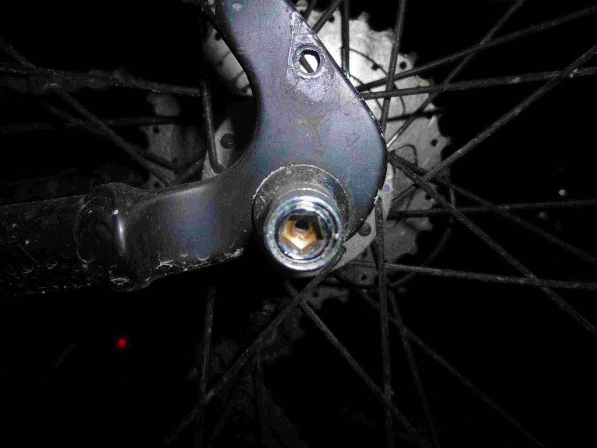

W0jciech Napisano 5 Lutego 2013 Napisano 5 Lutego 2013 Witam serdecznie, gdzie mogę kupić klucz do tej śruby. Przerobiłem sobie imbusa ale zjedzie mi on tę śrubę po jakimś czasie.
W0jciech Napisano 6 Lutego 2013 Napisano 6 Lutego 2013 Będę musiał poprostu wymienić na nakrętki, do których pasuje standardowy klucz.
