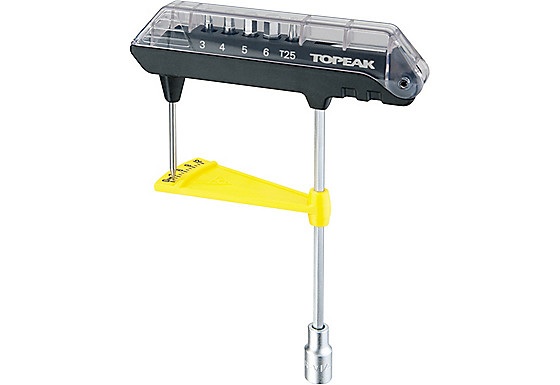

rmazurek Napisano 27 Kwietnia 2013 Napisano 27 Kwietnia 2013 Odobiscie uzywam tego: http://www.halfords.com/webapp/wcs/stores/servlet/product_storeId_10001_catalogId_10151_productId_920043_langId_-1_categoryId_242558 Do podstawowych srub sie nadaje idealnie - skala od 0 dp 12 Nm, cena dosc niska IMHO, do tego jest lekki i poreczny. Dostepny na topeak.pl i hike.pl za okolo 60 PLN.
