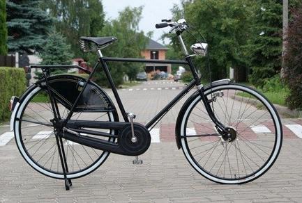

guumiis Napisano 22 Października 2012 Napisano 22 Października 2012 Witam, mam 182cm wzrostu i ok. 90kg. Chce kupić stary oldschoolowy rower typu męska "ukraina". Dobrze by było żeby miał z 3 przerzutki w piaście ale niekoniecznie. Glównie chodzi mi o rower do którego znajdę czesci, nie znam się na tym więc pisze o pomoc. Dodam że rower chce odmalować, zmienić siodlo, chwyty, opony na jeden kolor, i kupić felgi z rantem. Jaki rower polecacie firma, ewentualnie na szrocie jak rozpoznać firmę niemiecką od ukrainskiej ktora pewnie jest lepsza. Pamiętajcie o że ze "starego" roweru zostanie rama, zębatki i łańcuch (ewentualnie biegi) Przeznaczenie : miejskie dojazd max 10km do pracy Docelowy rower w załączniku

zefir15 Napisano 4 Listopada 2012 Napisano 4 Listopada 2012 Witam, mam 182cm wzrostu i ok. 90kg. Chce kupić stary oldschoolowy rower typu męska "ukraina". Dobrze by było żeby miał z 3 przerzutki w piaście ale niekoniecznie. Glównie chodzi mi o rower do którego znajdę czesci, nie znam się na tym więc pisze o pomoc. Dodam że rower chce odmalować, zmienić siodlo, chwyty, opony na jeden kolor, i kupić felgi z rantem. Jaki rower polecacie firma, ewentualnie na szrocie jak rozpoznać firmę niemiecką od ukrainskiej ktora pewnie jest lepsza. Pamiętajcie o że ze "starego" roweru zostanie rama, zębatki i łańcuch (ewentualnie biegi) Przeznaczenie : miejskie dojazd max 10km do pracy Docelowy rower w załączniku Nie napisales ile chcesz przeznaczyc na te operacje, ale jak chcesz zmienic prawie wszystko to: - moga byc problemy z dostepnoscia czesci do starych maszyn, - moze wysc drogo, - korzystniej moze bedzie kupic cos nowego o wygladzie np. maszyny sprzed 40 lat
twojastara Napisano 6 Listopada 2012 Napisano 6 Listopada 2012 rower z fotki to prawie na pewno cos z beneluxu, kola 635 sa charakterystyczne dla tego regionu; cokolwiek starszego kupisz - bedziesz musial grzebac za czesciami, duzo zabawy, czasem przyjemnosci czasem nerwow; na styl vintage przerobisz kazdy rower, trzeba miec tylko troche wyobrazni i umiejetnosci
cienkun Napisano 6 Listopada 2012 Napisano 6 Listopada 2012 Ale nie każdy rower da Ci tyle satysfakcji i nie będzie powodem do dumy, jak prawdziwy zabytek. Ja na przyszły rok się przymierzam do roweru armii szwajcarskiej z okresu WWII

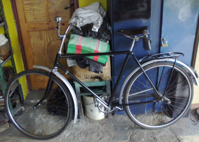

guumiis Napisano 8 Listopada 2012 Autor Napisano 8 Listopada 2012 Szczerze powiem znalazłem rower. Na tą chwilę jest odmalowany, wyczyszczony ( ostatnie dopieszczenie zostało). To co jest do ukończenia to manetki i można jechać. Dodatkowo zamontowałem piastę trzy biegową ( nie wiem czy pasuje do tej epoki ) ale jest jest niezwykle przydatna. Chciałem jeszcze kupić nakljeki, ale nie wiem skąd zabrać oryginały żeby zrobić jakaś reprodukcję. Generalnie jeśli chodzi o koszt : Rower 20zł ( złom ) Lakiery, farba ( moje malowanie ) 60zł Kupiłęm jeszcze lampę na przód i tył ( jeszcze nie ma na foto) 60zł Jak się podoba ?
cienkun Napisano 8 Listopada 2012 Napisano 8 Listopada 2012 Bardzo ładny rower ... ale, błotniki ja bym widział przy nim czarne i nie tak daleko od opony. I nie naklejaj żadnych naklejek. Czarny, klasyczny rower, bez żadnych naklejek wygląda niezwykle dystyngowanie. I gripy załóż jakieś klasyczne.
guumiis Napisano 8 Listopada 2012 Autor Napisano 8 Listopada 2012 Bardzo ładny rower ... ale, błotniki ja bym widział przy nim czarne i nie tak daleko od opony. I nie naklejaj żadnych naklejek. Czarny, klasyczny rower, bez żadnych naklejek wygląda niezwykle dystyngowanie. I gripy załóż jakieś klasyczne. Myślisz zeby zrobić czarny błotnik i na końcu tak jak to zwykle widać z tyłu białe zakończenie ? Błotniki i osłona łanucha są srebrne , natomiast jakbym zrobił je czarne to oponu musiałbym wymienić na biało czarne , bo inaczej nie zrobi wrażenia. Generalnie nie mam pojęcia co to za rower postaram się na dniach pokazać go w org. Wazne jest to że ma większą niż te które widziałem do tej pory, a przy tym jest niezwykle wygodny
cienkun Napisano 9 Listopada 2012 Napisano 9 Listopada 2012 Myślisz zeby zrobić czarny błotnik i na końcu tak jak to zwykle widać z tyłu białe zakończenie ? To też dobry pomysł. natomiast jakbym zrobił je czarne to oponu musiałbym wymienić na biało czarne , bo inaczej nie zrobi wrażenia. Czemu? Z czarnymi oponami też będzie dobrze. Z białymi lampasami będzie się bardziej rzucał w oczy, z czarnymi bedzie bardziej dyskretnie. Jak dla mnie, będzie git. Błotniki są amelinowe? Jeżeli tak, to musisz kupić farbę do amelinium, bo i naczej ni chu chu
