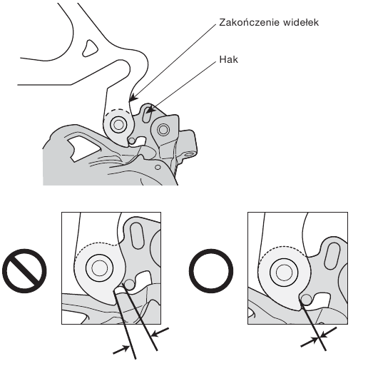

Ponieważ na forach pojawiają się tematy w których użytkownicy opisują problemy z regulacją tego modelu przerzutki podzielę się swoimi doświadczeniami:
1. zdejmij łańcuch (dobrze mieć spinkę)
2. odkręć linkę od przerzutki i sprawdź jak się przesuwa w pancerzu, jeśli ma opory, haczy to wymień linkę i pancerze
3. sprawdź czy hak przerzutki jest prosty
4. sprawdź czy nie ma luzu pomiędzy zakończeniem widełek a hakiem
5. Ustaw skrajne położenia przerzutki wg poniższych rysunków
