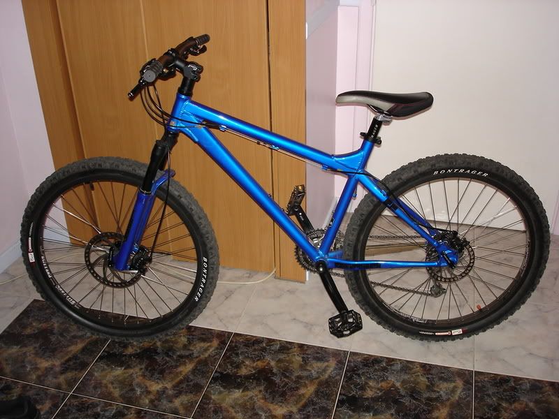

PS. Przed chwila dostalem w lapki moja nowa obrecz - własnie DP20. Pierwsze wrazenie - wyglada za######iscie :thumbsup: Po blizszej obserwacji widze ten "rowek" na łączeniu, na który duzo osob narzeka. Jest gdzies na 0,5 mm "szeroki". Pare rysek od skladowania i/lub transportu. Generalnie fajowa obręcz.
A teraz najlepsze...PASUJE WENTYL SAMOCHODWY :excl: Otworek wydał mi się ciut za duzy, przymierzam i WCHODZI! :D No niebo na ziemi :angry2:
teraz mam na niej nobby nic 2.1 nowe (nie wiem czy różni się czymkolwiek od starego poza napisem) i jest idealnie tzn boki obręczy / \ + boki opony / \ tworzą prawie linię prostą. więc te tycie 2.1 to idealny rozmiar, docelowo chcę dać 2.25 i sądzę że obręcz sobie poradzi, ale sądzę że trzeba będzie dać większe ciśnienie do opony, bo sztywność opona / obręcz zmniejszy się. pamiętaj że różne marki to różne faktyczne rozmiary opon, tiogi 2.1 jest większe niż schwalbe 2.25; a ta obręcz wg mnie nie nadaje się do bardzo dużych opon typu 2.3-2.4 - mogą mieć tendencję do zsuwania się.
przyznaję że obręcz wygląda fantastycznie, szarpnąłem sie dla mniej na nowe szprychy + czarna piasta, i wygląda super :D
