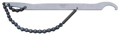

marianoitaliano Napisano 19 Września 2012 Napisano 19 Września 2012 Podczepię się i zapytam. Od dłuższego czasu miałem taki zamiar, ale nie chciałem tworzyć specjalnie nowego tematu. Czego używacie do odkręcania i przykręcania kontr? Chodzi mi o sprawdzony klucz, nie dawajcie linków do przypadkowych kluczy znalezionych w internecie, ale do naprawdę konkretnych i przetestowanych. Nie musi być tani (chociaż dobrze gdyby był ), ale żeby był jak najbardziej wytrzymały i działał jak należy. Do tej pory radziłem sobie właśnie śrubokrętem i młotkiem, jeden stary klucz złamałem przy próbie odkręcenia kontry. Wolałbym to robić w ten sposób: Od razu kolega yoh1239 zobaczy o co chodzi.

piotreeek Napisano 19 Września 2012 Napisano 19 Września 2012 ja używałem do tej pory takiego klucza regulowanego, zwanego jako 'hydrauliczny' za 9.90, nigdy nie zerwałem gwintu, nie uszkodziłem kontry, nie miałem problemu z niedokręconą kontrą. Teraz wydobyłem z podziemi stary klucz do suportu, dospawałem przedłużkę, ale jeszcze go nie próbowałem.
bonton Napisano 19 Września 2012 Napisano 19 Września 2012 ja mam taki od starej ukrainy i daje radę. młotkiem postukasz w koniuszek i dokręcone. browara też otworzysz. co ciekawe, pozostałe otwory nie nadają się do niczego bo rozmiary są niestandardowe ruskie.

hager Napisano 19 Września 2012 Napisano 19 Września 2012 Podczepię się i zapytam. Od dłuższego czasu miałem taki zamiar, ale nie chciałem tworzyć specjalnie nowego tematu. Czego używacie do odkręcania i przykręcania kontr? Chodzi mi o sprawdzony klucz, nie dawajcie linków do przypadkowych kluczy znalezionych w internecie, ale do naprawdę konkretnych i przetestowanych. Nie musi być tani (chociaż dobrze gdyby był ), ale żeby był jak najbardziej wytrzymały i działał jak należy. Do tej pory radziłem sobie właśnie śrubokrętem i młotkiem, jeden stary klucz złamałem przy próbie odkręcenia kontry. Wolałbym to robić w ten sposób: http://www.youtube.com/watch?v=HpQLMHGDtYc&playnext=1&list=PL2408E6AC963B56B2&feature=results_video Od razu kolega yoh1239 zobaczy o co chodzi. Cześć. Ja dokręcam koronkę i kontrę (wszystko shimanowskie) takim kluczem. Drogi był, bo coś koło 100zł, ale mam na niego dożywotnią gwarancję. Na stronie producenta jest lista dilerów u których można dostać takie cacko. Zainwestowałem po tym, jak musiałem przepleść koło na nową piastę po zerwaniu gwintu (niestety mądry polak po szkodzie sprawdza się w 100%) Cholera nie dopisałem. Klucz firmy unior. Można nim dokręcić (odkręcić ofkors też można) tak kontrę jak i koronkę. Długi i wygodny. Polecam

poul92 Napisano 22 Września 2012 Napisano 22 Września 2012 Witam, czy ktś z was miał może do czynienia z tym sprzętem, już troche jest na allegro, więc może ktos zaryzykował. http://allegro.pl/klucz-do-kontry-bacik-ostre-kolo-i2662614435.html
ivosmo Napisano 25 Września 2012 Napisano 25 Września 2012 Ja miałem. Bacik OK. W kluczu do kontry wyrobił mi się ząbek ale kontra była wyjątkowo oporna (możliwe, że to do mnie odnosi się uwaga z aukcji odnośnie walenia młotem ). Sam klucz mocno wrzyna się w łapę z racji na swój kształt.
