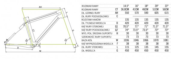

jobba Napisano 22 Września 2012 Napisano 22 Września 2012 Ja tez bylem w podobnej sytuacji. Chcialem sprobowac ramy karbonowej, rozwazalem tez chinskie i uzywane. Ale w koncu kupilem On-One z angli. Rame otrzymalem 2 tygodnie temu, i jestem bardzo zadowolony. Rama reczne robiona z karbonu typu high modulus. Flex/amortyzacja na tylnych widelkach. Wykonczenia misek suportu i sterow z aluminim, hak do przezutki i chamulca tylniego obrabiany w CNC, i wymienne. Waga 20" ok 1400 g. Oto link: On-One Carbon XC Whippet Un-Decaled Frame Ja bralem kolor czarny matowy, fajny efekt bo karbon przeswituje przez lakier (: I co najwarzniejsze bardzo fajna cena

jobba Napisano 23 Września 2012 Napisano 23 Września 2012 Ale jeździłeś coś po ostrzejszym terenie? Nie jeszcze nie mialem okazi przetestowac, czekam na pare czesci zeby wszystko zebrac do kupy (: Ale jak wszystko poskladam i tak dalej, to dam opinie. Jedyne minusy jak dla mnie to przerzutka na hak i ten nieszczęsny press fit. Mogli nagwintować te aluminium i byłby spokój. Jak by byl gwint to cala strefa suportu musiala by byc wezsza, a co za tym idzie mniej stabilna. A koszt nowej przezutki typu direct mount to ok. 100 zl
Jordan29 Napisano 23 Września 2012 Napisano 23 Września 2012 Mam tę ramę od czerwca, złożyłem na niej rower dla brata. Też chciałem najpierw kupić chińczyka na Ebay.com, ale akurat w On-One była promocja, a licząc cło i VAT to Whippet wychodzi taniej. Czarna rama ze srebrnymi hakami jest nielakierowana, matowy carbon, waży jakieś 200g mniej niż wersja z lakierem. Haki wymienne, można przerobić na singla, albo założyć piastę wielobiegową. Dzięki temu że suport jest w standardzie PF92 to cały węzeł w tym miejscu jest super wytrzymały i sztywny co zwiększa efektywność pedałowania. Może w aluminium czy stali BSA 68mm przechodzi, ale w karbonowych ramach lepiej sprawdza się PF92, czy BB30. Ja mam wkład w którym wymienia się tylko łożyska, miski zostają w ramie. W przyszłym roku zakładam do niego koło 650B, czekam tylko aż obręcze będą w znośnych cenach. Założyłem do tej ramy koło z 29er, z oponą 28x1,5 wchodzi. Myślę że z 27,5 nie będzie problemy. Na zdjęciach rama 18, wszystkie wymiary ze strony - zgodne z rzeczywistością. Zapodaj.Net - Darmowy hosting zdjęć i obrazków bez rejestracji! - 18df77e55c3b0.jpg Zapodaj.Net - Darmowy hosting zdjęć i obrazków bez rejestracji! - ea61e444b1843.jpg Zapodaj.Net - Darmowy hosting zdjęć i obrazków bez rejestracji! - 6bfd7ee196af0.jpg Zapodaj.Net - Darmowy hosting zdjęć i obrazków bez rejestracji! - 12a408595a6e4.jpg
jobba Napisano 23 Września 2012 Napisano 23 Września 2012 Ile wazy twoja 18" rama? Moja 20-stka wazy 1420 g. No i na kola 650B jest dosc miejsca (:
