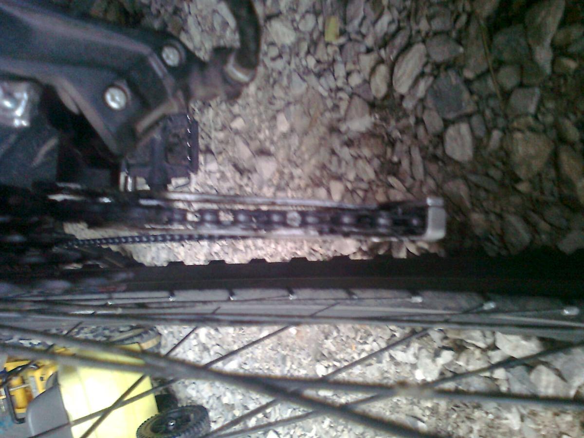

Matrix2312 Napisano 16 Września 2012 Napisano 16 Września 2012 Witam mam przerzutke tylnią shimano alivio 8 rzedowa i wózek wydaje mi sie na skrzywiony na samym dole odleglosc od szprych 1,5 cm moze mniej przebieg to 200km zdjecie wstawie pozniej czy ta odleglosc jest dobra wszystko pieknie chodzi jak ewentualnie to wyprostowac?
Tedolf Napisano 16 Września 2012 Napisano 16 Września 2012 wrzuć zdjęcie to będzie można coś więcej powiedzieć.
Matrix2312 Napisano 17 Września 2012 Autor Napisano 17 Września 2012 A po zdjeciu haka i wyprostowaniu trzebabylo by przerzutke regulowac?
Mod Team Puklus Napisano 17 Września 2012 Mod Team Napisano 17 Września 2012 A potrafisz zdjąć hak bez zdejmowania przerzutki ?
Matrix2312 Napisano 17 Września 2012 Autor Napisano 17 Września 2012 jescze nie zdejmowalem spróbuje ale to jak tata przyjdzie to pomoze bo ja mam 13 rozwalil bym cos czyli hak trzeba zdjąc na plaskim np kowadle i czymś plaskim przycisnąc i mlotkiem walnąc i gitara? Ale jak tak na hak patrze to prosty mi sie wydaje nwm czy wózek czy ham wg was hak. Czy moge tera jezdzic czy lepiej poczekac na wyprostowanie i jezdzic starym bo moge jezdzic na trójce to na pewno nie podejdzie pod szprychy, co lepsze ?
Mod Team Puklus Napisano 17 Września 2012 Mod Team Napisano 17 Września 2012 Z prostowaniem na kowadle trzeba by uważać bo aluminium lub sobie pękać. Lepiej będzie jak sie krzywy hak wkręci w imadło i np kluczem francuskim złapie i delikatnie sie nagina.
Matrix2312 Napisano 17 Września 2012 Autor Napisano 17 Września 2012 a w razie pekniecia mozna dokupic inny? bedzie pasowal?
Tedolf Napisano 17 Września 2012 Napisano 17 Września 2012 tak można kupić tylko trzeba patrzeć czy jest taki sam, bo są różne rodzaje.
Matrix2312 Napisano 18 Września 2012 Autor Napisano 18 Września 2012 Prosze o zamkniecie tego tematu, przerzutki wyprostowane wyregulowane.
