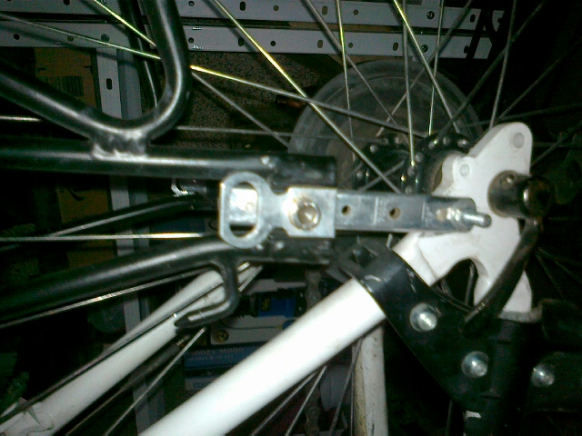

karolg Napisano 6 Września 2012 Napisano 6 Września 2012 Cześć Bagażnik pod sakwy crosso musi mieć mocowanie na dole, takie jak na zdjęciu. Chodzi o to ucho za które zaczepia się dolny hak w tych sakwach. A co do małego rozmiary ramy to nie ma chyba znaczenia, może byc nawet łatwiej zmieścić bagażnik, bo górny widelec jest bardziej poziomo, przez co nad kołem z przodu jest więcej miejsca. pzdr

mklos1 Napisano 6 Września 2012 Napisano 6 Września 2012 Czy to się nada? Nie, gdyż pręty nie idą prostopadle do pionu i nie ma gdzie zaczepić haka. Oczka do haków można dokupić na Allegro, ale ostatnio jest jakiś deficyt...

Tadeus Napisano 7 Września 2012 Napisano 7 Września 2012 Panowie, Nie chcę się czepiać, ale zalinkowany przez autora tematu bagażnik oczka na dolny hak jak najbardziej ma. Inna sprawa, ze wyglądają na dziwnie wąskie...
mklos1 Napisano 7 Września 2012 Napisano 7 Września 2012 Jeżeli kross zrobił je takie same jak w moim Trans Alpie to są za małe.
rozbujnik Napisano 7 Września 2012 Napisano 7 Września 2012 Mam taki sam bagaznik i te same sakwy. Trzeba go troche zmodyfikowac, ale potem jest wszystko w porzadku, nigdy nie wypiela mi sie sakwa itp... Oczka oryginalne wywalamy, kupujemy za ok 10 zl te od crosso. Teraz w tej blaszce, ktora sie przykreca, wywiercamy druga dziurke, tak aby pasowal rozstaw. Przykrecamy i mocujemy sakwy . Pozdro
Tadeus Napisano 7 Września 2012 Napisano 7 Września 2012 No dobra, jesli tak jest, a autor faktycznie chce kupic nowy bagaznik to lepiej zeby od razu kupil porzadny, niz musial potem do niego dorabiac oczka i cos wiercić Mój najtanszy no-name ma odpowiednie oczka
rozbujnik Napisano 7 Września 2012 Napisano 7 Września 2012 Oczek nie dorabiasz, kupujesz te od crosso i tyle... Wywiercenie dwóch otworów też raczej nie powinno byc problemem. A sam bagażnik jest solidny, nie ma wystających śrub itp, które mogłyby uszkodzić sakwy. Do tego jest tani.
