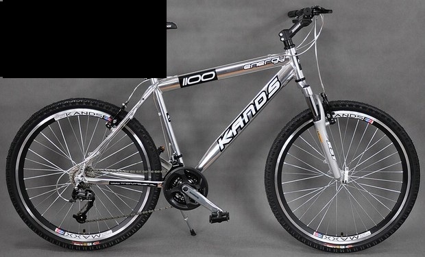

Arnan Napisano 4 Września 2012 Napisano 4 Września 2012 Witam! Zwracam się z prośbą o doradzenie czy opłaca się modyfikować rower Kands energy 1300. Z roweru jest bardzo zadowolony, przez trzy sezony przejeździłem na nim bardzo dużo. Niestety, obecnie przerzutki trzeba co chwila regulować, podobnie jest też z tylnym hamulcem. Chciałbym podkreślić, że na rowerku jeżdżę prawie codziennie do tego dochodzą weekendowe wypady na których robię grube kilkadziesiąt kilometrów. Nie jestem osobą która interesuje się sportami ekstremalnymi i wykonuje na nim akrobacje : ). Lubię jednak gnać szybko ścieżką turystyczną, rowerową lub zeskoczyć z jakiegoś wyższego krawężnika. Nie chcę sprzętu wyczynowego tylko porządnego, którym wystarczy się dwa razy w roku się zaopiekować, a nie co chwilę regulować. Który posłuży trochę dłużej i ewentualnie da się go naprawić. Jest to wersja z sezonu 2010 wyposażona w ramę jak kands 1100 z załącznika i cała resztą wraz z osprzętem jak nowsza wersja energy 1300 w tym linku: http://archiwumalleg...1225616607.html . Tutaj pojawia się moje pytanie - Czy opłaca się zainwestować w nowy osprzęt, hamulce i przerzutki? Chciałbym zostawić ramę i widelec(xcr suntour). Jeśli tak to proszę o jakieś propozycje, uwzględniając to co napisałem powyżej, nie ukrywam, że cena odgrywa dla mnie sporą rolę : ) . Z góry dzięki za pomoc! P.S Czy wybierając kasetę istnieje możliwość dobrania takiej która będzie miała odczuwalnie wyższe przełożenia? Często jak jeżdżę brak mi jeszcze wyższego biegu, a najniższych całkowicie nie używam.

Tadeus Napisano 4 Września 2012 Napisano 4 Września 2012 Jeśli to co miałeś standardowo ci pasowało i niezadowolony jesteś jedynie z tego, że się zużyło to zostałbym przy tym co masz - czyli pełnym alivio - to jest właśnie grupa dedykowana dla ludzi takich jak ty. To, że po paru sezonach musisz wymienić kasetę/łańcuch i pancerze z linkami to normalne i będziesz to miał w każdej grupie osprzętu. Wymień więc pancerze i linki, a do tego łańcuch i kasetę na nowe - osiągi osprzętu powinny wrócić do pierwotnych. No i pogódź się z tym, że te elementy co jakiś czas trzeba wymieniać - szczególnie jeśli jeździ się często. Jeśli jednak rower nawet jako nówka cię w pełni nie zadowalał - to wymień konkretne braki, a my coś doradzimy. Edycja: Warto zauważyć, że 8io rzędowa kaseta jaka jest w kands 1300 również ma najwyższe przełożenie w postaci zębatki 11tki, więc 9cio rzędowy system nic tu dodatkowo nie daje - poza tym, że jest droższy i - jeśli wierzyć niektórym opiniom - przez bardziej filigranowe części może być mniej długowieczny.
rybciasum Napisano 5 Września 2012 Napisano 5 Września 2012 a ja bym był przy wymianie ramy, bo ta energy 1300 w rozmiarze 21" potrafiła ważyć 2400g (sic!)
