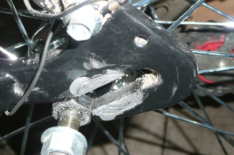

Zergall Napisano 4 Września 2012 Napisano 4 Września 2012 Witam Was, Poniżej opisana kwestia chodzi mi po głowie od dłuższego czasu. Poszukiwania rozwiązania były bezowocne, dlatego zdecydowałem się napisać tutaj. Załączona fotka przedstawia, jak widać, lewy hak ramy z wyjętym kołem (raczej brudnej i nieco zjechanej ramy, w dodatku użycie flesza uwydatniło brud ). Nakrętka na osi po skręceniu znajduje się mniej więcej w miejscu, gdzie jest zniszczony lakier. Rzecz w tym, że zawsze, gdy odkręcam koło, muszę się nagimnastykować, by to koło przykręcić prosto. I tu pojawia się moje pytanie: Czy macie jakiś pomysł na to, by na stałe zaślepić miejsce w haku, do którego oś nie dochodzi? Marzy mi się sytuacja, w której wstawiam koło do oporu, przykręcam i to by było na tyle - można śmigać. Mógłbym, oczywiście, pomierzyć, wstawić tam jakąś blaszkę, przykręcić i mieć temat z głowy, ale wolałbym uniknąć tego typu "polskiej prowizorki". Proszę o pomoc. Pozdrawiam, Krzysiek
sewer231 Napisano 4 Września 2012 Napisano 4 Września 2012 są dwa sposoby: -albo kupisz taki hak ze śrubą blokującą - on sporo miejsca zabierze http://allegro.pl/hak-przerzutki-do-ram-nieprzystosowanych-do-montaz-i2550723127.html -albo oddasz do zaspawania Tylko nie wiem po co, u mnie koło jest również przykręcone na samum koniuszku i ani drgnie. Według mnie masz zjechane nakrętki blokujące koło w miejscu styku nakrętki z hakiem ramy . Wymiana nakrętek z pewnością pomoże.
siimon Napisano 4 Września 2012 Napisano 4 Września 2012 Na moje oko brakuje Ci podkładki pod nakrętką, która zapobiegała by przesuwaniu się osi w czasie dokręcania.
sewer231 Napisano 4 Września 2012 Napisano 4 Września 2012 Na moje oko brakuje Ci podkładki pod nakrętką, która zapobiegała by przesuwaniu się osi w czasie dokręcania. tak powinna wyglądać ta nakrętka: http://allegro.pl/nakretka-z-podkladka-kontrujaca-m10-10-1-jc-f105-2-i2566122487.html czyli z przyspawaną podkładką do nakrętki
siimon Napisano 4 Września 2012 Napisano 4 Września 2012 Nie koniecznie. Może też być oddzielnie, ważne żeby nakrętka w czasie dokręcanie nie "ślizgała" się po haku tylko po stalowej podkładce. np: http://allegro.pl/podkladka-kontrujaca-do-piast-2-20mm-ham-rolk-3szt-i2545899358.html
Zergall Napisano 17 Września 2012 Autor Napisano 17 Września 2012 Dzięki za odpowiedzi. Moim problemem nie jest poruszanie się osi w haku przy dokręcaniu, a konieczność regulacji przy każdym zdjęciu koła. Jak możecie się domyślać, takie zabawy w trasie nie są niczym fajnym. Dokupię sobie hak, jak radził @sewer231. Jeszcze raz dzięki.
