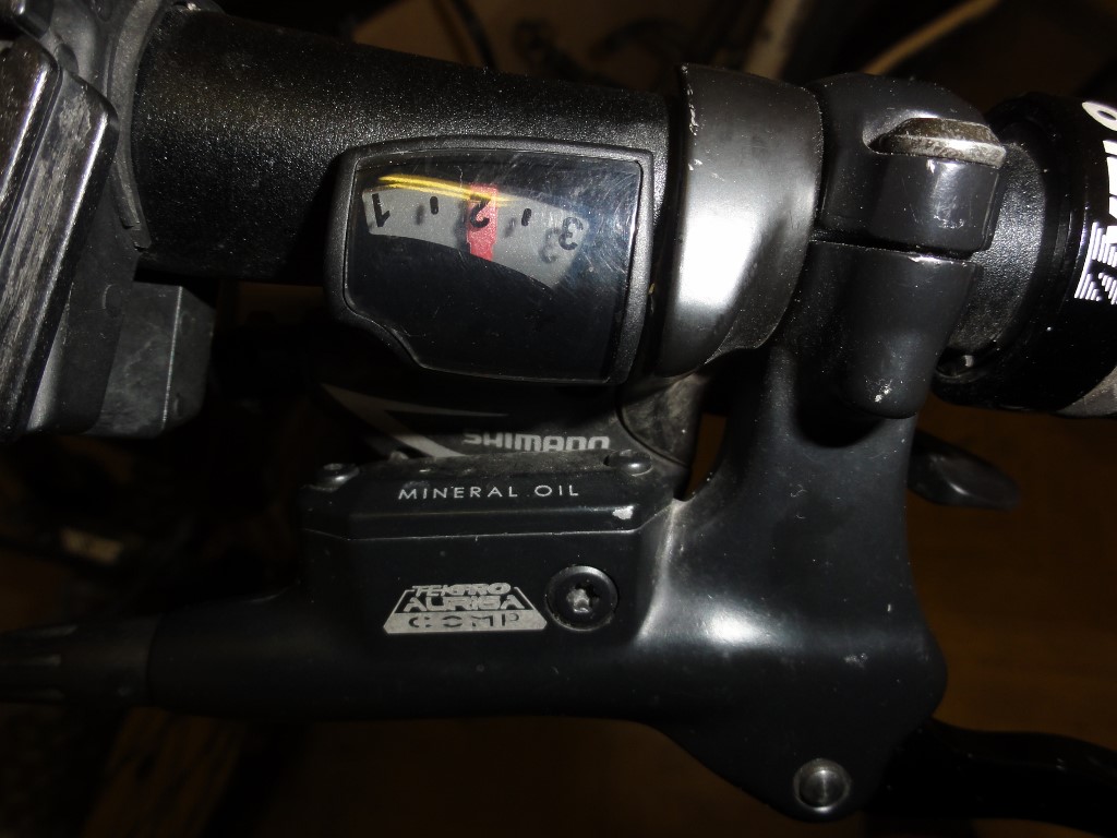

maker73 Napisano 2 Października 2013 Udostępnij Napisano 2 Października 2013 Mam dylemat z hamulcem TEKTRO AURIGA COMP, oglądałem filmiki instruktarzowe odpowietrzania tych i innych hamulców. Pokazuje się, że trzeba przy klamce poluzować śrubę, a potem obrócić zbiorniczek i wykręcić następną śrubę, a w ten otwór wkręcić końcówkę, na którą nakłada się plastikowy wężyk itd. Sęk w tym, że u mnie jest tylko jedna śruba, a reszta stanowi nierozdzielną całość i nic nie można obrócić. Dla zilustrowania załączam zdjęcie. Cytuj Odnośnik do komentarza Udostępnij na innych stronach More sharing options...
bruce95 Napisano 3 Października 2013 Udostępnij Napisano 3 Października 2013 (edytowane) Musisz poluzować obejmę klamki nastepnie ustawić zbiorniczek równolegle do podłoża, dokrecić obejmę aby nie obsunela się z powrotem poczym wykrecic srubke do odpowietrzania która normalnie znajduje się na górze zbiorniczka, a u Ciebie na boku. Pozostałe czynności tak samo jak w instrukcji. Edytowane 3 Października 2013 przez bruce95 Cytuj Odnośnik do komentarza Udostępnij na innych stronach More sharing options...
maker73 Napisano 4 Października 2013 Udostępnij Napisano 4 Października 2013 Musisz poluzować obejmę klamki nastepnie ustawić zbiorniczek równolegle do podłoża, dokrecić obejmę aby nie obsunela się z powrotem poczym wykrecic srubke do odpowietrzania która normalnie znajduje się na górze zbiorniczka, a u Ciebie na boku. Pozostałe czynności tak samo jak w instrukcji. To wielkie dzięki; pozdrawiam! Cytuj Odnośnik do komentarza Udostępnij na innych stronach More sharing options...
