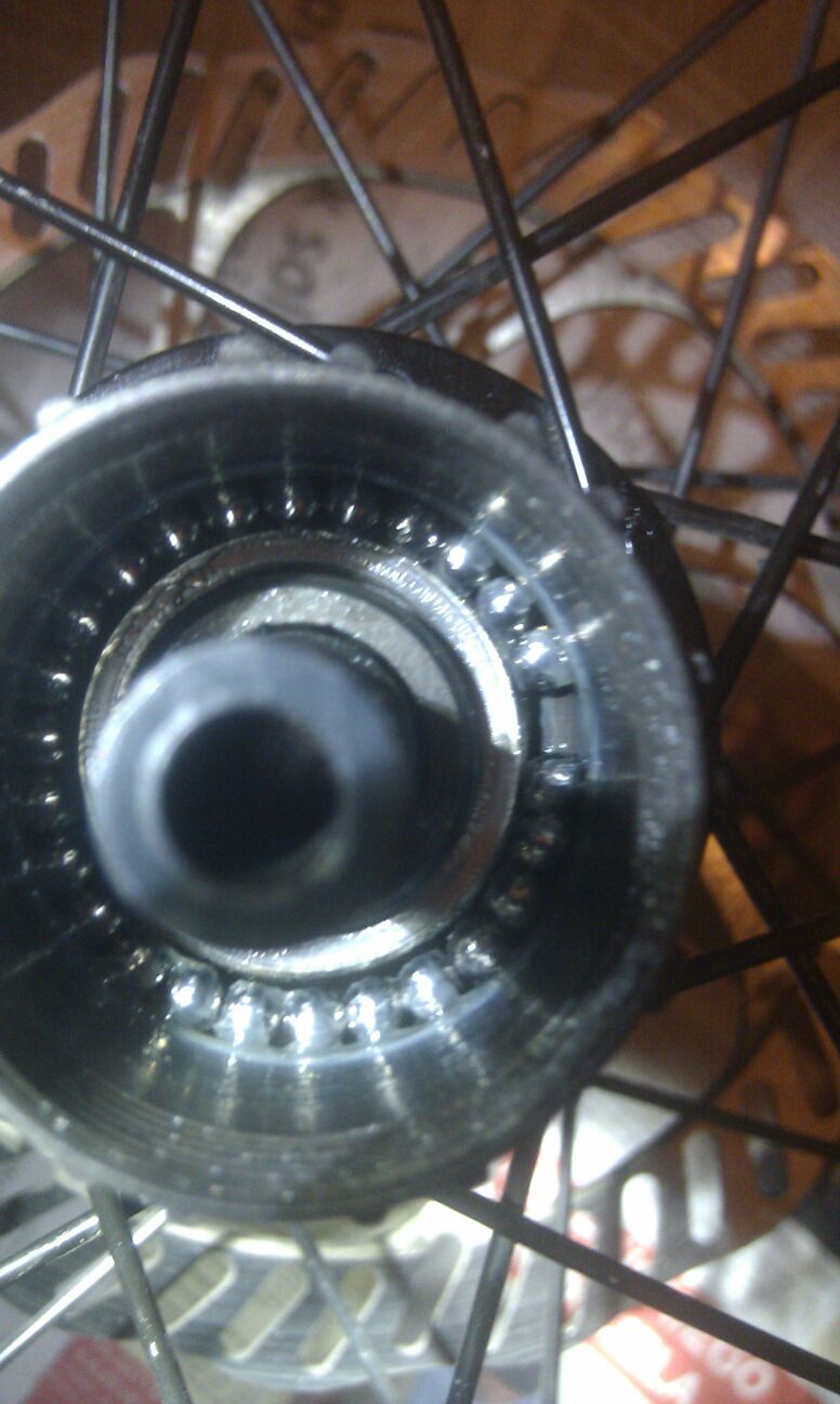

dymcio111 Napisano 3 Września 2012 Autor Napisano 3 Września 2012 Nie wiem czy dobrze widac jak z fona z tapatalka dodaje. Rozebrana piasta w sumie 52 kulki. Na dolne na bieżni 27szt koło siebie, u góry 25 kulek i zostaje szczelina na 3-4mm jakby brakowało fabrycznie 1 kulki Czy waszym zdaniem faktycznie powinna być jeszcze jedna kulka ? Czy brak tej kulki może powodować ten zwiększony luz na bębenku, który przy 2 zapadkach daje efekt przeskakiwania na ząbkach bębenka, a następnie przy mocnym starcie doprowadzić do strzału kasety tak jak miałem ? Wysłane z mojego HTC Desire za pomocą Tapatalk
gello1 Napisano 4 Września 2012 Napisano 4 Września 2012 Rozebrana piasta w sumie 52 kulki. Na dolne na bieżni 27szt koło siebie, u góry 25 kulek i zostaje szczelina na 3-4mm jakby brakowało fabrycznie 1 kulki Czy waszym zdaniem faktycznie powinna być jeszcze jedna kulka ? tak ma być ilość kulek jest odpowiednia Czy brak tej kulki może powodować ten zwiększony luz na bębenku, który przy 2 zapadkach daje efekt przeskakiwania na ząbkach bębenka, a następnie przy mocnym starcie doprowadzić do strzału kasety tak jak miałem ? Luz regulujesz(zmniejszasz) odejmując cienkie podkładki na górze . A że strzela ci kaseta to może być efekt zużytego łańcucha i kasety. Ew ja wyglądają zapadki na bębenku maja jakieś zadziory??
