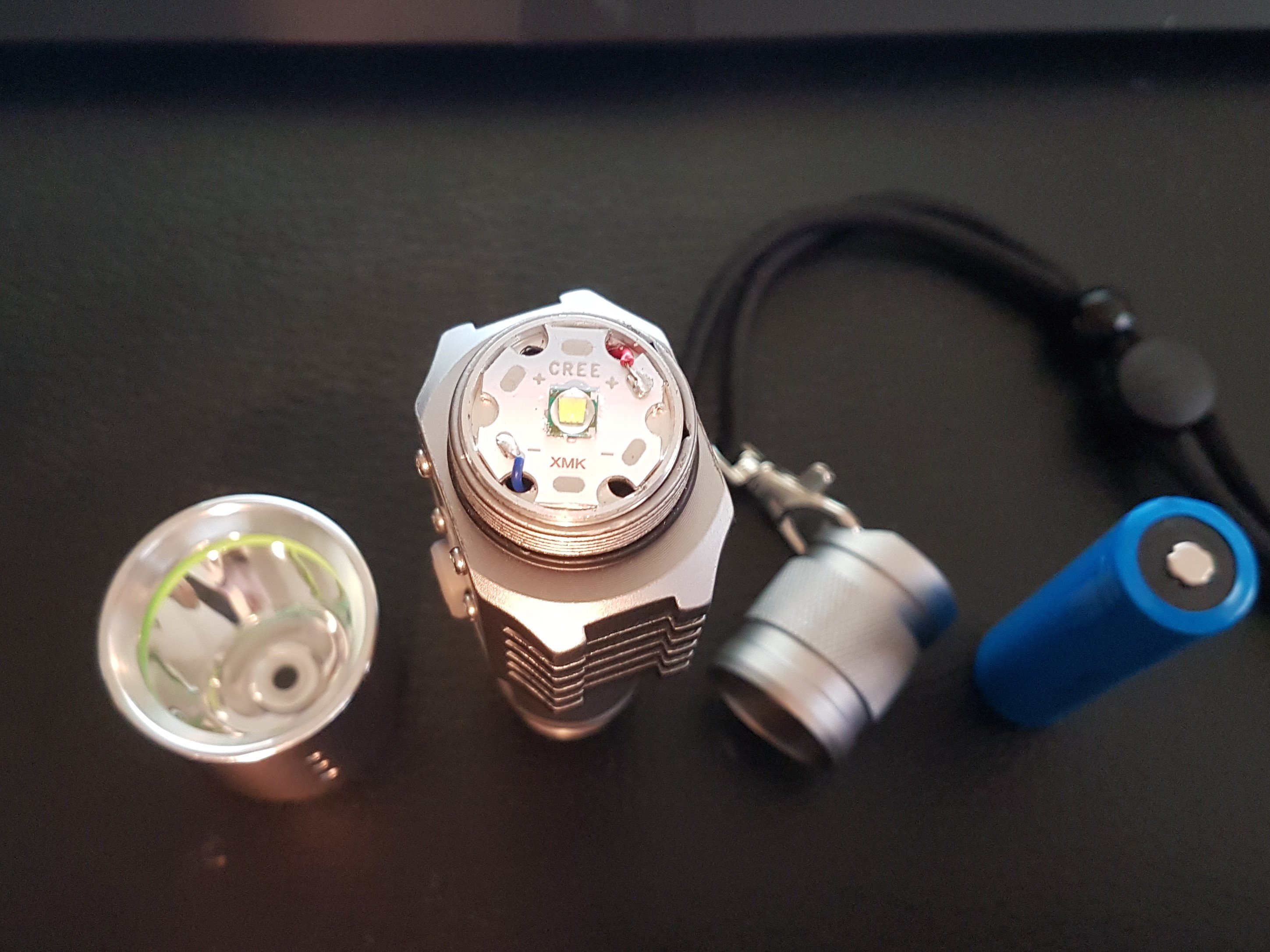

Eazy Napisano 8 Listopada 2018 Udostępnij Napisano 8 Listopada 2018 Czy da się kupić gdzieś same 'głowice' (nie wiem, jak się to poprawnie nazywa) z kolimatorem? Mam metalową latarkę z akumulatorkiem LI18650 2600mAh 3,7V i z diodą osadzoną na płytce, która ma opis CREE XMK (cokolwiek to znaczy). Latarka ma wbudowany moduł ładowarki i power banku. Niestety 'głowica' jest dosyć długa / głęboka i światło z latarki wychodzi dosyć mocno skupione w punkt. Czy można to jakoś zmienić? Nie znam się kompletnie na latarkach Cytuj Odnośnik do komentarza Udostępnij na innych stronach More sharing options...

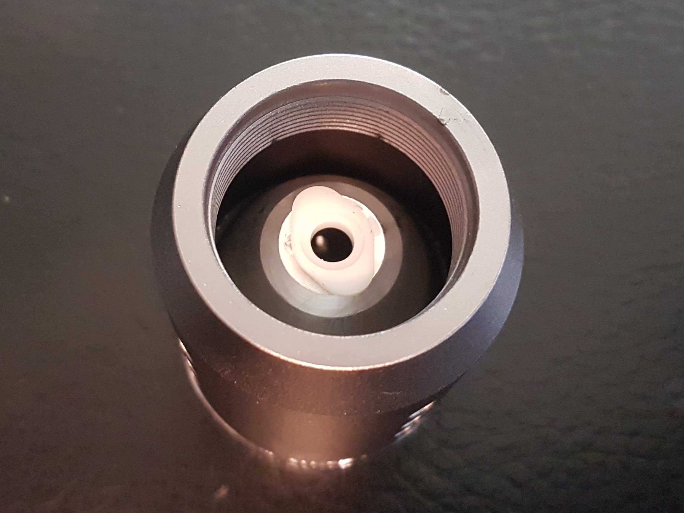

Eazy Napisano 8 Listopada 2018 Udostępnij Napisano 8 Listopada 2018 Tak to wygląda. Da się coś z tego wywnioskować, czy potrzebne zdjęcie z innej perspektywy? Cytuj Odnośnik do komentarza Udostępnij na innych stronach More sharing options...
Dziubek Napisano 8 Listopada 2018 Udostępnij Napisano 8 Listopada 2018 Masz opcję bardziej rozebrać główkę, wyjąć reflektor i go wymierzyć ? Cytuj Odnośnik do komentarza Udostępnij na innych stronach More sharing options...
Eazy Napisano 8 Listopada 2018 Udostępnij Napisano 8 Listopada 2018 Generalnie tak, aczkolwiek bardziej myślałem nad założeniem jakiejś innej, krótszej główki. Ta jest długa i ma głęboki reflektor, który skupia światło. Czy można w ogóle kupić samą główkę (np. od innej latarki)? Cytuj Odnośnik do komentarza Udostępnij na innych stronach More sharing options...
Dziubek Napisano 8 Listopada 2018 Udostępnij Napisano 8 Listopada 2018 Kupić może by się dało, trzeba poszukać, ale problem przy mocowaniu może być z gwintami i wkręceniem jej. Przy tego typu kombinacjach, szukaniu itp. na Twoim miejscu kupiłbym od Chińczyków s2+ , dołożył ten kolimator i już. Zabawy z tym może być więcej ni to warte. A i efekt niepewny. Wybór należy od Ciebie. Cytuj Odnośnik do komentarza Udostępnij na innych stronach More sharing options...

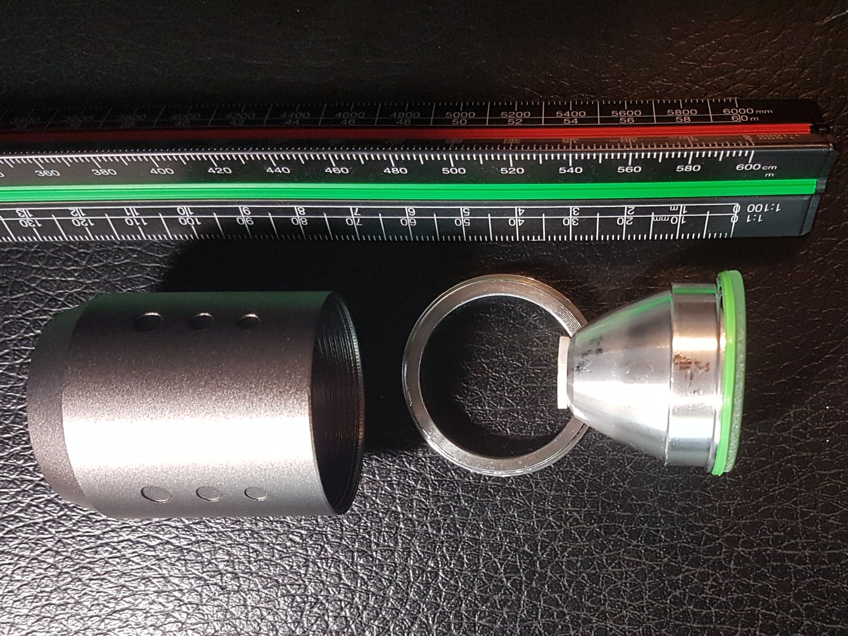

Eazy Napisano 8 Listopada 2018 Udostępnij Napisano 8 Listopada 2018 Tak to wygląda po rozkręceniu (to z zielonym pierścieniem to szybka na reflektorze). Wymiary samego reflektora to 28mm długości (ze zdjętym szkiełkiem) i 34mm średnicy na zewnętrznym pierścieniu. Szybka ma średnicę 35mm. W tej latarce wygodne jest to, że mam wbudowaną ładowarkę i wystarczy tylko kabel podpiąć Dlatego kombinuję, żeby ją przerobić. Oczywiście o ile w ogóle można dokupić takie elementy. Cytuj Odnośnik do komentarza Udostępnij na innych stronach More sharing options...
Dziubek Napisano 8 Listopada 2018 Udostępnij Napisano 8 Listopada 2018 Wymiarami ni w kij, ni w oko. Może by pasowały jakieś inne optyki, ale nic konkretnego mi do głowy nie przychodzi. Carclo ma 30 mm, ale to za mało. Ja tego nie widzę, może inni forumowicze pomogą Ci w tym przypadku. Cytuj Odnośnik do komentarza Udostępnij na innych stronach More sharing options...
