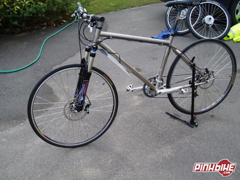

zola Napisano 28 Sierpnia 2012 Napisano 28 Sierpnia 2012 Składanie drugiego kompletu kół o średnicy 26 cali z przeznaczeniem stricte szosowym jest ... nieporozumieniem. Zakładam, że wybierzesz do tych kół opony 1.00-1.25, to zaś zmniejszy rzeczywistą średnicę koła. Przy standardowej korbie 44-32-22 i założonych szosowych oponach na koła 26' może okazać się, że przełożenia nagle są za miękkie. Przez większą część jazdy będziesz prawdopodobnie używał blatu. Wyjściem z tej sytuacji jest założenie blatu na 48 z, ale przekładanie blatów z 44 na 48 przez cały czas będzie upierdliwe. IMHO lepszym rozwiązaniem będzie złożenie nowych kół szosowych 28'=29'=700c. Akurat, posiadasz w rowerku hamulce tarczowe, więc masz możliwość założenia kół 700c. Oczywiście przed zakupem musisz sprawdzić czy takie koła się zmieszczą do twojej ramy. W większości przypadków jeśli rower mtb może pomiejścić oponę 2.25 czy 2.3 przy kołach 26', to spokojnie pomieści koła 28' z oponą max 28/32 mm. 26' = 559 28'/29'= 622. W stosunku do koła o śrenicy 26' , kołą 28' oferują srednicę o 11% większą, co zmniejszy ryzyko wystąpienia sytuacji, że zabraknie Ci przełożeń. Wybór i dostęność opon szosowych do kół 28' jest większa. Porównanie opony szosowej 23mm 28' i 26' 1.25 A tak wygłada przykładowy rowerek z kołami 28'

dawid Napisano 31 Sierpnia 2012 Napisano 31 Sierpnia 2012 Dokładnie tak jak Zola pisał, ze koło 26 cali z opona 1cal jest zdecydowanie za małe. Nie dość ze będzie Ci brakowało przełożeń, to każda dziura będzie dużo bardziej odczuwalna. Jak masz hamulce tarczowe to najlepiej brać obręcz szosową i szosowe opony. Przez dziury będziesz łatwiej przejeżdzał i mniejsze ryzyko uszkodzenia koła. Chyba ze zależy Ci na jak najlepszym przyśpieszeniu, np na rower typowy na miasto to jeszcze bym rozważył koło 26 cali, bo przyśpieszenie na takim kole jest nieziemskie

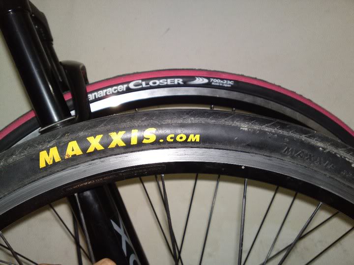

kinder85 Napisano 1 Września 2012 Autor Napisano 1 Września 2012 Oponki kupiłem 1.25 a blat mam 44z tak więc nie skrajne rozwiązania. Myślę że będę zadowolony ale zobaczymy jak ruszę... może jeszcze dziś Jedyne czego się boję to wytrzymałość przy mojej wadze, 24 szprychy itd no ale zobaczymy. Szkoda by było jak by nie wytrzymały tego ciężaru :/ p.s- w peletonach raczej jeździł nie będę a jak na równej drodze rozpędzę rumaczka do 50km/h to będę szczęśliwy Nie robiłem tego zakupu żeby równać osiągi z kolarzami szosowymi na prawdziwych szosówkach, generalnie chodziło mi o to żeby szybciej i łatwiej poruszać się w infrastrukturze miejskiej i podmiejskiej Na prawdziwą "szosę" myślę że przyjdzie jeszcze czas
