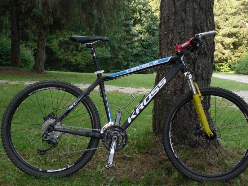

pipiaro Napisano 18 Sierpnia 2012 Autor Udostępnij Napisano 18 Sierpnia 2012 Kurde,na sklepie już nie posiadają tego R7 a nowa dostawa ma być już w innej(wyższej)cenie. Mam jeszcze jedno pytanko choć wiem że to sprawa indywidualna ale mam spory zgryz.Do tego rowerku jaki kolor amora bardziej będzie pasował biały czy czarny.Do tego będzie ten zestaw: Nowe komplety AMOEBA VITRA XC MTB 31.8 kolor WYS.0 (2557033179) - Allegro.pl - Więcej niż aukcje. Najlepsze oferty na największej platformie handlowej. Tylko też nie wiem jaki kolor.Bardzo bym prosił o wasze opinie. Zdjęcie roweru o którym mowa jest trzy posty wcześniej. Odnośnik do komentarza Udostępnij na innych stronach More sharing options...
Lumperator Napisano 18 Sierpnia 2012 Udostępnij Napisano 18 Sierpnia 2012 Oba sety będą pasować, ale czarny to czarny, z tym problemu nigdy nie ma Odnośnik do komentarza Udostępnij na innych stronach More sharing options...

Lumperator Napisano 19 Sierpnia 2012 Udostępnij Napisano 19 Sierpnia 2012 Amor biały dobrze tu wygląda, ale kokpit pozostawiłbym czarny. Odnośnik do komentarza Udostępnij na innych stronach More sharing options...
pipiaro Napisano 19 Sierpnia 2012 Autor Udostępnij Napisano 19 Sierpnia 2012 Dzięki wszystkim za opinie i propozycje.Jeśli znajdę to wezmę białego amora i czarny kokpit.Pozdrawiam. Odnośnik do komentarza Udostępnij na innych stronach More sharing options...
